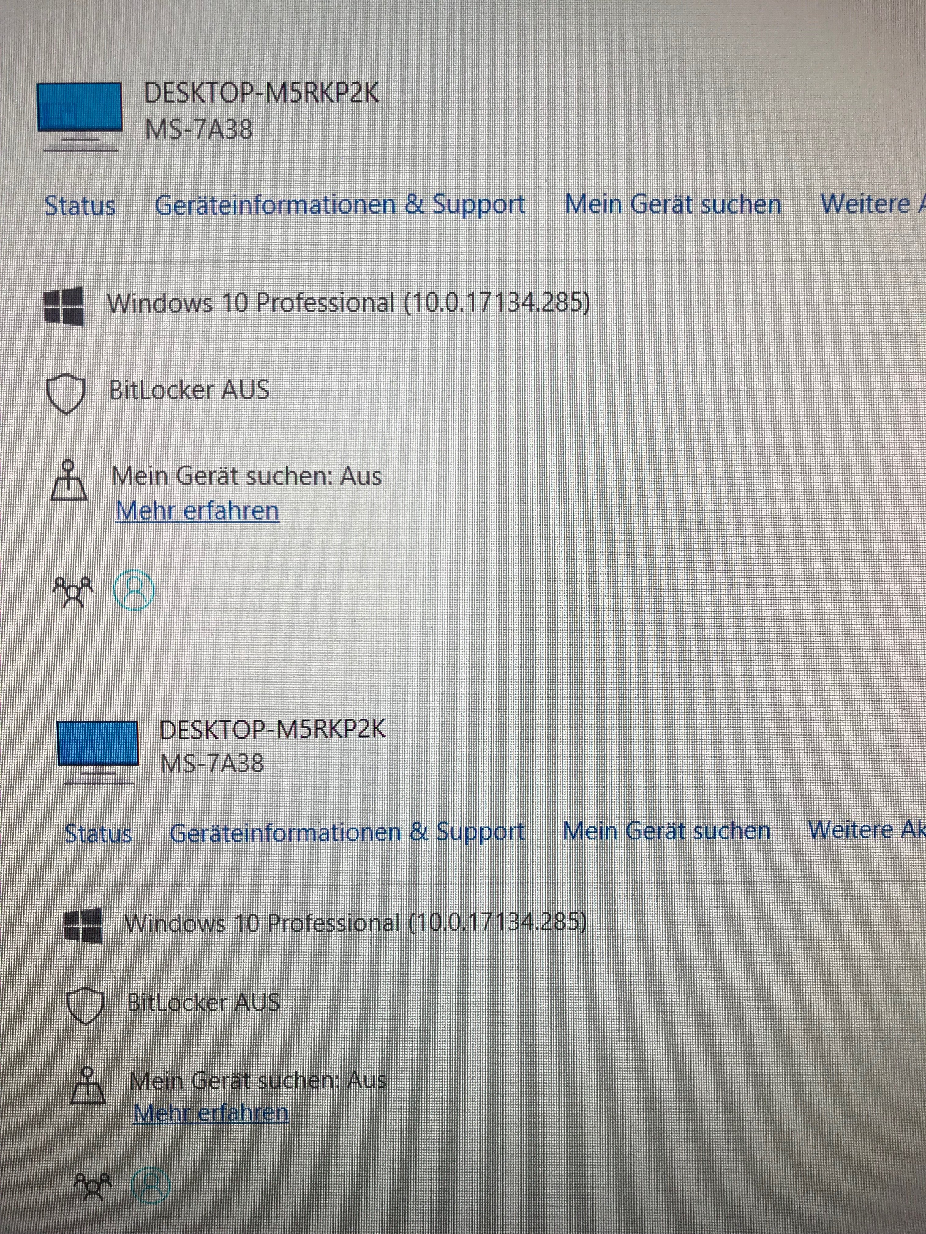

Das Komische ist jedoch, dass in meinem Microsoft Konto nun mein PC System mit den neuen Komponenten angezeigt wird, zusammen mit meiner alter Konfiguration aber beide mit gleichem Namen (siehe Foto), nur bei Windows Seriennummer steht bei beiden "Unbekannt", das war heute Mittag noch nicht so, da stand es nur mit den alten Komponenten drin :confused_alt:
Kann dies vielleicht das Problem sein, muss ich die alte Konfiguration entfernen? Denn im Moment werden mir 2 Geräte angezeigt obwohl ich nur eins nutze.

Hast du Windows neu installiert oder die SSD mit der alten Installation weiter verwendet? Der PC-Name auf deinem Screenshot ist gleich.

bei deinem Mircosoft Account musst du die Lizenz von deinem Alten PC deaktivieren / entfernen und dann dich mit dem Neuen PC auf deinem Account anmelden.

@DerkleineGrisu : Wie genau melde ich mich dann neu an? Ich denke ich bin bereits mit beiden PCs angemeldet :confused_alt:

Ich versuche jetzt erst mal das alte Gerät zu entfernen, vielleicht hilft das ja
