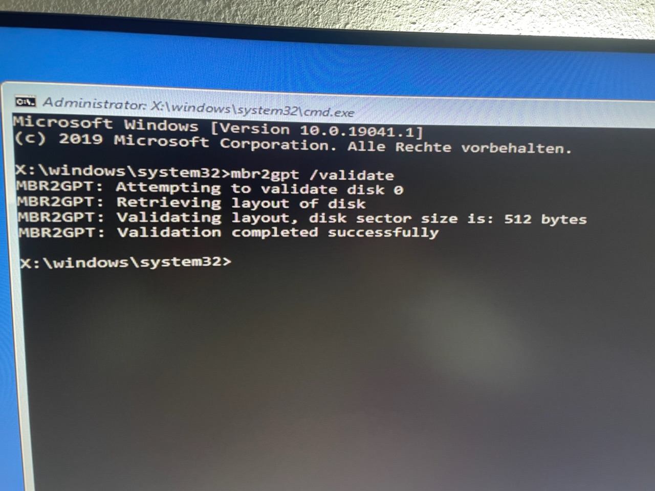

Der Validate meldet keine Fehler und sieht aus wie er soll. Versuch dein Glück mit dem Convert-Befehl, ich drücke die Daumen :).
Wenn es richtig läuft, sollte es dann so ablaufen: https://www.computerbase.de/forum/threads/umstellen-von-bios-auf-uefi.2121359/page-4#post-27689139.
Dann nur noch im UEFI CSM deaktivieren und den Windows Bootmanager auswählen oder UEFI Harddisk, jenachdem, was auswählbar ist unter Bootreihenfolge.

So hat wohl geklappt :) Danke!
