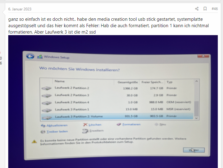

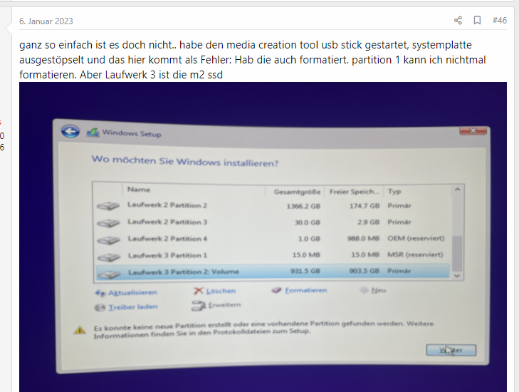

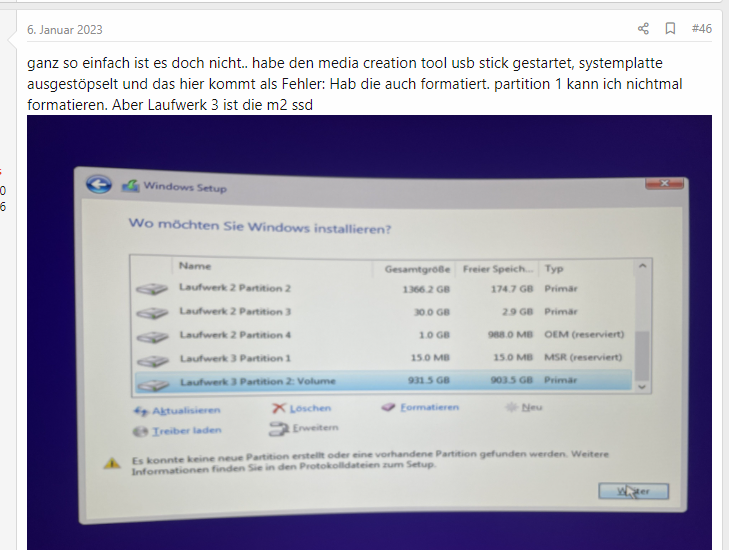

Wie, du bootest mal CSM und mal im Uefi Modus?
Das sollte doch gar nicht funktionieren, da keine System- reservierte MBR Bootpartition da ist.
Ach, warum zeigst du in deinen Screen von der Datenträgerverwaltung nicht die anderen Platten? Da hast du ja noch irgendwo eine alte MBR Bootpartition. Das ist ja alles gar nicht richtig und normal.
Ob es allerdings was mit deinem Internet Problem in Windows C: zu tun hat? Ob da in C: Windows unterschiedliche Ordner und Treiber genutzt werden? Kann man sich ja gar nicht vorstellen.
500 MB mit Buchstaben J: (Buchstaben haben die Bootpartitionen normal nicht.) ist eine alte Windows 10 MBR Bootpartition
D: ist auch noch eine alte 100MB Win7 Bootpartition und die ist noch aktiv.
Eine uralte 1 GB OEM Partition schwirrt auch noch herum
30 GB ist womöglich auch noch davon.

Naja, jetzt haste halt irgendwas Schrott, also was kann schon schiefgehen? Und der @Terrier hat recht. Windows Bootet nur in einem Modus, du hast noch immer keine saubere Installation, aber irgendwas Frankensteinmäßiges. Ich sag mal so, der Frankenstein ist kein Problem für uns oder dich, außer es läuft was nicht und du brauchst hier Hilfe, da wird das Natürlich bemängelt!C Punkt schrieb:Und dann kann man die einfach drüberlaufen lassen?
Die Reperaturfunktionen sind (hab ich auch nur per Internetsuche gesucht, ich kenn das ja nicht auswendig...) :
https://support.microsoft.com/de-de...mdateien-79aa86cb-ca52-166a-92a3-966e85d4094e
Klingt ironisch, weil ich aber nicht die Expertise habe wie absurd das wirklich ist kann ich es nicht 100% sagenTerrier schrieb:Wie, du bootest mal CSM und mal im Uefi Modus?
J ist meine alte HDD Windows Platte, das stimmt. Aber die wird mir im Bootmanager gar nicht mehr angezeigt, kann die also nichtmal starten wenn ich es erwingen will..Terrier schrieb:500 MB mit Buchstaben J: (Buchstaben haben die Bootpartitionen normal nicht.) ist eine alte Windows 10 MBR Bootpartition
Ähnlich der DTräger 3 mit der 1GB OEM... war mal Systemplatte meiner Eltern, hab die halt damals wegen Speicher eingebaut, nichtsahnend. Bootet aber auch nicht.
Okay und die führ ich jetzt ALLE mal aus oder?Alexander2 schrieb:Naja, jetzt haste halt irgendwas Schrott, also was kann schon schiefgehen? Und der @Terrier hat recht. Windows Bootet nur in einem Modus, du hast noch immer keine saubere Installation, aber irgendwas Frankensteinmäßiges. Ich sag mal so, der Frankenstein ist kein Problem für uns oder dich, außer es läuft was nicht und du brauchst hier Hilfe, da wird das Natürlich bemängelt!

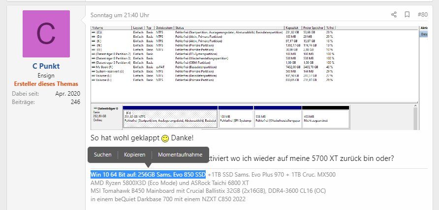

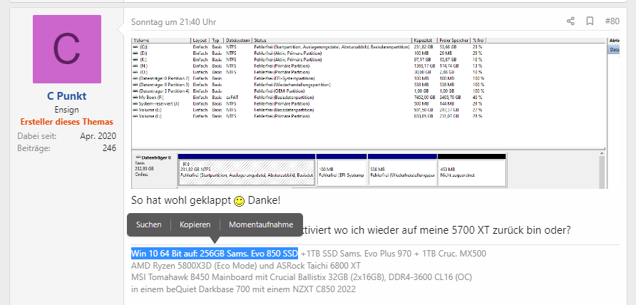

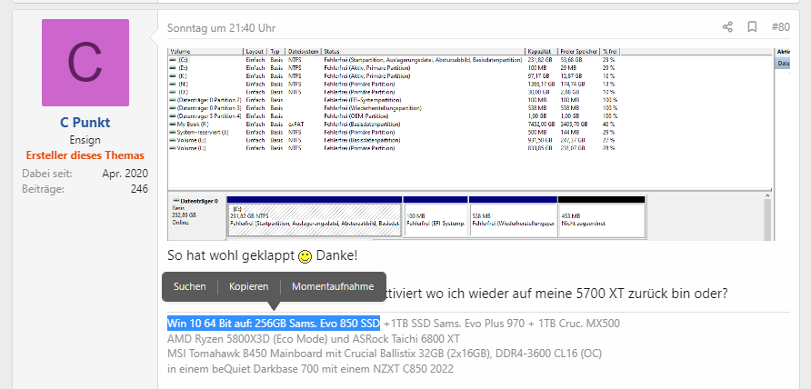

Laut #1 sollte doch Windows auf die neue M.2 SSD, die laut Bild in #46 1 TB hat, installiert werden soll.C Punkt schrieb:Daher möchte ich gerne meine alte SSD Samsung EVO in Rente schicken und Windows auf meiner M.2 NVME installieren.
Hier in #80 ist Windows aber auf der 256GB Sams. Evo 850SSD installiert. Vermutlich ist das die Evo, die in Rente soll.
Ist das geändert worden?
Sorry, aber habe am frühen Morgen keine Lust, das ganze Thema Punkt für Punkt durchzulesen.
Alles gut, bin froh um jede Hilfe.Joe58 schrieb:Laut #1 sollte doch Windows auf die neue M.2 SSD, die laut Bild in #46 1 TB hat, installiert werden soll.
Nein das war zwar der Plan, aber da mae1cum77 meinte man könne die Platte einfach in kurzer Zeit konvertieren und man spürt nicht viel Speedgewinn, hab ichs bei der altern belassen.
