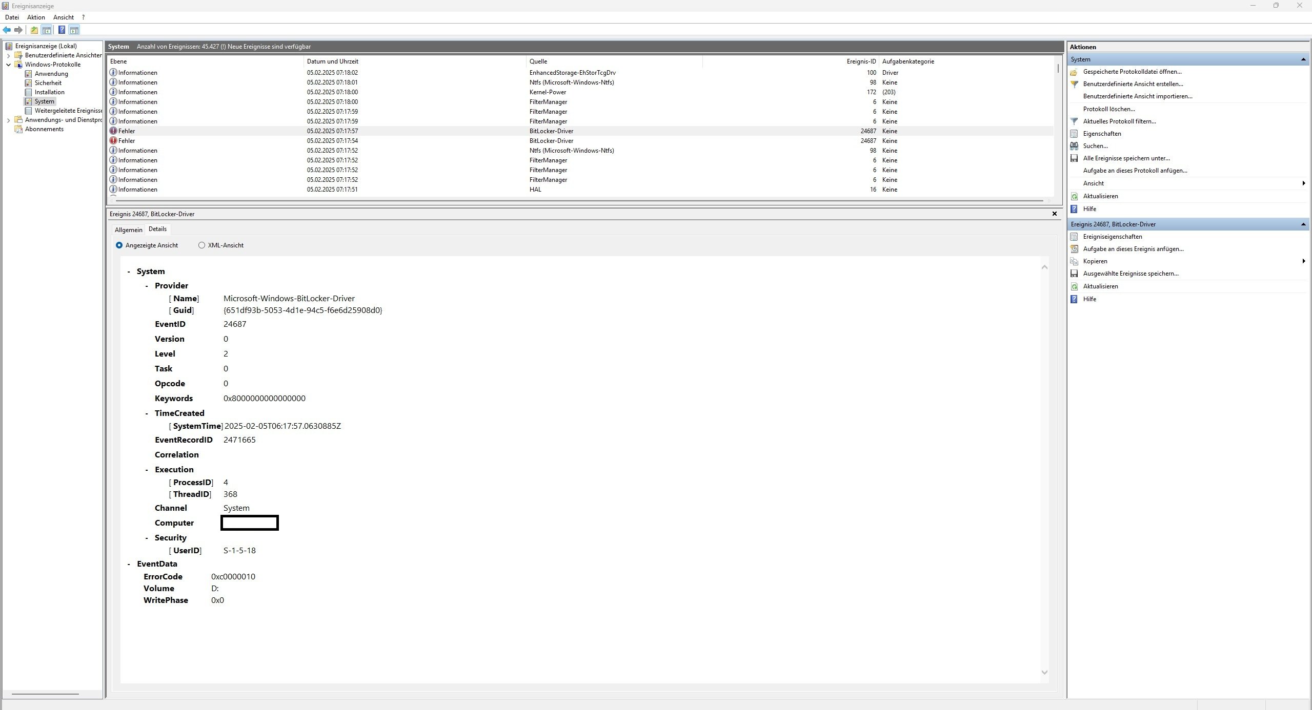

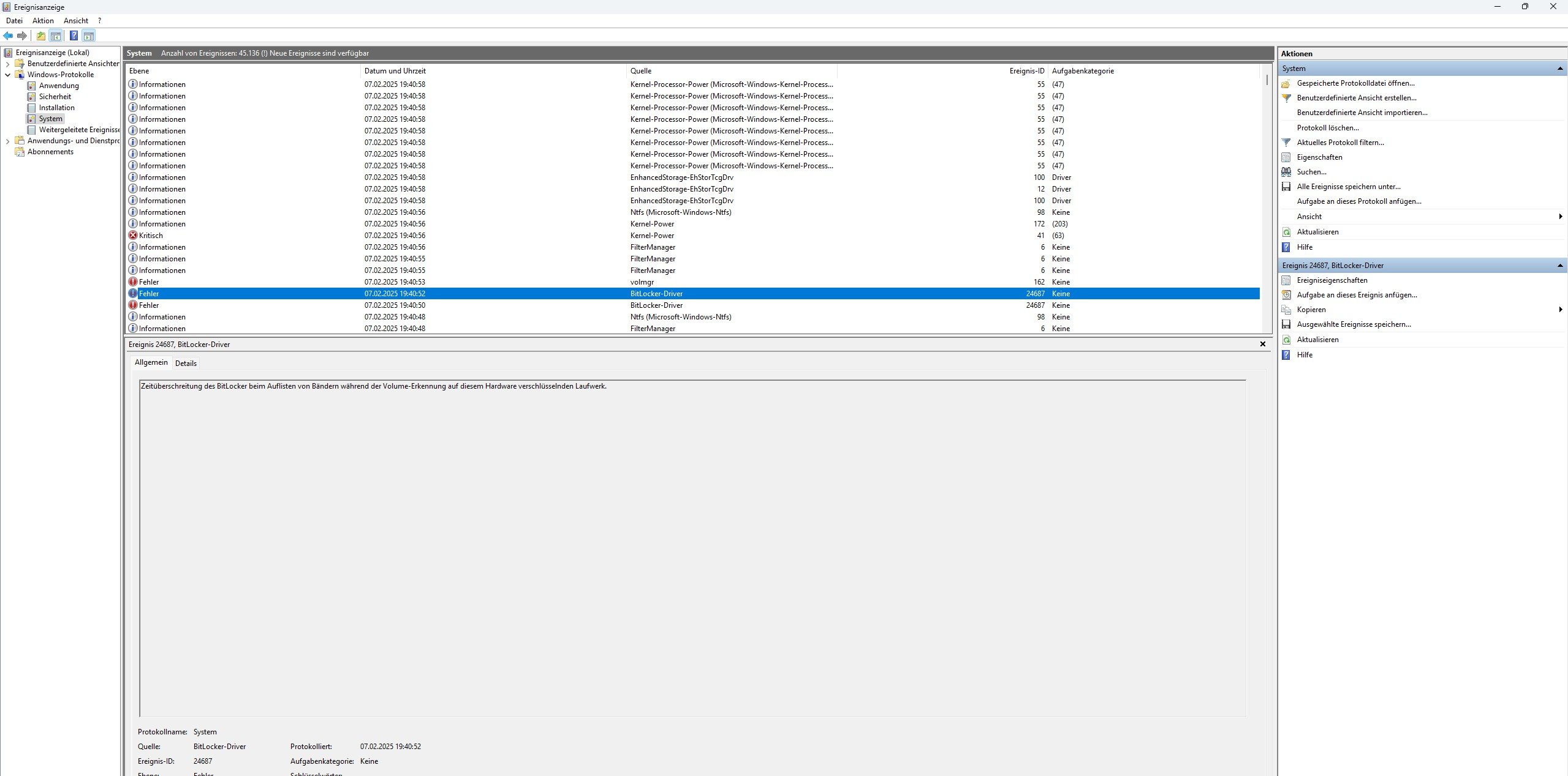

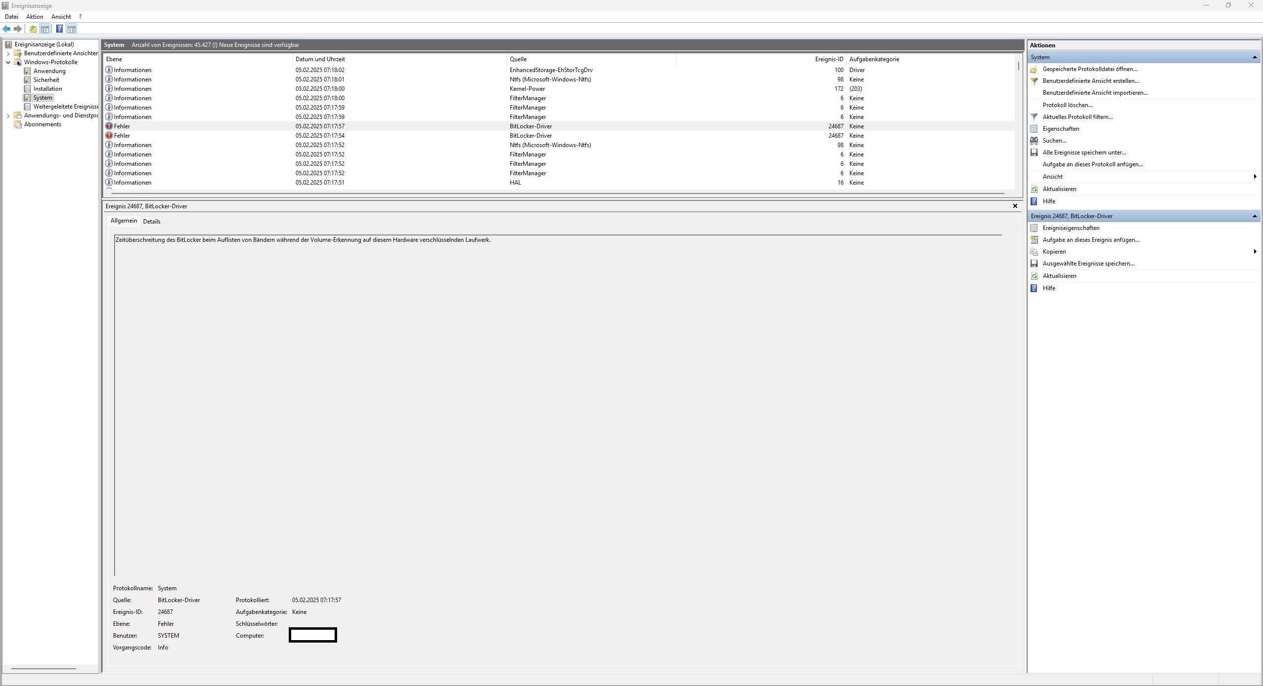

Hi zusammen,
eigentlich hatte ich schon diesen Thread offen - ich glaube aber nicht mehr an einen HW Fehler sondern vielmehr an ein Problem mit Windows: https://www.computerbase.de/forum/threads/rechner-geht-sporadisch-aus.2228626/
Ich habe mal die Fehler unten angehängt. Diese zwei Einträge sind immer zu finden bei eigentlich jedem Neustart. Und tauchen dann zweimal direkt hintereinander auf....
Das ist eigentlich nicht schlimm, manchmal passiert es aber, dass der Prozess sich wohl starten, während ich spiele und dann stürzt das System ab. So auch gestern abend mal wieder beim Zocken....
Es wird dann eine Dump Datei generiert. Diese zwei Einträge gehen aber vor dem kritischen Neustart voraus.

Die Ereignisse aus den Systemevents sind nicht wirklich aussagekräftig und der Bitlockereintrag ist recht häufig und führt nicht zwangsläufig zu einem Absturz.
Was sagt denn der Zuverlässigkeitsverlauf und hast Du mal den Dumpfile ausgelesen? Das sind eher Informationen die einen weiterbringen können.
Bevor ich da übrigens jetzt noch lange rumvermuten und raten würde, einfach mal Windows neu aufsetzen, hat bei dem Kollegen auch geholfen.

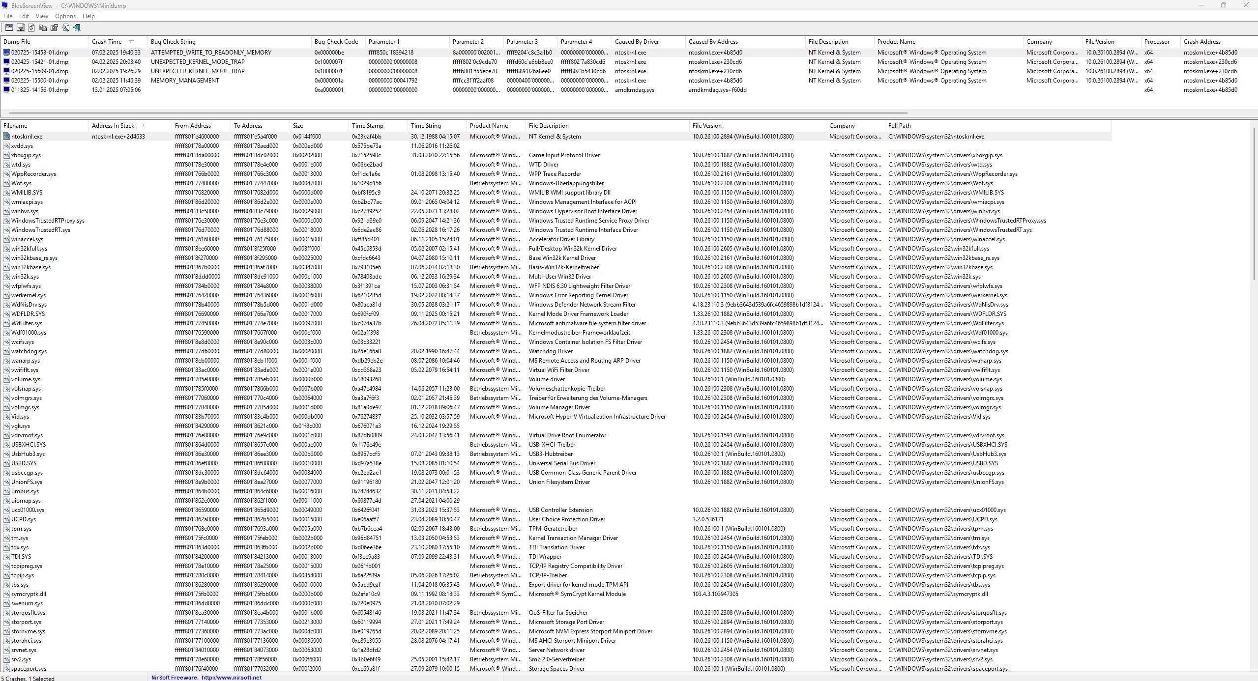

Womit liest man aktuell eine Dumpfile noch aus? Geht der BlueScreenViewer noch, auch wenn er schon etwas älter ist?
Gute Frage ;)
Einfach mal ausprobieren. Es gab da auch noch irgendein Tool, mir will nur grad ums verrecken nicht einfallen welches das war.
MfG
mhh.. ich dachte schon es hätte was geholfen... Eben ist das System wieder abgeraucht... Siehe Screenshots... beim Starten von Heroes of the Storm im Ladebildschirm.
Irgendwas spackt da einfach rum - ich hab keinen Plan wo ich anfangen soll zu suchen. Ist es GPU? Ist es vll die neue MX500 2TB? Ist es der RAM?! Bin total lost...
