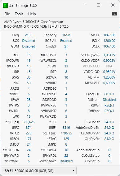

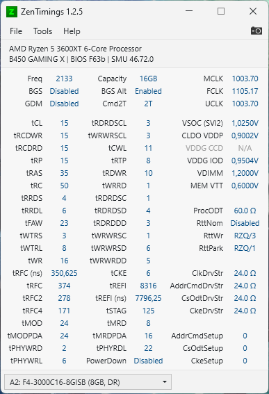

Kannst du mal einen Screenshot von ZenTimings posten?

Dann ist diese Asynchrone Taktung von FCLK, BCLK und MCLK untypisch. Takten die dynamisch? (ändert sich die Anzeige?).

Die Module einzeln zu nutzen hab ich schon probiert, gleicher Fehler. Die Anzeige ändert sich. Ram 1 A2, Ram B2. Die Eistellung vom BIOS für Ram usw. sind von Anfang an auf den Standard Einstellungen. Bis letzten Mittwoch lief alles einwandfrei. Was mich wundert ist das Windows Neustarts meldet obwohl zu dem Zeitpunkt definitiv kein Neustart statt gefunden hat. Einmal am Tag, z.B. heute um 7:28 da war der Rechner noch gar nicht an. Aber Strom war an.

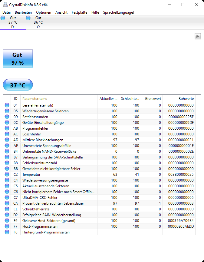

CrytalDiskInfo zeigt keine Fehler an, Windows Überprüfung der Platten keinen Fehler. sfc/scannow über cmd zeigt keinen Fehler.

Bitlocker ist auf beiden Platten aus
Und hier einmal die Bilder von CrystalDiskInfo zu den SSD's
