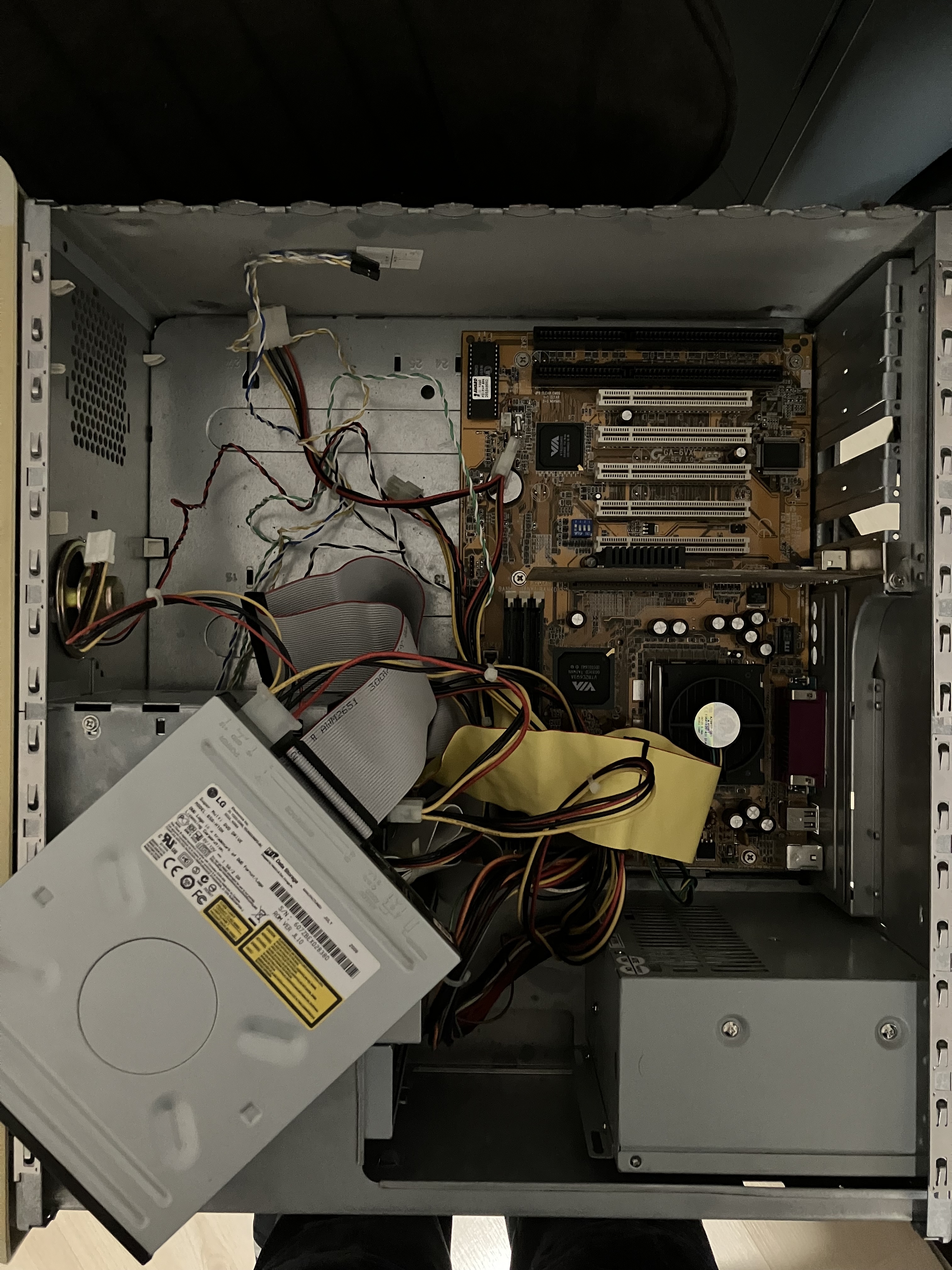

Ich hab mir nun heute nochmal die Kondesatoren angeschaut....und ich glaub, dass da einer etwas aufgequolen ist, ich kann es nur leider nicht 100% sagen..

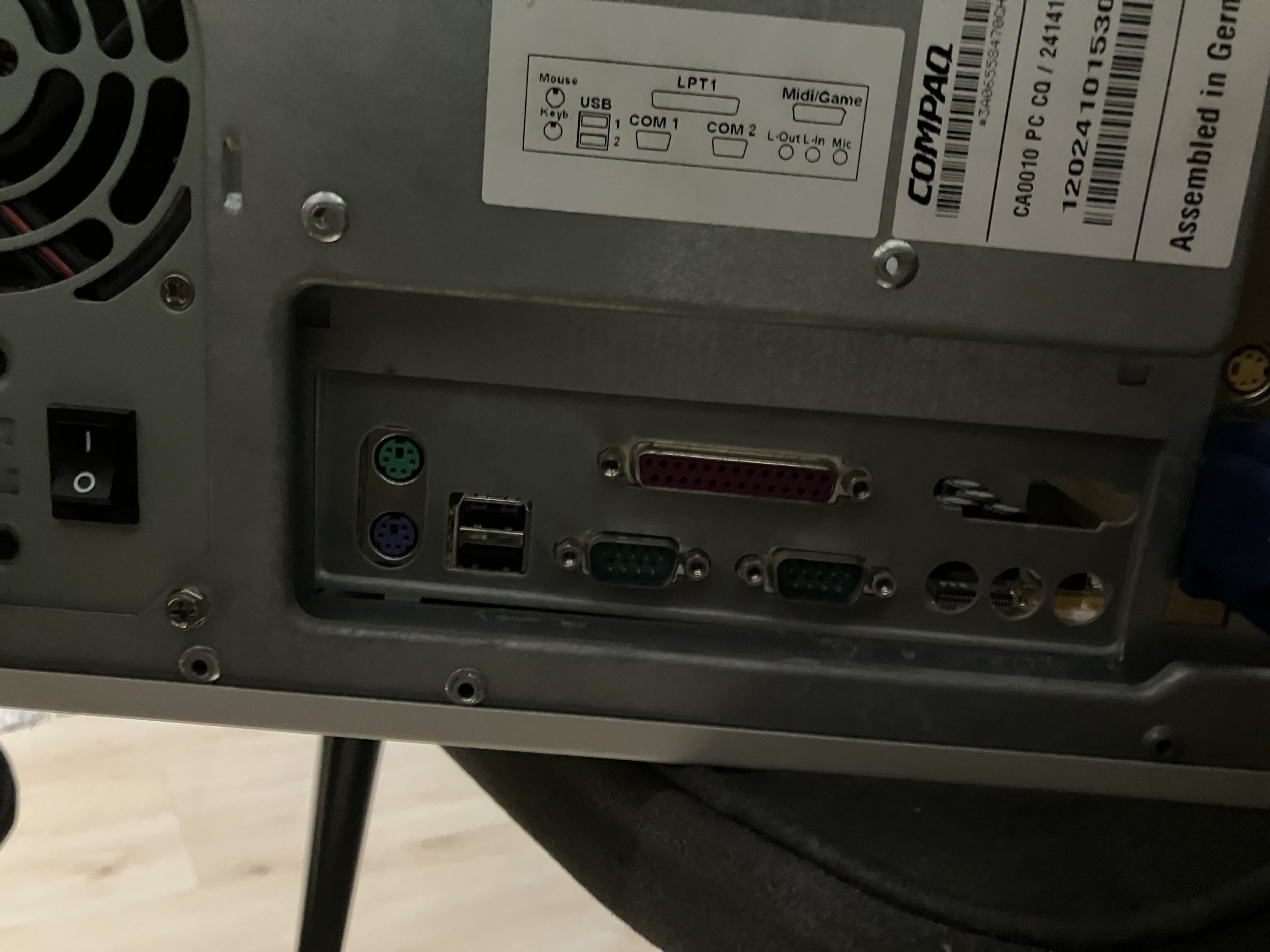

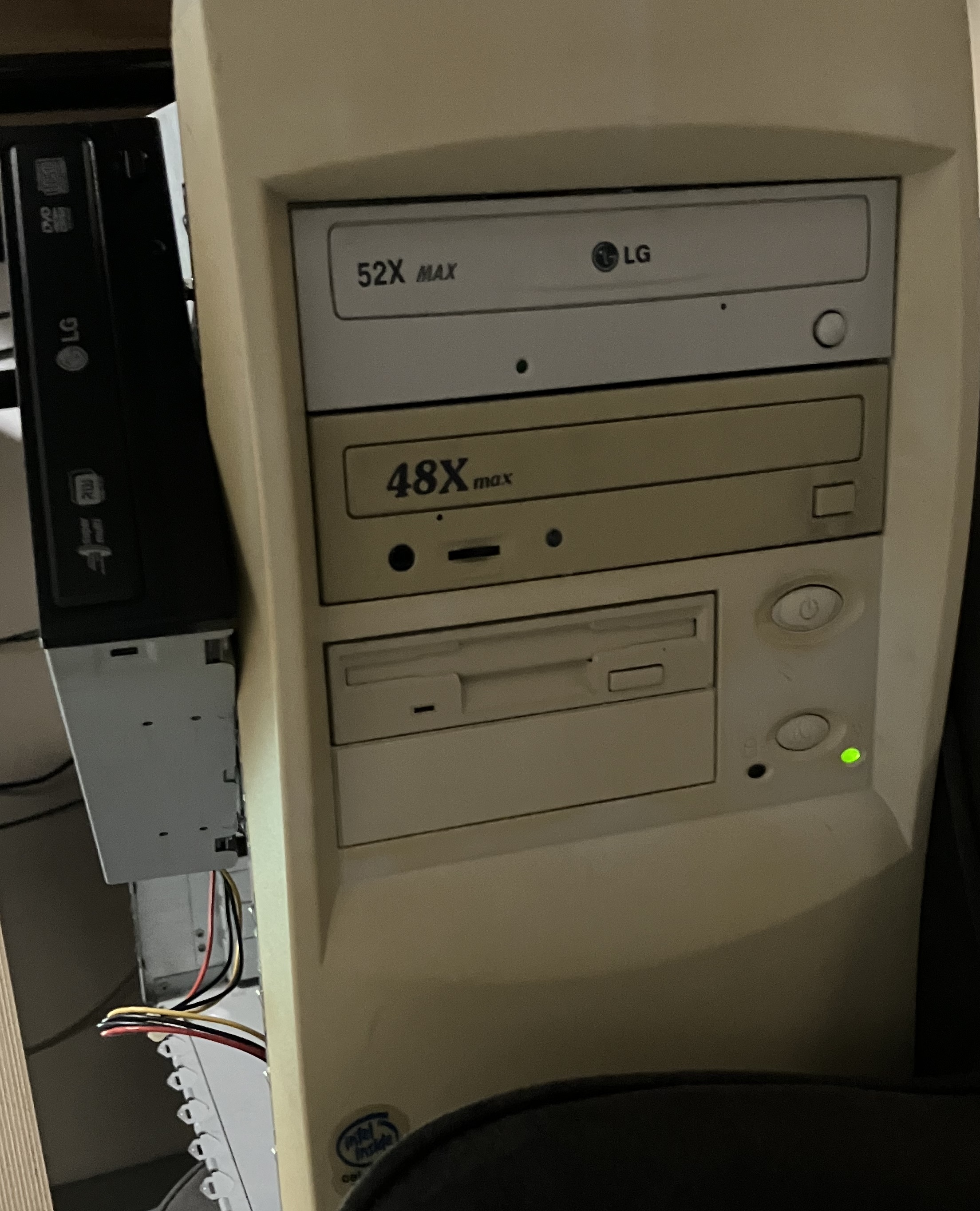

@ musica09: Wie wäre es mit ein paar Bildern?
hab ich angehängt :) nicht wundern warum da ein anderes Laufwerk dranhängt.....das LG spinnt leider etwas, beim anderen geht öfters automatisch die Lade wieder auf 😅
