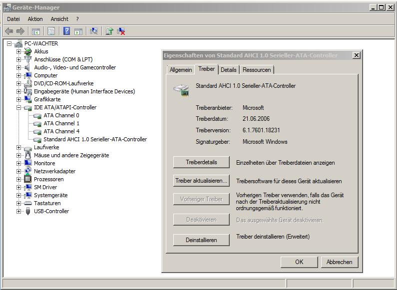

Wenns im BIOS an ist kann Windows nur einen AHCI Treiber verwenden. Im Falle eines AMD Chipsatzes würde ich aber den Microsoft AHCI Treiber nutzen, der läuft problemloser.
Schaut dann an meinem Firmenrechner zB so aus:

Welches Element / Treiber soll ich hier durch den Windows AHCI Treiber ersetzen?
Den AMD Treiber durch Standard AHCI ersetzen
