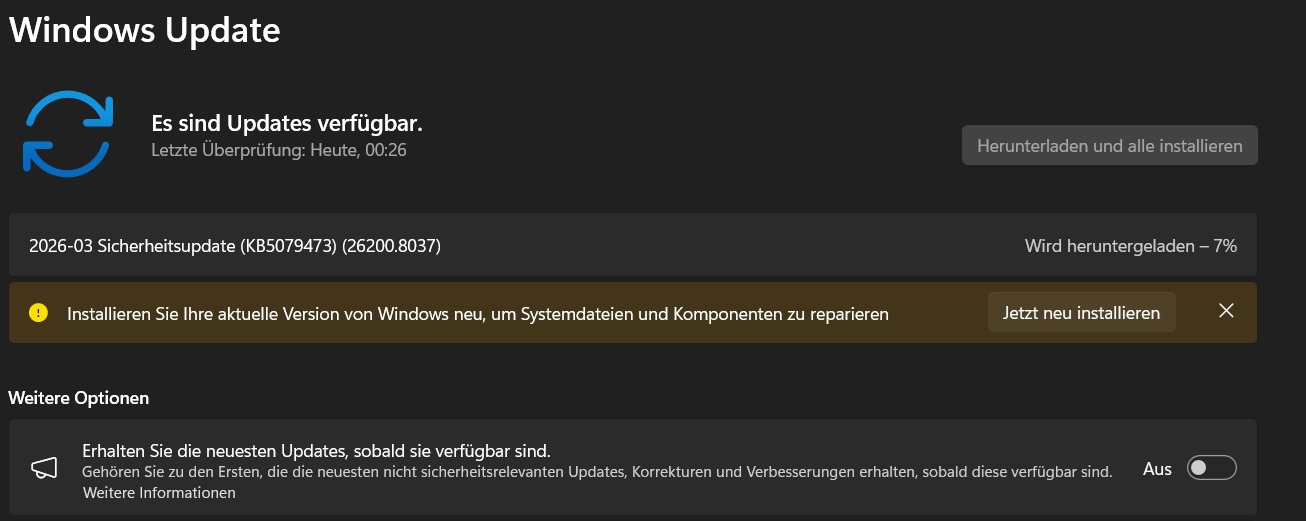

Ich habe Windows 11 seit 2-3 Tagen drauf und hab mich schon gewundert, das einige Updates nicht richtig installieren konnten.
Jetzt wollt ich mal nachschauen und dann steht dort ich soll Windows neu installieren :O Das war alles so aufwendig, möchte ich ungern..
Wenn ich da nun drauf klicke, ist dann alles weg? Auch meine Spiele und Dateien?
Oder installiert es sich nur "drüber" und dabei Reparatur von Systemdateien? so wie sfc /scannow usw.?
Da kannst Du bestimmt auswaehlen mit Erhalt der Nutzerdaten.

Den Fehler hatte ich vor Wochen auch am Laptop, da half leider nur noch Windows 11 komplett neu installieren. Hatte ich vorher so auch noch nie gesehen.

Klicke auf "jetzt neu instlalieren" und folge den anschließenden Anweisungen. Vorher aber sicherheitshalber ein Backup aller wichtigen Daten, Dokumente, Bilder usw. anlegen. Sollte man aber immer machen, denn auch Hardware kann mal kaputt gehen und dann ist der Ärger und Frust groß, wenn solche Daten weg sind. ;)

Hier wird dann ein Inplace Upgrade über Windows Update durchgeführt.
Die Funktion hat MS auch über System -> Wiederherstellung -> Probleme mittels Windows Update beheben hinzugefügt.
Das da neu installieren steht, klingt verwirrend - Programme, Einstellungen und Dateien bleiben aber erhalten.
Zur Sicherheit solltest du dennoch ein Systembackup erstellen und persönliche Dateien extern sichern.
Ursache werden wahrscheinlich Fehler im Komponenten-Store (WinSXS) sein.
Reaktionen: CPU_Held und chrismoto
Es ist gut möglich das du das mit dism repair hinbekommst. Einfach die genaue Syntax googeln. Oder wie das von dir beschriebene sfc scannte. Such würde ich chkdsk C machen

Wenn er das Betriebssystem mit defekten RAM Riegeln betreibt gibt es natürlich unreapairerbare defekte des Systems. Das war bei früheren BS genau das Gleiche. Windows 11 ist da also nicht besser oder schlechter als andere BS.
