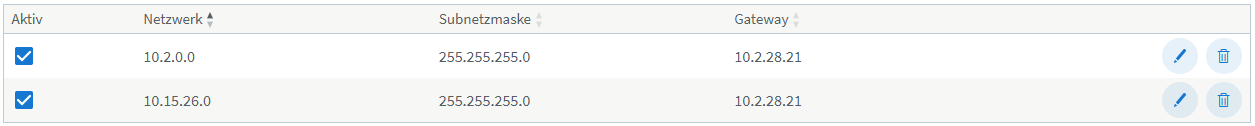

Es gibt zwei eingerichtete Routen. Ich muss leider zugeben, ich verstehe sie nicht.
Pi-hole als DHCP-Server vergibt Adressen im Netz 10.2.28.0. Der Raspi, auf dem Pi-hole läuft, hat die Adresse 10.2.28.21. Die Gateway-Adressen der beiden Routen hatte ich geändert. Vorher stand dort die Adresse des alten Raspi drinnen (10.2.28.20).
Der Adressbereich 10.15.26.0 sagt mir rein garnichts...

dermobb schrieb:
Ich habe jetzt die erste Route geändert auf den passenden Adressbereich, den Wireguard intern verwendet, und jetzt funktioniert es wieder wie vorher. Ich kann über den VPN durch Pi-hole hindurch im Internet surfen.
