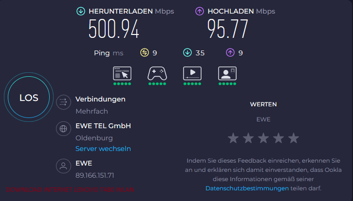

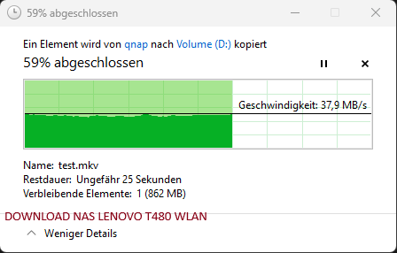

ich habe das Problem das mein WLan Transfer vom Lenovo T480 zu meinem NAS zu langsam ist.
Es fängt damit an das der Internet Speedtest im Download und der Download von großen Dateien (WLAN) schneller ist als der Download vom NAS (WLAN).
Der Upload zum NAS ist meiner Meinung nach noch schlechter (WLAN).

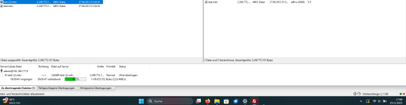

Ich habe einige Screenshoots gemacht die das Problem verdeutlichen.
Vieleicht hat jemand von euch ne Idee.

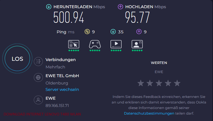

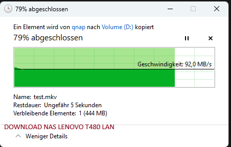

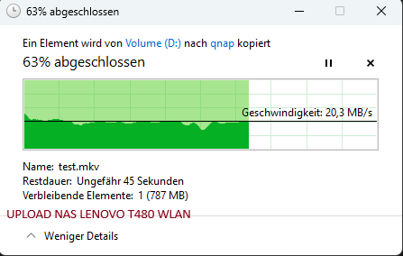

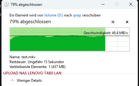

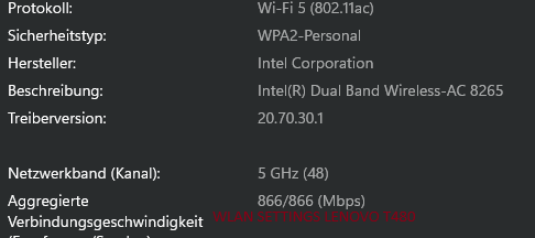

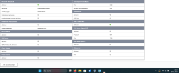

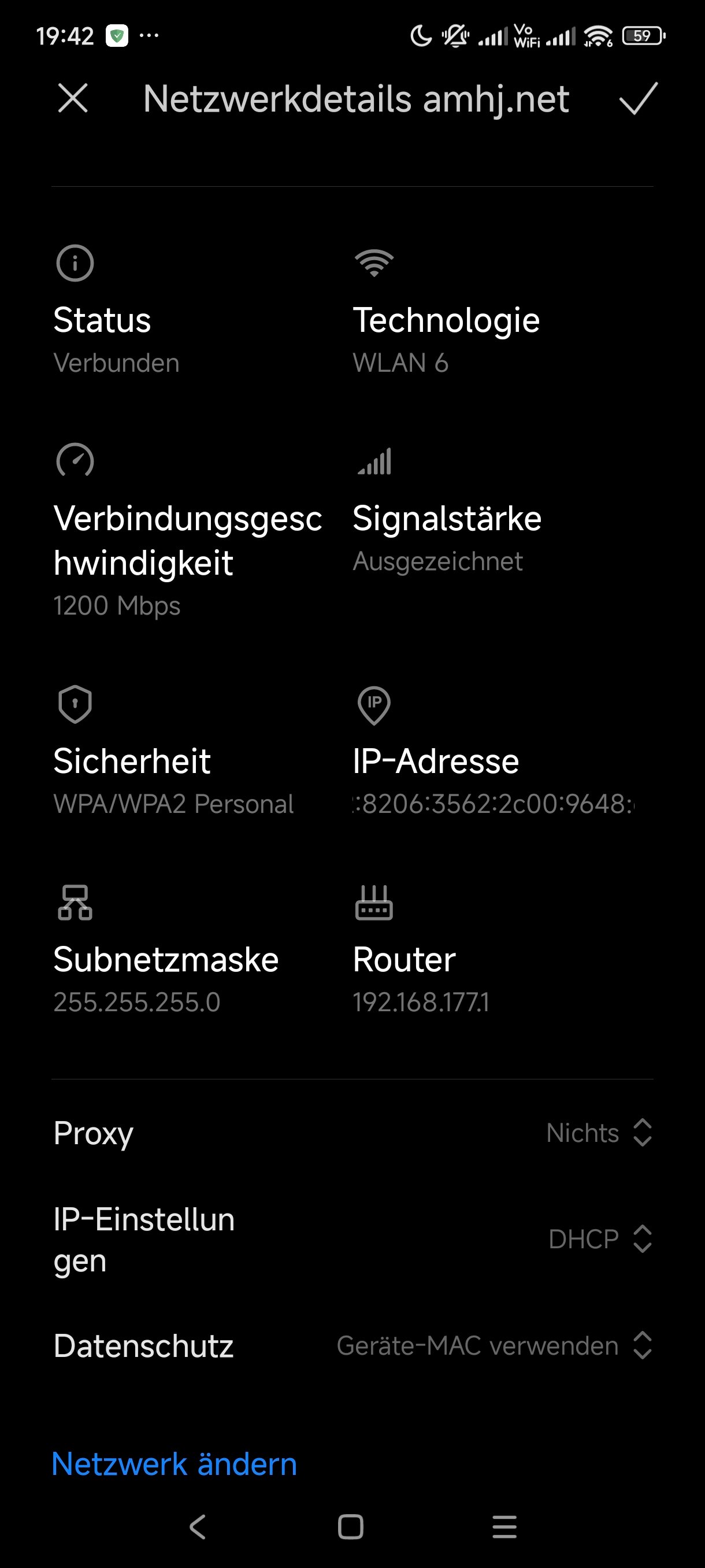

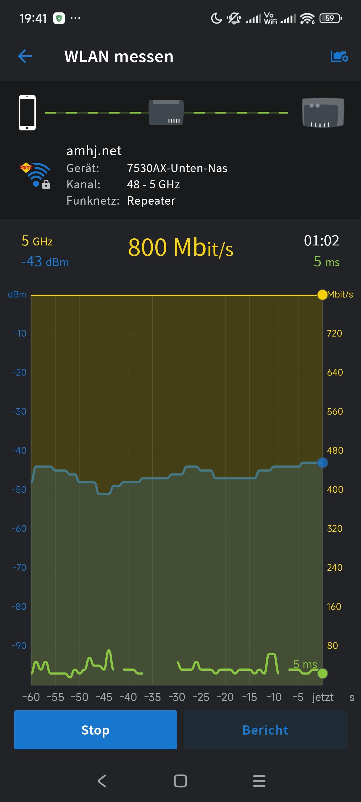

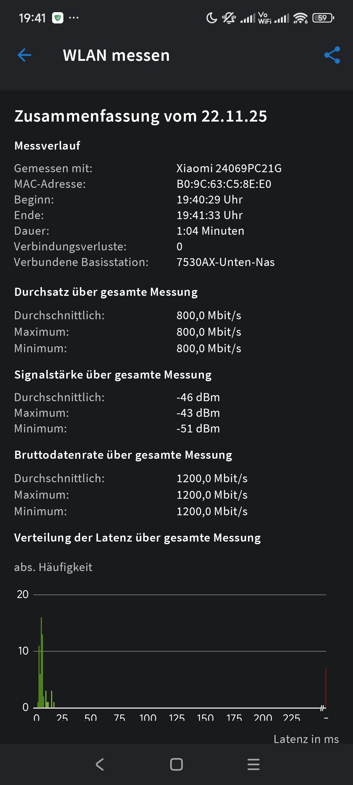

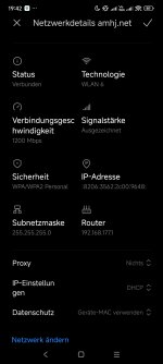

Smartphone Fritz WLAN App
Screenshot_2025-11-22-19-41-32-375_de.avm.android.wlanapp.jpgScreenshot_2025-11-22-19-41-54-786_de.avm.android.wlanapp.jpgScreenshot_2025-11-22-19-42-26-524_com.android.settings.jpg
Deine WLAN-Karte ist unter besten Voraussetzungen gut für genannte 866 Mbit/s brutto ~ 500 Mbit/s netto = 62,5 MB/s.
Also nein, aus deinen Screenshots geht nicht hervor, was genau das Problem ist. Oder geht's um die Halbierung?
Für schnelles WLAN ist die AX210 schon mal ein guter Anfang, aber nicht mit der 7530 AX als Gegenstück, da die auch nur 80 MHz kann. Damit schaffst du mit Ach und Krach 100 MB/s.

Das Problem ist das der Download Speedtest (Internet) schon eine höhere Bandbreite über WLAN ermöglicht als der Download vom Nas über WLAN.
Das NAS kann 100MB/s über LAN. Das Problem ist meiner Meinung nach dann nicht bei der Anbindung 7530AX-NAS zu suchen sondern woanders.
Das WLAN schafft es ja meine 500Mbit Leitung auszulasten, schafft aber nicht 500Mbit vom NAS (38MB/s NAS zu knapp 50MB/s Glasfaser)

Wenn du im WLAN bist, welche Signalstärke die FritzBox bezüglich deines T480?
Windows meldet in den Einstellungen gerne mal nur das Maximum, aber nicht die reale Verbindungsgeschwindigkeit.
Ich habe den Internet Speedtest und den Download vom NAS vom gleichen Platz aus gemacht. Das Problem? ist mir ja auch schon früher aufgefallen.
Die Fritzbox steht aber knapp 3 Meter neben mir mit feiert Sicht.

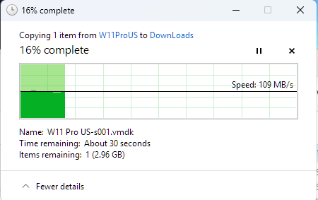

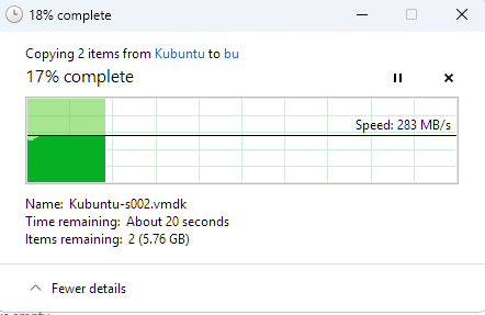

Das hier ist eine Uebertragung von meinem PC auf ein NAS (mit HDD) ueber 1 GByte LAN. @marioZ750
Umgedreht rennt es mit ungefaehr gleicher Geschwindigkeit.
Vom PC auf ein NAS angeschlossen mit 2.5 Gbit/s und SSD sieht das weitaus schneller aus.

Irgendwie reden wir hier aneinander vorbei wobei ich finde, dass das Problem eigentlich einfach zu verstehen ist.
WLAN Internet Download 50mb/s
WLAN Nas Download nur 37mb/s
Nas kann 100mb/s Download.
Warum ist das so?

  • Wie greifst du das NAS drauf zu? SMB3 mit Verschlüsselung?

Über LAN-Kabel macht das NAS
100mb/s down
50Mb/s Up.
Vielleicht solltest du die korrekten Werte zitieren, damit die Anderen auch verstehen, was du meinst. Wenn der Ookla Speedtest wirklich im WLAN war und du das reproduzieren kannst, dann sind das 62,5 MB/s und nicht 50. Also ja, irgendwas ist da komisch und die Frage gerechtfertigt.
@DLMttH
Danke, ich hab schon an mir gezweifelt.
Ja der Test lief über WLAN.
Reproduzieren lässt es sich 100 Mal hintereinander.

Ich sitze hier im Wohnzimmer.
Neben mir die 7530AX, direkt daneben das NAS.
Starte ich einen Download, zeigt mir der Browser irgendwas mit 52mb/s an.
Downloade ich etwas vom NAS über den Windows File Manager sind es 38mb/s.
Beides über WLAN mit der 7530Ax direkt neben mir verbunden.
Das NAS kann 100MB/s.
Kann ich mir dann nur noch mit den Nutzerprotokollen erklären (Transportprotokoll ist ja in beiden Fällen TCP): HTTP vs. SMB
Scheint wohl so, dass SMB über WLAN deutlich mehr Overhead produziert. Bin da aber nicht so tief drin. Vlt hat ja noch wer ne gute Erklärung.
