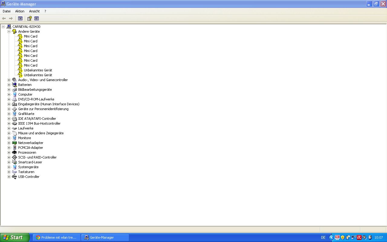

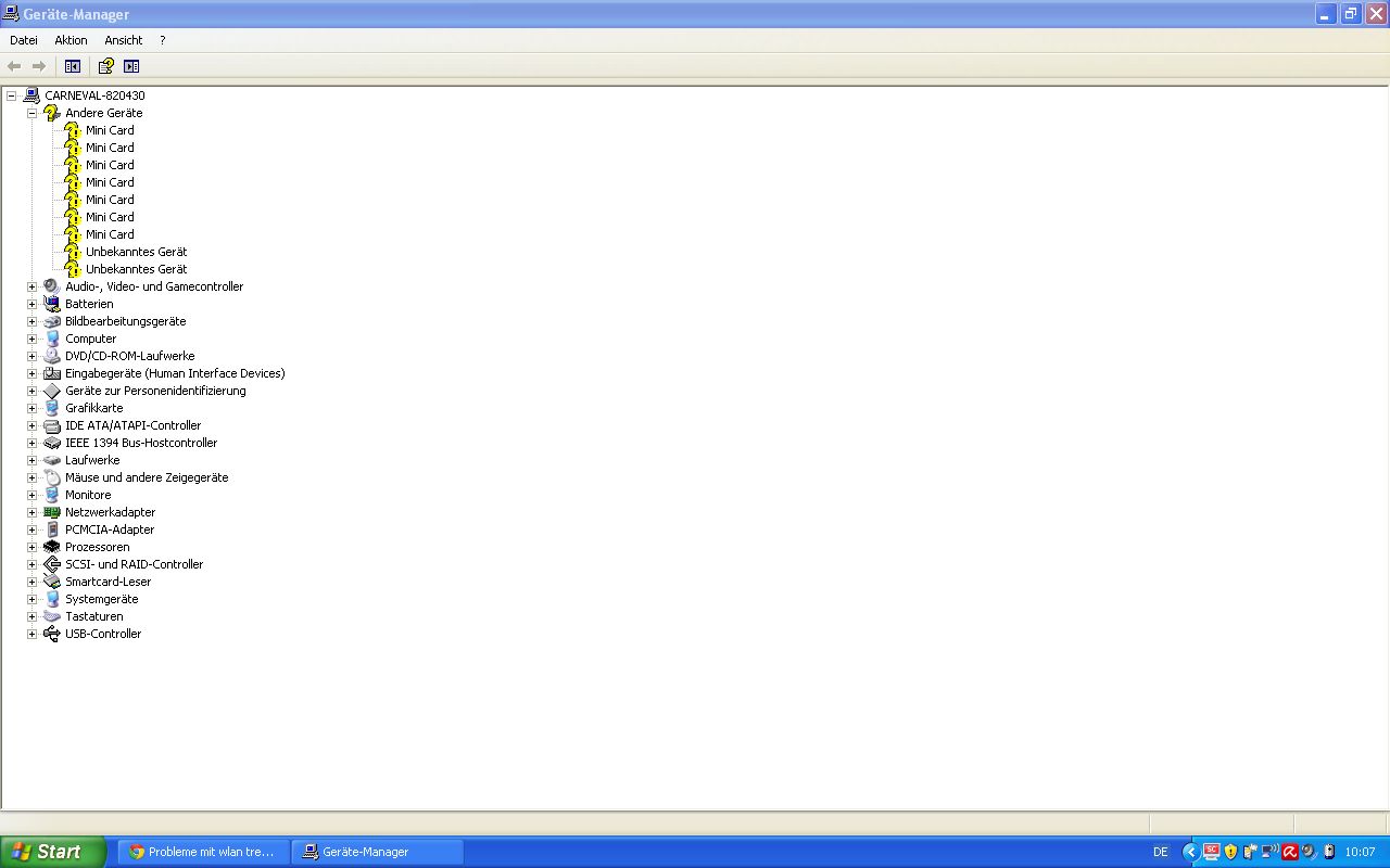

vllt ist noch ein Gerät, bei dem der Treiber fehlt, mach mal ein Screenshot vom Gerätemanager und lade das Bild hier direkt hoch ^^
Es fehlen auf jeden Fall noch einige Treiber. Die Tabletfunktion geht bisher auch noch nicht.
Hier ein Screenshot

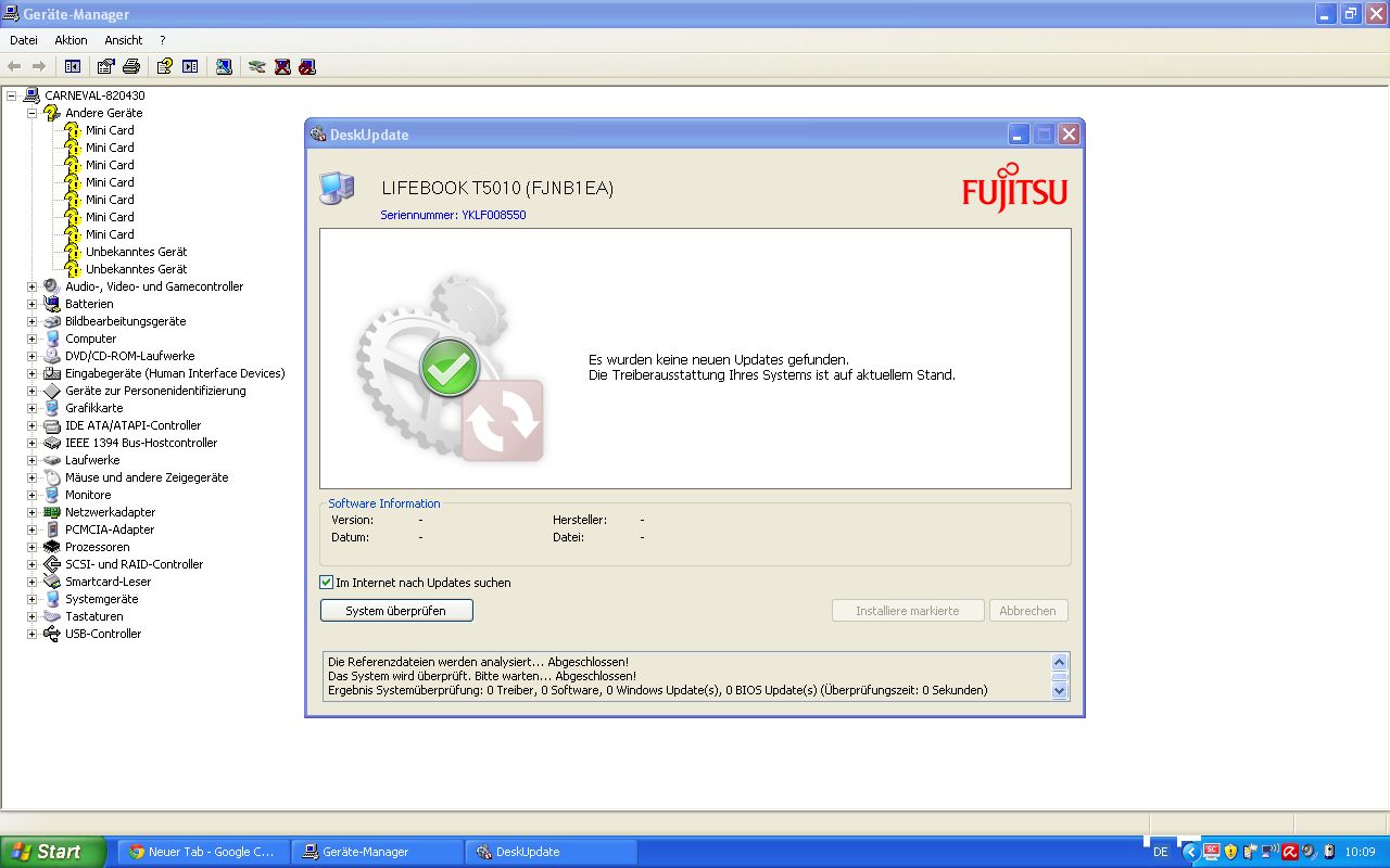

Installiere doch mal den Deskupdater
Dazu als erstes den Ethernettreiber installieren und das Gerät mit Lankabel vom "Intel 82567LM Gigabit LAN" am Router/Modem betreiben, danach gibt es dann auch die anderen Updates auszuwählen oder durch den Deskupdater werden sie geladen und das System sollte alle Treiber/Geräte erkennen. Wenn nicht manuell den Chipsatztreiber laden.

Wenn Wlan doch geht, sollte der Deskupdater auch ohne Lantreiber laufen.

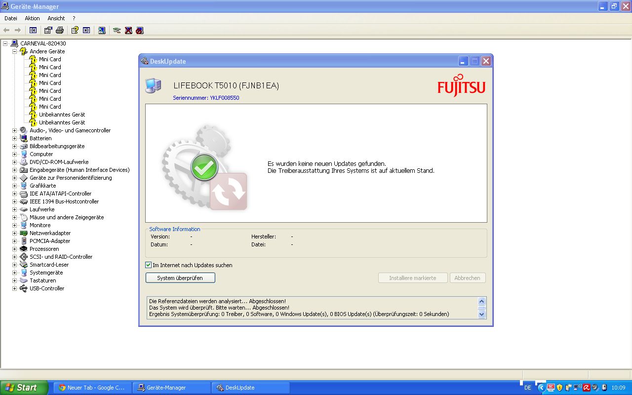

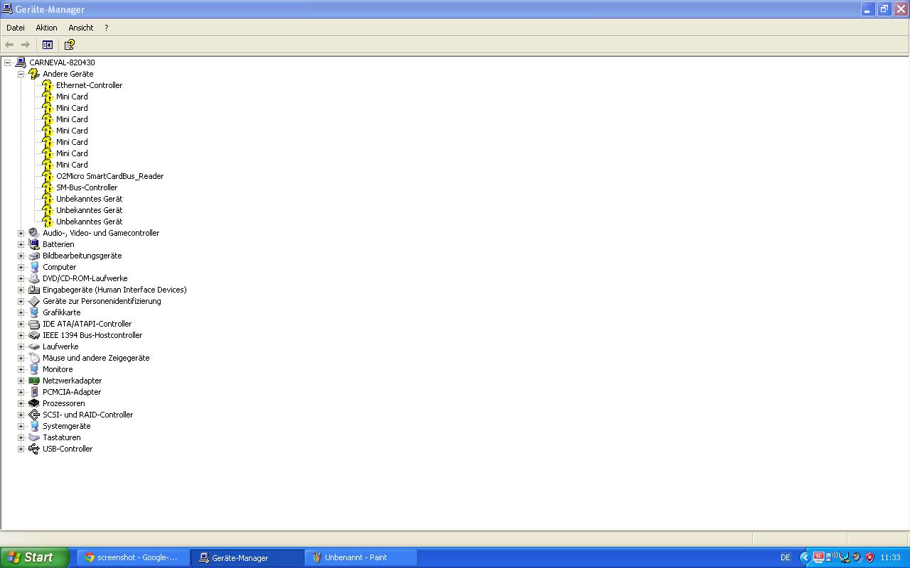

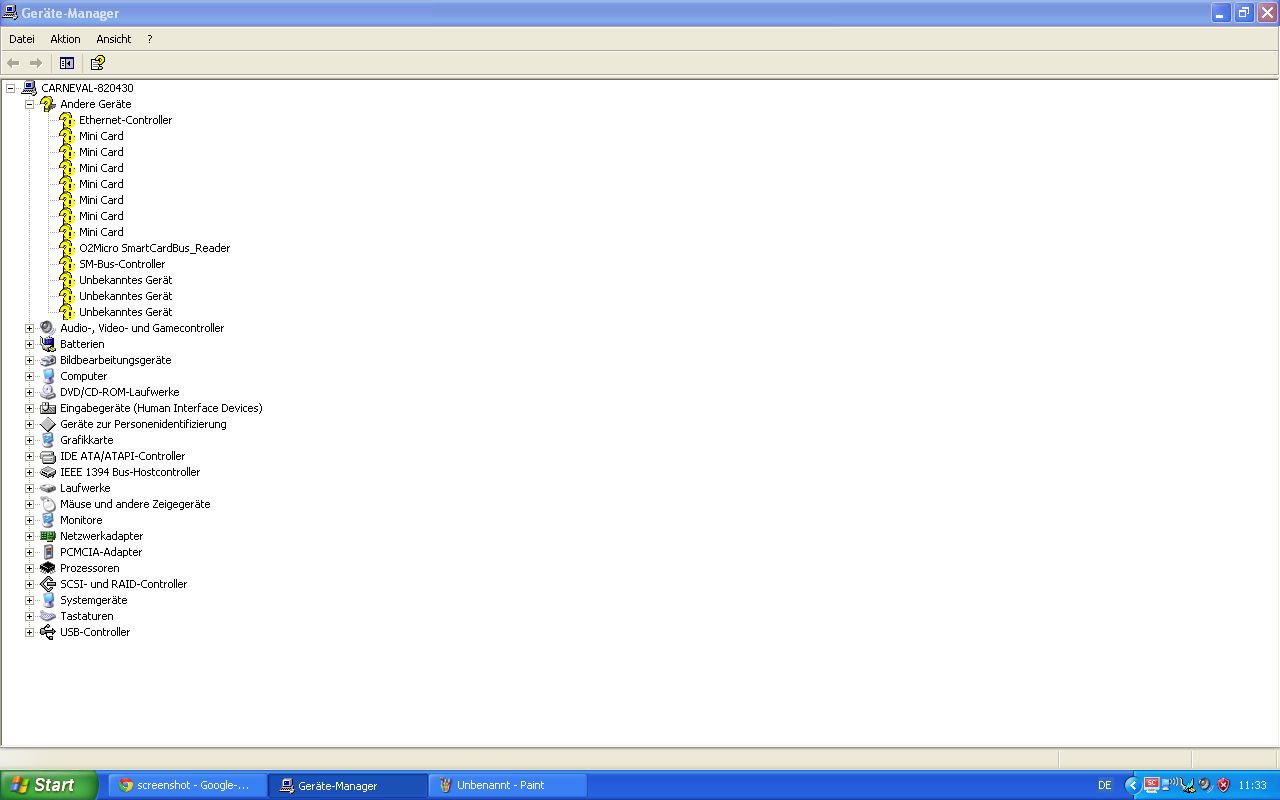

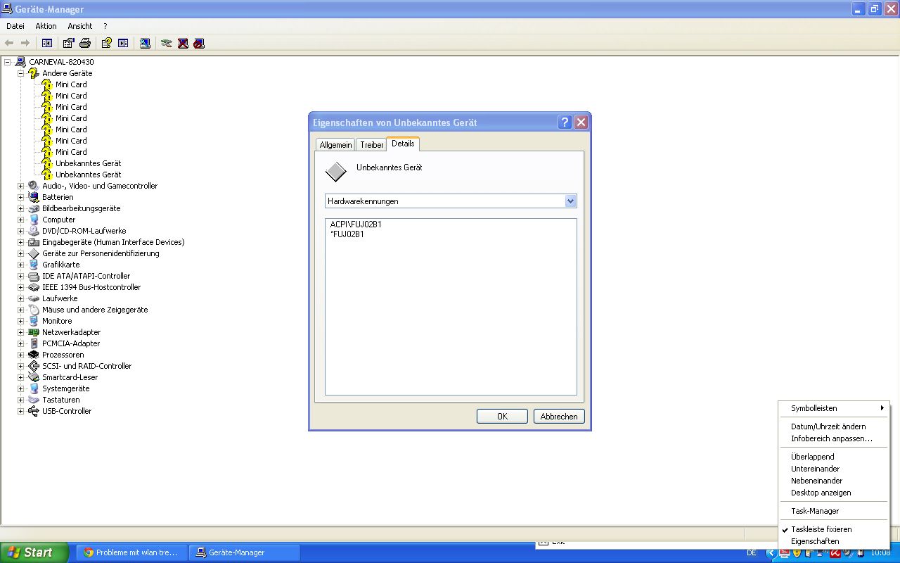

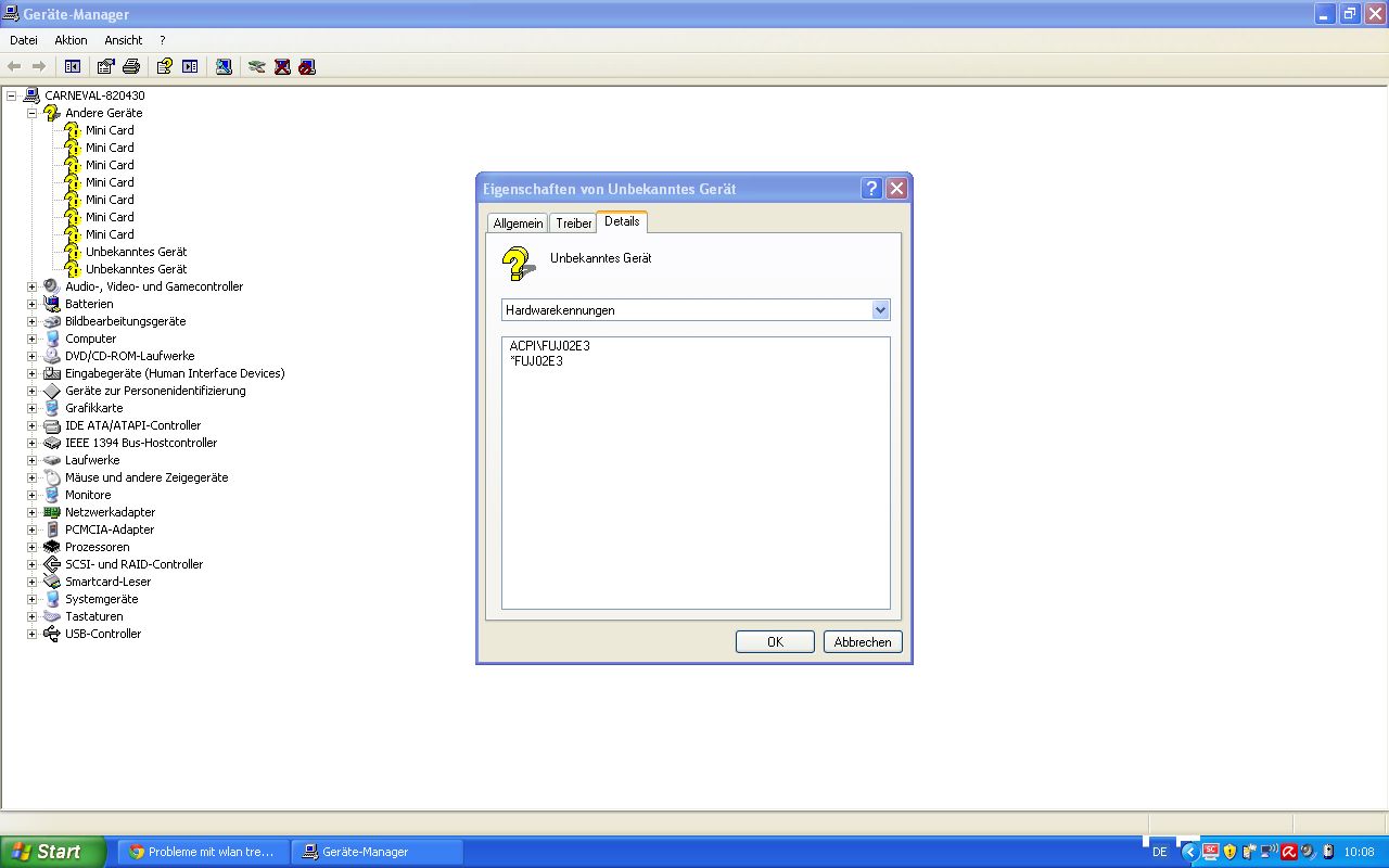

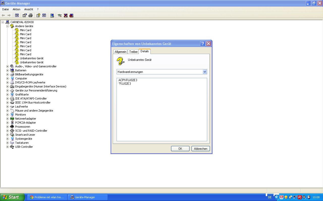

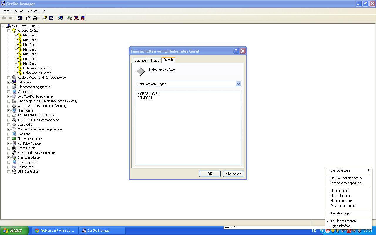

zum einen fehlt dieser Treiber unter Unbekanntes Gerät dr1.jpg und dieser dr2.jpg beide habe ich schon gedownloaded kann sie aber nicht über Treiber aktualisieren und den Pfad installieren. Irgendwas mache ich falsch... und es fehlt noch viel mehr :(
wenn du die beiden Treiber runtergeladen hast, musst du sie entpacken und dann im Gerätemanager den Pfad angeben, wo du sie entpackt hast, bei dem 1. Treiber musst 2 mal entpacken, d.h. in der Zip Datei befindet sich noch eine Zip-Datei, es kann doch so nicht schwer sein ^^
System Device
Fujitsu FUJ02B1 (Onboard)
Titel Version/Datum Größe Status Sprache PDF Save DateiDownload
Fujitsu FUJ02B1 1.21.0.0
01.10.2001 0,01 MB
Download
Fujitsu FUJ02E3 (Onboard)
Fujitsu FUJ02E3

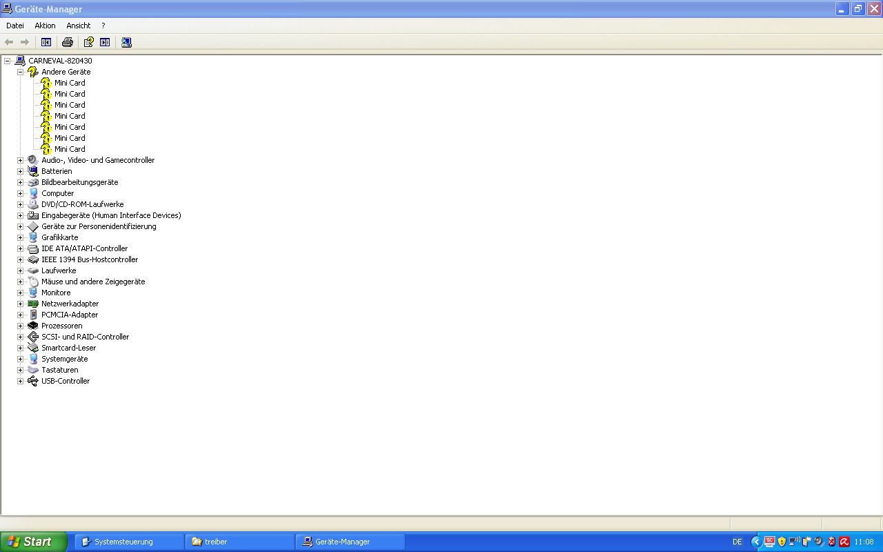

andere treiberdatei heruntergeladen und schon gings...also haben ich noch das Mini Card Problem
und das Touchpad geht auch noch nicht....
na dann Touchpad-Treiber runterladen :D hat dein Notebook UMTS Modul, Bluetooth, Modem , wenn ja , die auch mal installieren ^^
