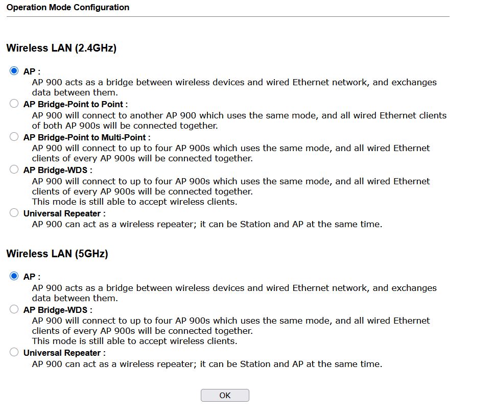

Dann wird sich auch mit GF daran nichts ändern. Du lässt dir den ONT installieren und verbindest den mit dem Vodafone Router oder einem ggf neu zu beschaffenden.Freiherr07 schrieb:Vom Vodafone Router im Keller wird der DrayTec Vigor AP900 auf dem Boden des Hauses, per Kabel angeschlossen, mit dem Internetsignal für die obere Wohnung versorgt. Außerdem sind am Vodafone Router 2 APs per Kabel angeschlossen, um die untere Wohnung sowie den Außenbereich versorgen. Das klappt bisher einwandfrei.
Mein Tipp wäre, das betroffene Handy von Deutsch auf Englisch umzustellen, damit Du die original Fehlermeldung posten kannst. Aber der beste Treffer scheint wirklich der Reddit von @cartridge_case zu sein. Meinst Du die Lösungsansätze dort wären nicht relevant, weil Du auf beiden Handys die selben Einstellungen hast?Freiherr07 schrieb:Samsung Galaxy S25 Ultra: „Bereit zur Verbindung, wenn die Netzwerkqualität besser wird“
Ungewöhnliches Teil, woher hast Du das damals? Wie lange hast Du es? Auch wenn es nur ein Handy betrifft, hast Du die neuste Firmware bereits drauf? Das Teil ist 11 Jahre alt und hat seit 7 Jahren kein Security-Update mehr gesehen; vermutlich bietet es kein PMF.Freiherr07 schrieb:
Sind alle vier WLAN-Punkte gleich konfiguriert, also überall WPA/TKIP abgeschaltet und auf dem DrayTek als WLAN-Verschlüsselung „WPA2/PSK“ eingestellt? Sind die anderen zwei APs ebenfalls VigorAP 900? Welches Modell ist der Vodafone Router genau (und ist dessen WLAN noch an)?Freiherr07 schrieb:Außerdem sind am Vodafone Router 2 [weitere] APs per Kabel angeschlossen […]
Zimmer oder Wohnung, klingt nämlich nach Wohngemeinschaft? Haben bei Euch alle WLAN-Punkte andere SSID-Kennungen, sieht jedenfalls bei dem A, B, … so aus.Freiherr07 schrieb:obere Wohnung
