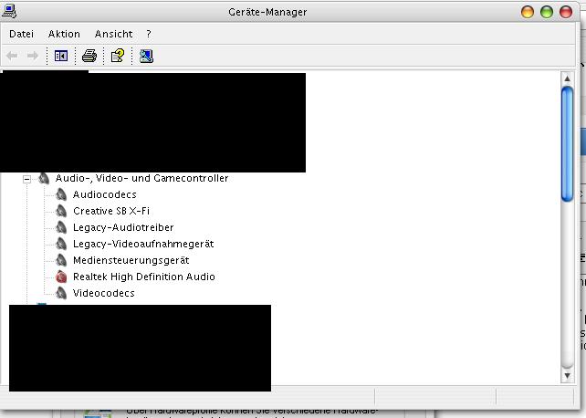

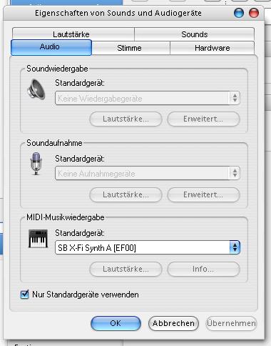

Sooo... alles ist getan und es geht immer noch nicht :(
Ich zeig' das mal so in Screenshots...
Wie ihr auf dem ersten sehen könnt, kann ich die Soundkarte nicht für Aufnahme und Ausgabe verwenden, aber für Midi wird diese sofort erkannt.
In einem Notensatz Programm kann ich unter den Vorspiel-Optionen die Karte auch auswählen und dann funktioniert das auch!
Auf dem zweiten Screen sieht man, wie ungemein viele Teile ich da hab :freak:
Was tun?
Achja, das ist XP, nur mit Mac-Style, nicht dass fragen kommen oder so...
MfG
Katjes5000

Das ist normal das man unter Audio-, Video- und Gamecontroller im Geräte Manager soviele "Teile" hat. Deinstallier mal im Geräte Manager unterm Abgesicherten Modus die Creative SB X-Fi danach herunterfahren.
Soundkarte dann in einen anderen PCI Slot stecken. Booten und Soundkarte nochmal installieren.
Edit: Und deaktivier bitte mal die Onboard Soundkarte komplett also im Bios vielleicht funkt die irgendwie dazwischen was ich aber nicht glaube.
