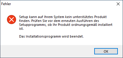

Hab dann den Creative-Treiber sauber entfernt und versucht den Daniel-K-Support Pack 4.0 zu installieren, der sagt aber auch schon bei der Installation:
Hab auch schon auf die 1909 geupdated, selber Fehler. Karte ist wie immer im PCI verbaut.

Das ist genau das auf das ich in meinem Post verwiesen hab, der Treiber bringt den Fehler bei der Installation

Genau der bringt aber den Fehler bei der Installation.

Das zeigt auch auf das 4.0 Support Pack, das bringt den selben Fehler.
Im Geräte Manager steht Creative -Fi Audio Processor, hat halt kein Treiber (Warnsymbol). Wenn ich "Automatisch Treiber suchen" wähle sagt Windows der Treiber ist auf dem aktuellsten Stand... :(
