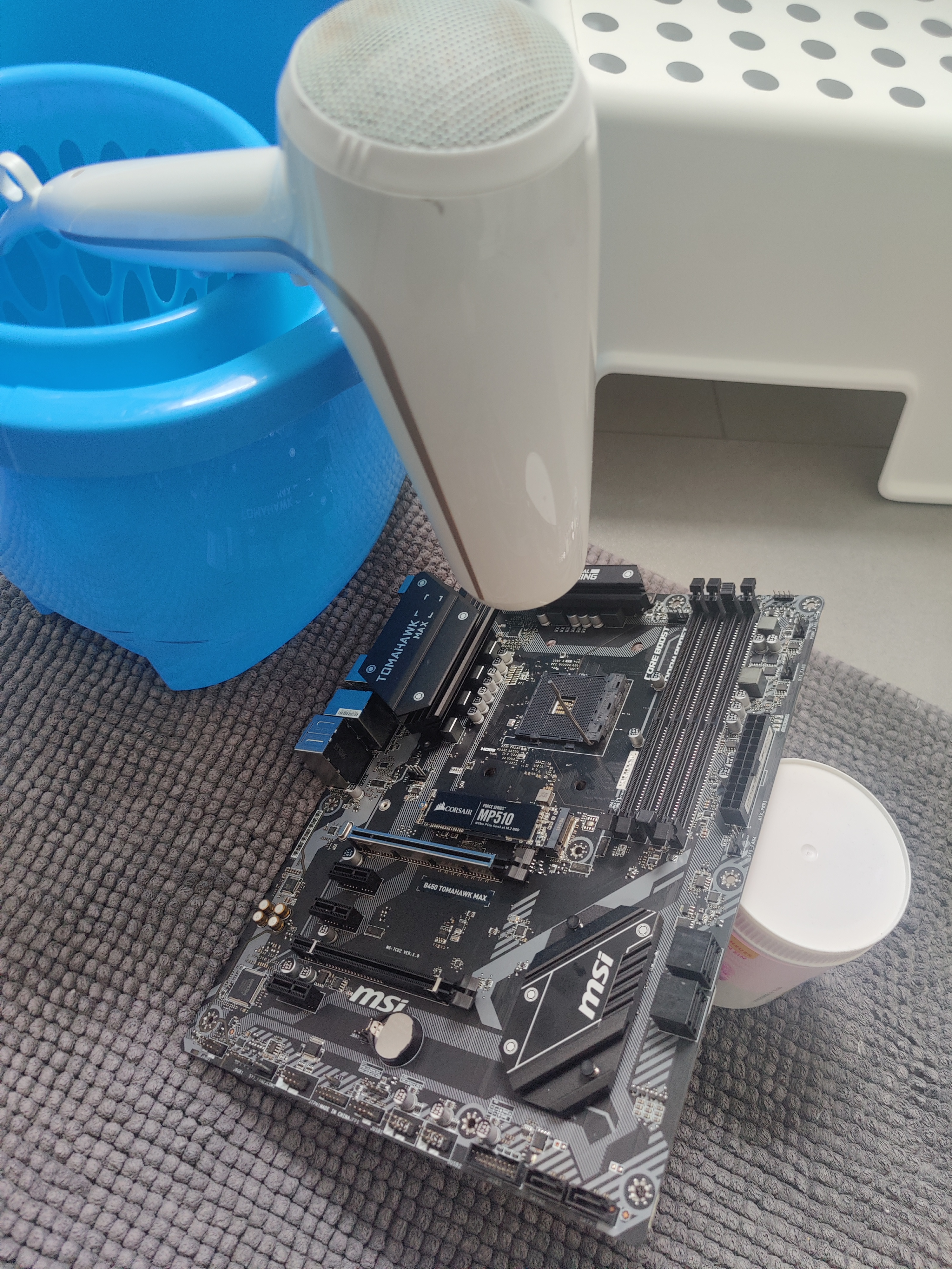

Bin da mit thermal compound remover dran gegangen, war wohl nicht die beste Idee oder ?wolve666 schrieb:

@wolve666 der remover ist nicht leitfähig. Ist alles trocken und wieder zusammen aber geht nicht mehr an. Mit jumpen meine ich über überbrücken. Das PSU lässt sich überbrücken also müsste es am Mainboard jetzt liegen..
Sollte ich eher 70% IPA oder Aceton nehmen wenn ich nichts anders da haben?

kein Aceton..70% IPA geht so, da würde ich das Board aber dann eher nen Tag trocknen lassen, weil ja mehr Wasseranteil vorhanden ist..oder mit nem Fön trocknen unterstützen.
wenn alles nicht mehr funzt..neues Mainboard fällig
es sei denn, jemand fällt noch was anderes ein

Ansonst probiere ich notfalls noch den guten alten Backofen aber erstmal wird gleich der Sockel ausgepustet mit Druckluft !
Kleine Planänderung, ich trockne Mal den Sockel haha(hab's aufgeben)
PS idk wieso aber es hat geklappt Motherboard geht wieder mit CPU an!
Das wird es gerade werden ich schaue schon nach einem 550. Ich vermute das der Rechner Abstürze hatte wegen der wlp im Sockel. Meine GPU teste ich morgen in einem Hardwareladen um die Ecke , ebenso meine CPU. Wenn CPU und GPU heile geblieben sind bin ich happywolve666 schrieb:neues Mainboard fällig

Paste im Sockel macht normal nichts. Da die federkontakte die Paste einfach wegdrücken und kontakt zur CPU herstellen.
