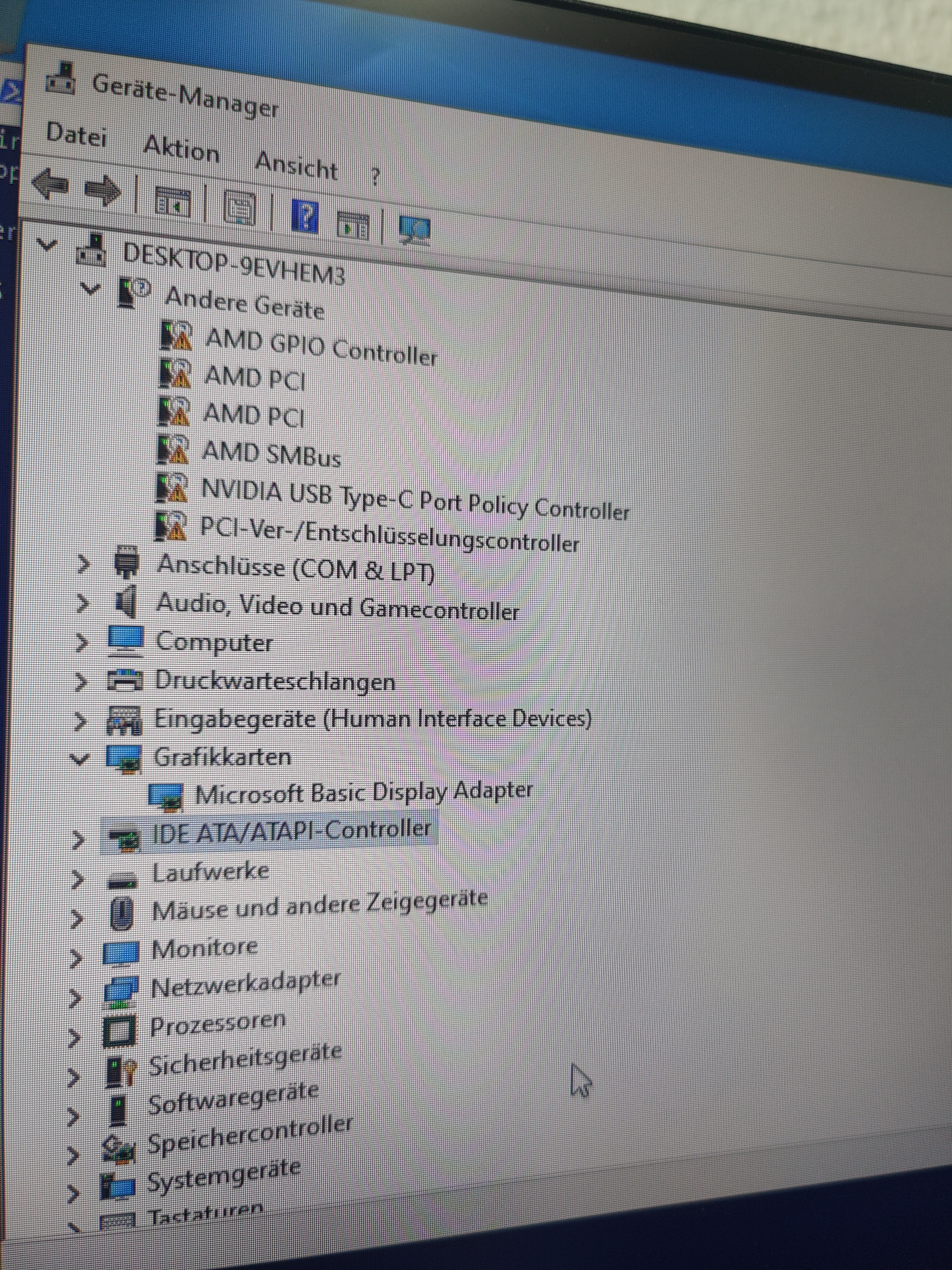

Wollte ich machen, sobald der Installer startet gab es einen Backscreen
Sobald ich Update in die suchzeile von Windows eingeben gibt es ebenfalls einen Blackscreen

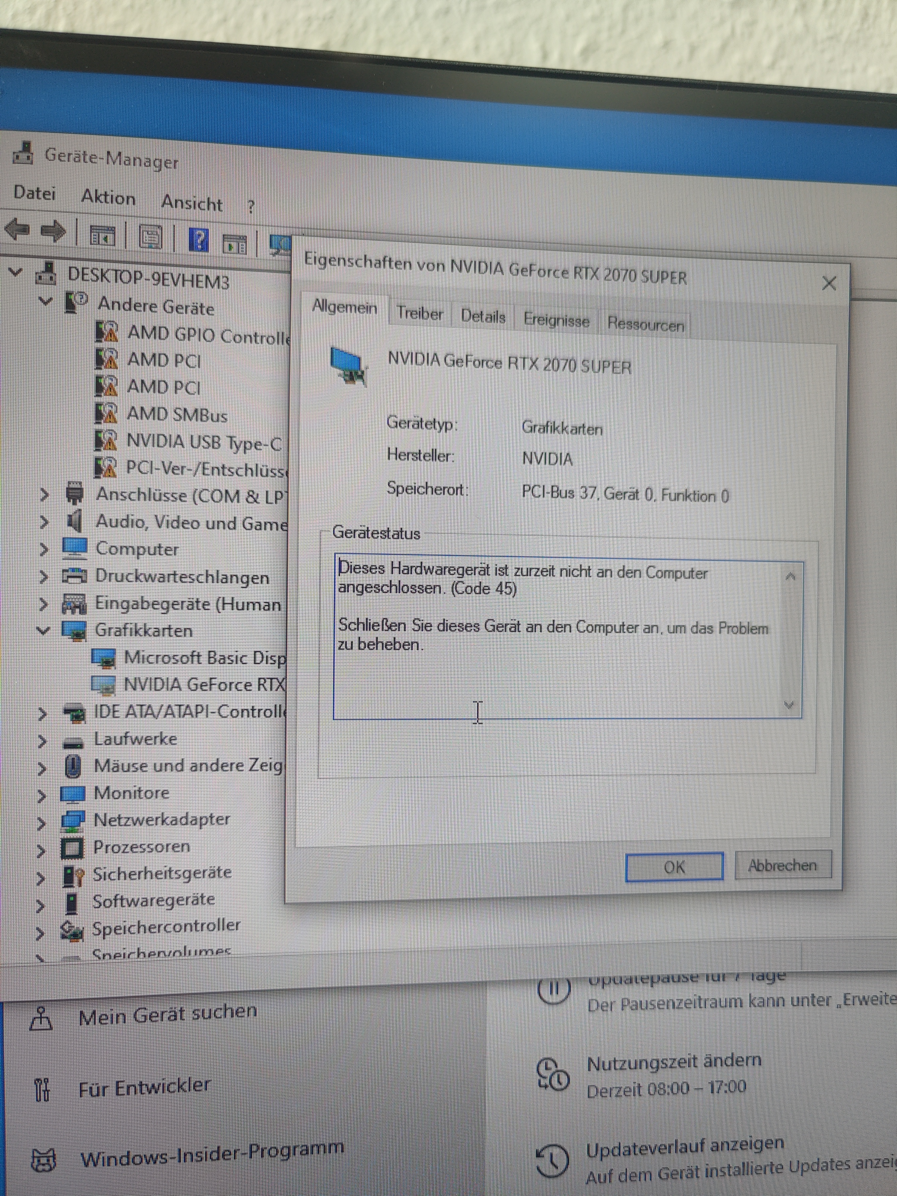

Interessanter Weise wird die GPU erkannt, aber ist angeblich nicht angeschlossen. Was nicht seien kann weil die GPU ja in diesem Moment das Bild ausgibt.

Kann es wohl am PCI e Sockel liegen? Oder eher am Mainbord. Auf ne neue GPU hätte ich ja momentan gar keine Lust.
Könntest du statt der unscharfen Fotos bitte vernünftige Screenshots machen und diese dann hier einfügen, danke.
Hast du die Karte jetzt normal angeschlossen oder per riser?
Wie wurde Windows genau installiert? Irgendwelche update tools verwendet? BIOS neu?

Normal angeschlossen ohne Riser im PCI E1 Slot.
