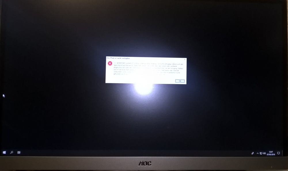

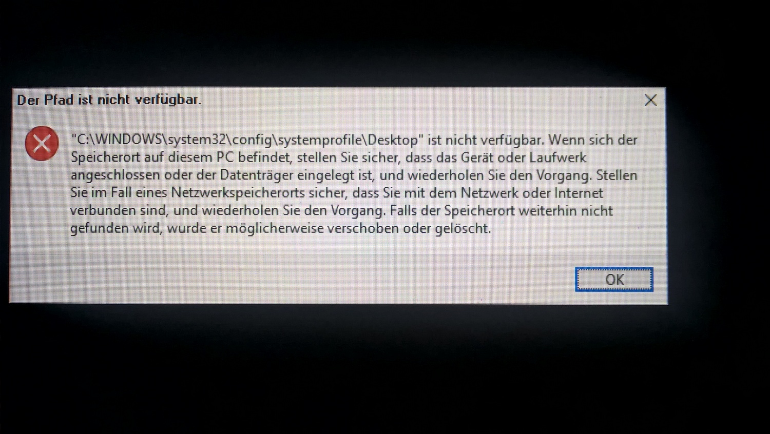

ein Freund hat sich beim Upgrade auf die 1803er Version von Win10 ein problem Eingefangen:
Der PC bootet bis auf den Desktop, aber ausser der Taskleiste und dem Mülleimer-symbol ist nichts zu sehen (schwarz) und in der Bildmitte erscheint die angehängte Fehlermeldung.
Alles was man machen kann ist den Taskmanager aufzurufen und die Eigenschaften der Taskliste über Rechtsklick zu öffen.
Hab über einen Win10-Setup-Stick versucht auf einen Widerherstellungs-Punkt zurückzusetzen, aber komsicherweise findet das Win-Setup überhaupt keine Win10 Installation.
Was tun? Bin nicht der große Software-Mensch....
