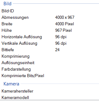

@ThomasK_7 - Hier mal die Daten, das ist jetzt das kleingeschnittene Foto.
Es handelt sich um ein JPG-Format.

Es kann sein, dass EKA mit dem Seitenverhältnis in der Bildvorschau nicht klar kommt und es deshalb verpixelt und erst beim öffnen des Bildes normal anzeigt.
Hier könnte man alternativ zum Zuschnitt einfach weiße oder schwarze Balken rein pinseln, dann bleibt das Seitenverhältnis gleich und man sieht trotzdem nur das, was man sehen soll.

Ein Seitenverhältnis von 4:1 ist ja auch mehr als ungewöhnlich, auf welchem Monitor soll das denn vernünftig angezeigt werden können? Ich würde daher da auch Farbbalken hinzufügen, um z.B. auf 4:3 zu kommen.

@WinFan - Das kann ich ja nochmal versuchen, vielleicht klappt es ja doch.
Ich werde verrückt, es funktioniert tatsächlich, nach dem Speichern! 😊
Vielen Dank an alle hier für eure nette Unterstützung in der Lösungsfindung!
