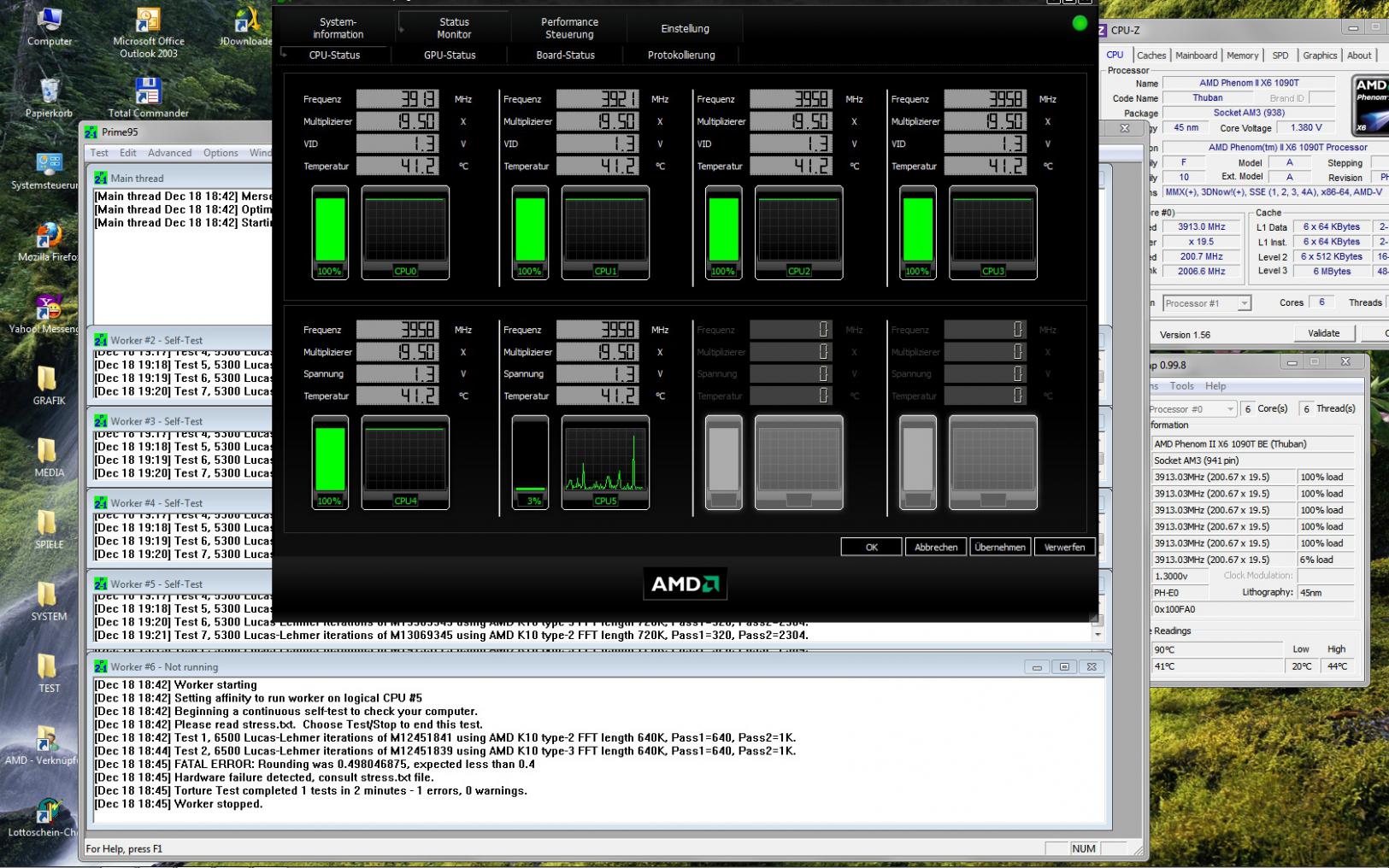

habe heute mal ein wenig den AMD x6 1090T BE hochgetaktet.
System:
Win7 64bit
Asus M4AGTD89 Pro/USB 3.0
G.Skill 1600er Eco
Seasonic X560 Gold

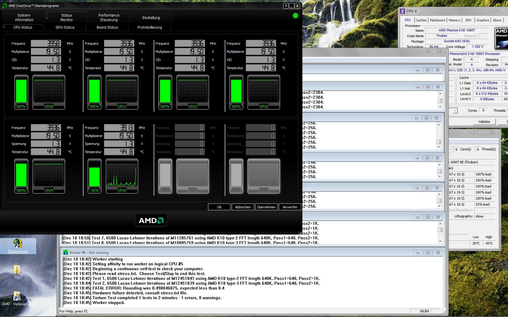

Bis jetzt funzt alles perfekt, allerdings bei 3,9 Ghz macht der 6te Kern plötzlich zicken.
Prime 95 brauch den Test für den 6ten Kern nach 3 Minuten ab. Alle anderen Kerne laufen jetzt seit 1 Stunde ohne Probleme.
Auch beim Überwachungsmonitor von AMD Overdrive zeigt der 6te Kern kaum Aktivitäten.
Starte ich allerdings eine zusätzliche Anwendung zum laufenden Prime 95 ( in dem Fall JDownloader ), zeigt der 6te Kern im AMD Overdrive Monitor wieder Aktivitäten ( siehe Bilder )
Oc Einstellungen wurden im BIOS vorgenommen, und dieser ganze AMD Turbo Kram ist abgschaltet.
Jemand eine Idee wo das Problem ist ?
Danke und Gruß
Sid
