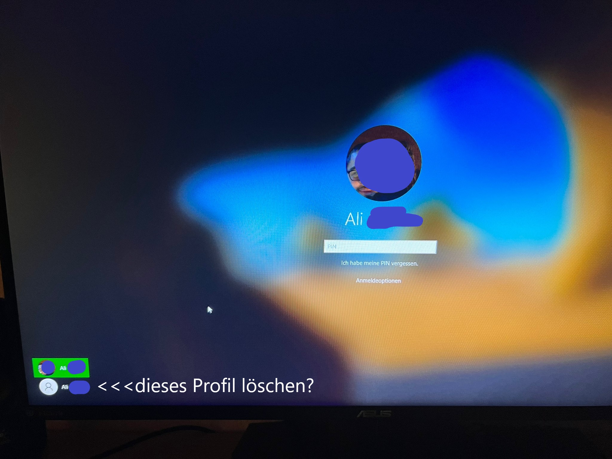

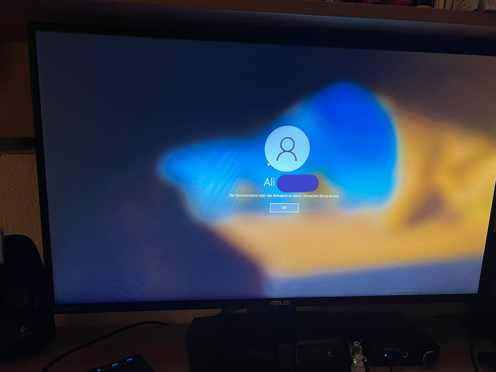

Ich hatte meinen Rechner komplett neu aufgesetzt vor einigen Tagen, und hatte aktiviert (eigentlich) dass die Anmeldung ohne Passwort erfolgen soll.
Nur bei der Anmeldung zeigt mir Win immer, dass das Passwort oder der Benutzername falsch sei. Dabei bezieht sich dies auf ein Benutzer ohne Profil. Es sind zwei vorhanden eines mit Profilbild ausm Windows Account, der andere weiß ich nicht woher der aufgetaucht ist.
Daher die Frage wie kriegt man diesen gelöscht oder wie deaktiviert man für diesen auch die Passwort und Benutzernamen abfrage die es ohnehin nicht existiert.
Mit freundlichen Grüßen
Ali

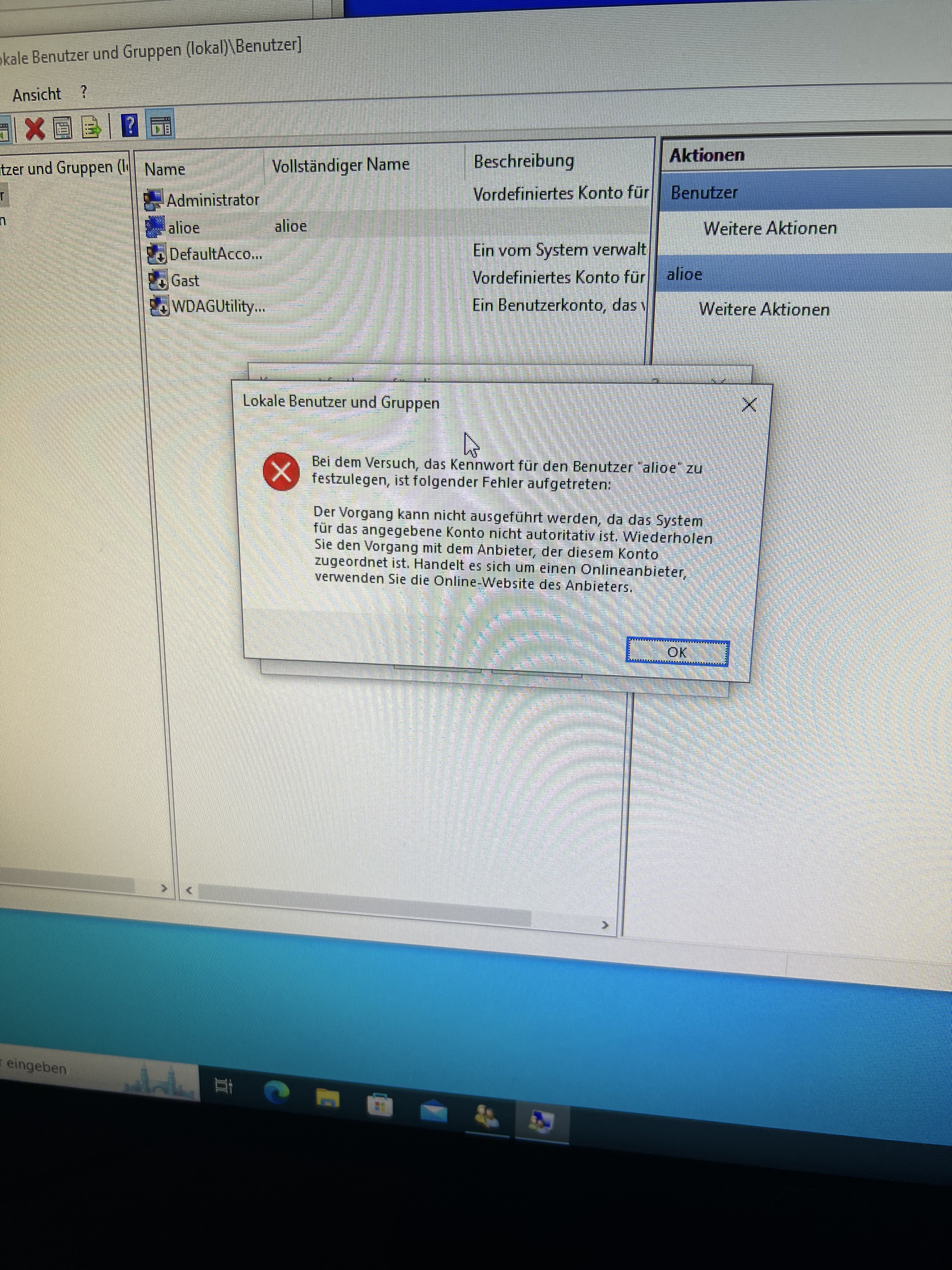

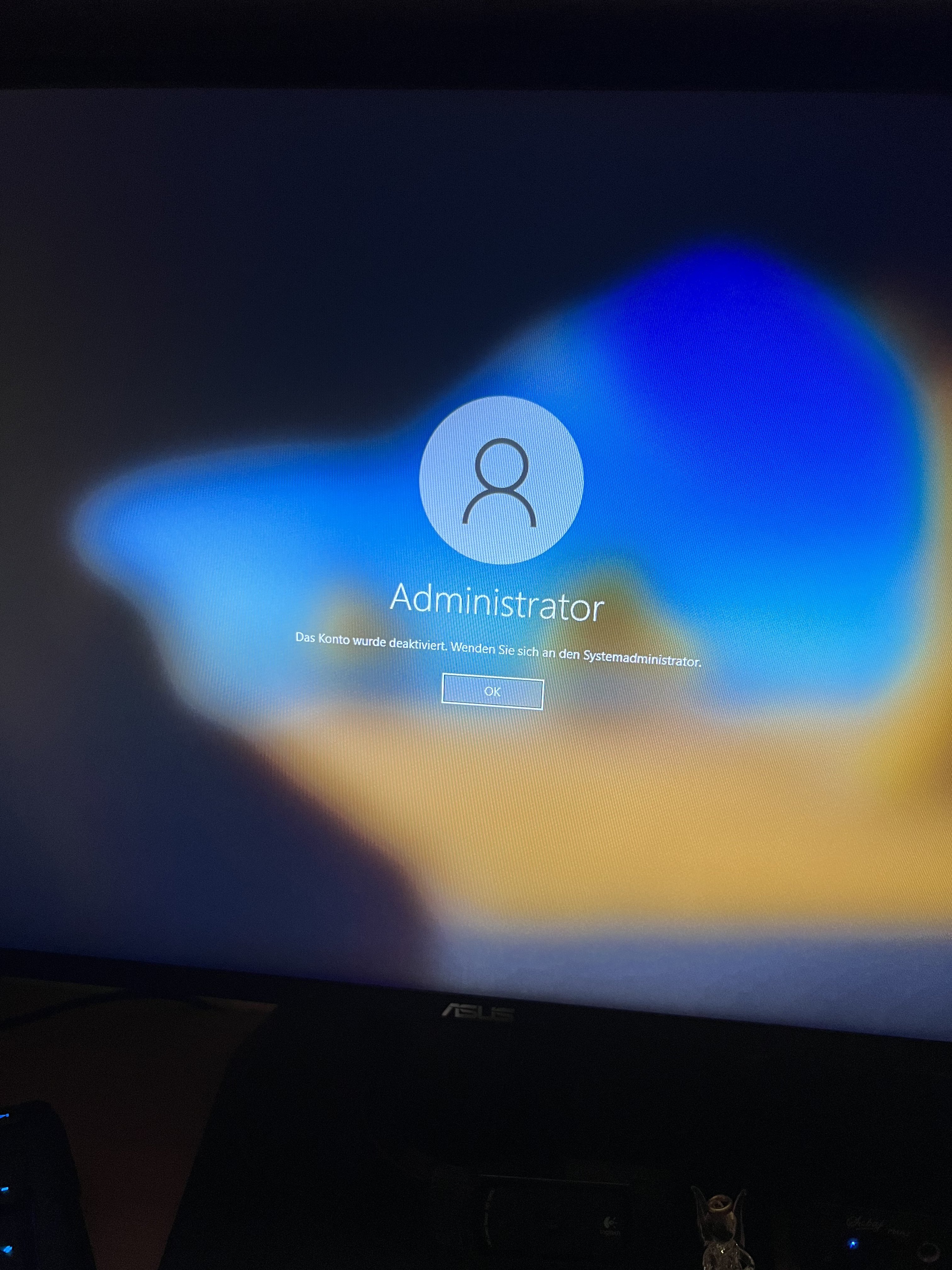

Hallo Amasov,
Ich hatte mal deine Anleitung Probiert, es ist so dass nur ein Benutzer also in meinem Fall alioe vorhanden welches ich aktivieren kann.
Ich hatte mal getestet diesen mal zu deaktivieren und nur als Administrator aktiviert anzumelden was auch klappt. Nun ist das Problem ,dass dieser mir die Meldung gibt, dass der Administratior Profil deaktiviert wurde. Er will jetzt nur noch automatisch über den Admin anmelden.
Kann ich nicht aktivieren dass er sich Primär über das Profil mit Bild etc. sich automatisch einloggen soll?
Ich hatte noch ein Bild hinzugefügt wo ich ein Passwort setzen wollte für das alioe Profil

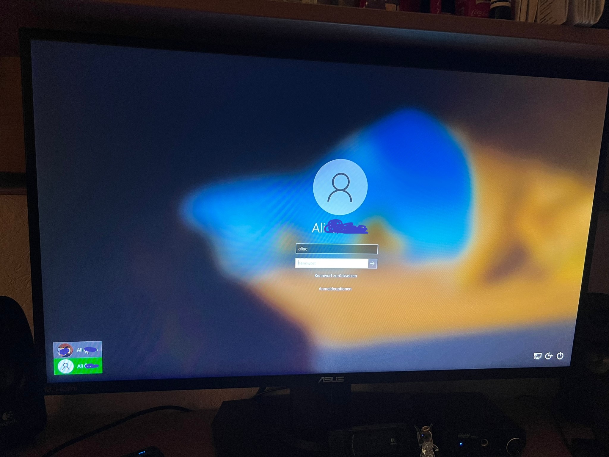

So ich habe es jetzt hinbekommen. Das Admin Konto hab ich komplett deaktiviert gelassen wie vorher. Dann habe ich mich über den Lokalen Konto angemeldet habe nochmals das PW gesetzt und auch die Aufforderung nach einem PW beim anmelden deaktiviert und jetzt klappt es.
Ich hoffe ich habe jetzt nicht irgendwelche Nachteile, weil ich über Lokalen Nutzer drinne bin, oder wird das irgendwelche Auswirkungen haben?
