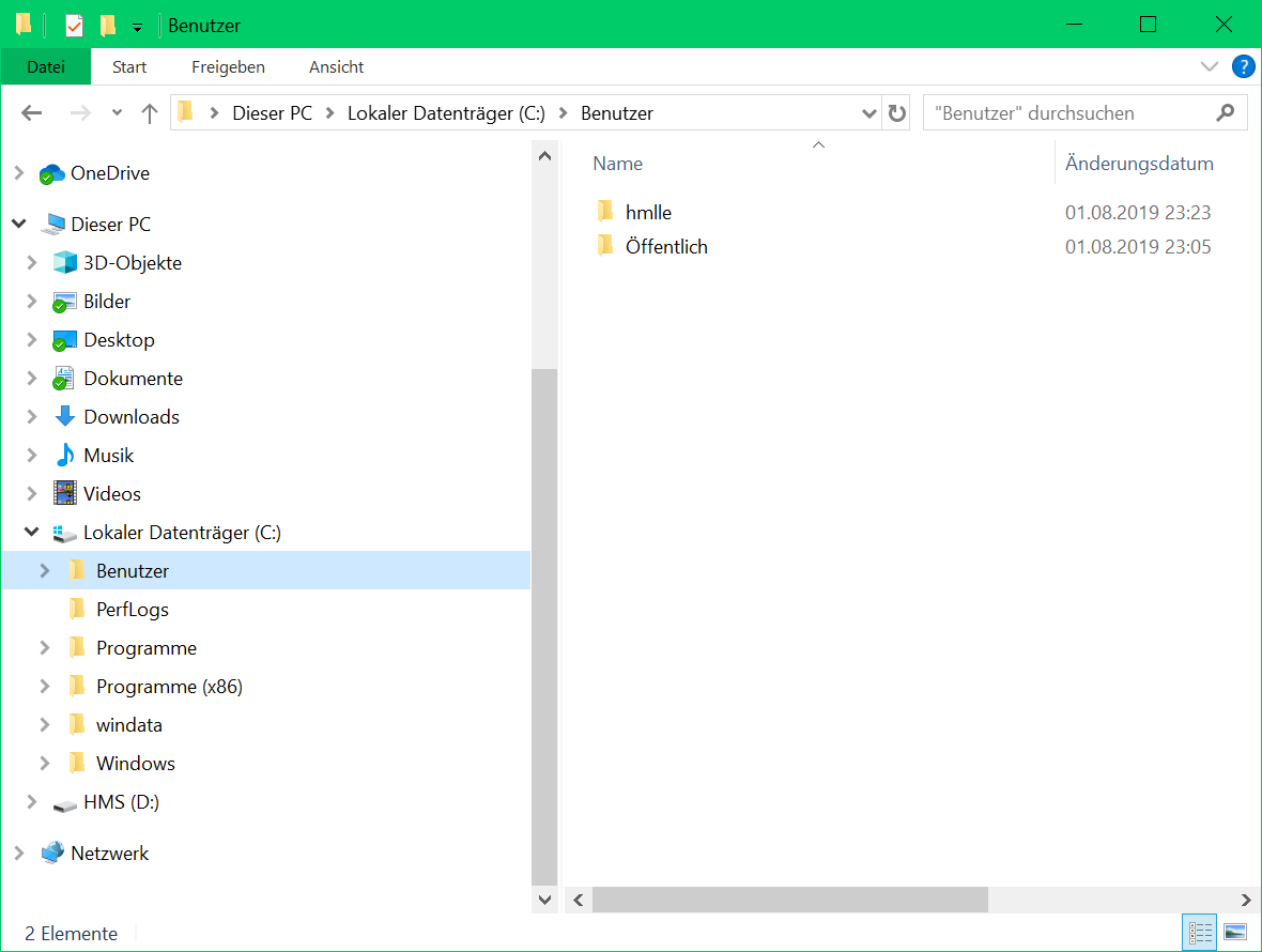

Terrier hat Recht. Da habe ich wohl irgendwann vor langem irgendwas unbewusst gemacht.

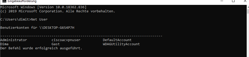

ich meinte in diesem Powershell, weil dort ja mehr Informationen stehen.
Schau Dir das mal an was da steht. Ausser dem eventuellen Klarnamen ist da nix, auch nicht bei dem " Get-LocalUser | Select *".

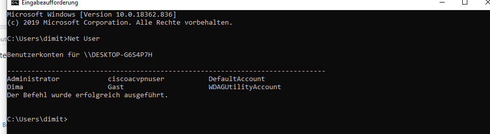

Mach doch zuerst das "net user" in der CMD.
ciscoacvpnuser?
Hast Du CiscoAnyConnect installiert?
ja, ist VPN für unsere Hochschule, damit wir auf die Bibliothek zugreifen können
BFF schrieb:
Bei beiden kommen alle lokalen Nutzer.
War wohl schon zu spät gestern Abend für mich.
Ich Blindfuchs hatte die Ausgabe via Net User nicht horizontal, sondern vertikal gelesen.
Ich nehme alles zurück und sorry für die Verwirrung, die ich gestiftet habe.
Der Account ist also ein VPN-Account für die Hochschule.
Dann ist das wohl geklärt und dieser Account sollte wohl nicht gelöscht werden.
jetzt klärt sich das, Benutzerkonto wurde umbenannt, sonst würde in der CMD dort "Dima" stehen. Wahrscheinlich existiert das Geisterkonto noch in der ProfilList.
Ich würde jetzt mal folgendes machen:
Win-Taste+R - Netplwiz
dort den Haken bei "Benutzer müssen Benutzernamen und Kennwort eingeben" setzen und auf "Übernehmen" klicken, Haken wieder entfernen und wieder auf "Übernehmen" klicken. Dann Benutzername und 2xKennwort eingeben ... Neustart
Reaktionen: Micha45, Terrier und pumpe007
