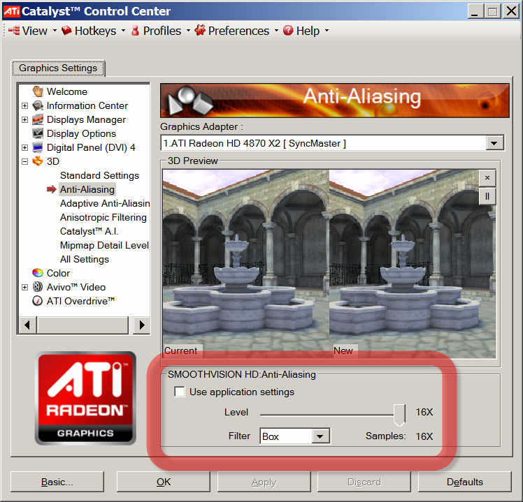

Ich habe das Flimmern wegbekommen indem ich Anti-Aliasing auf 16x gestellt habe. Auf allen anderen Einstellungen hat geflimmert. Und glaube mir, ich habe alle Settings im CCC ausprobiert.
Das tolle an den 16x AA ist, dass ich dann nur noch ~25fps habe auf 1920x1200 anstelle 100 ohne AA :mad:
Wenn jemand eine Idee / Lösung hat, dann bitte raus damit! Danke!

dann haste aber auch crossfire deaktivier!
Kannste bei solchen spielen ja machen, ansonsten eher dumm ;)
Das wäre mir neu, dass man damit Crossfire deaktiviert...
....... ist aber wirklich so ;)
Damit schaltest du alle ATI-seitigen "Optimierungen" für Spiele aus, inkl. des 2. Kerns deiner Graka.
Das betrifft so auch nur die X2 Karten, im CF kann man cf einzeln aktivieren oder deaktivieren (wie es dann genau mit ai aussieht weiß ich nicht) bei der X2 geht das nur über ai...
Wie gesagt, wenn die Spiele besser so laufen kann man das machen, für grafisch sehr anspruchsvolle Programme keine Alternative, kannst ja crysis o.ä. mal ohne ai zocken... ;)
Kannst ja mal mit GPU-Z testen, wenn CAT AI Standard ist zeigt es Crossfire enabled und wenns CAT AI =OFF stehts auf disabled.
Oder auch mit den ATITrayTools OSD Funktion GPU Load 1/2 anzeigen lassen.
