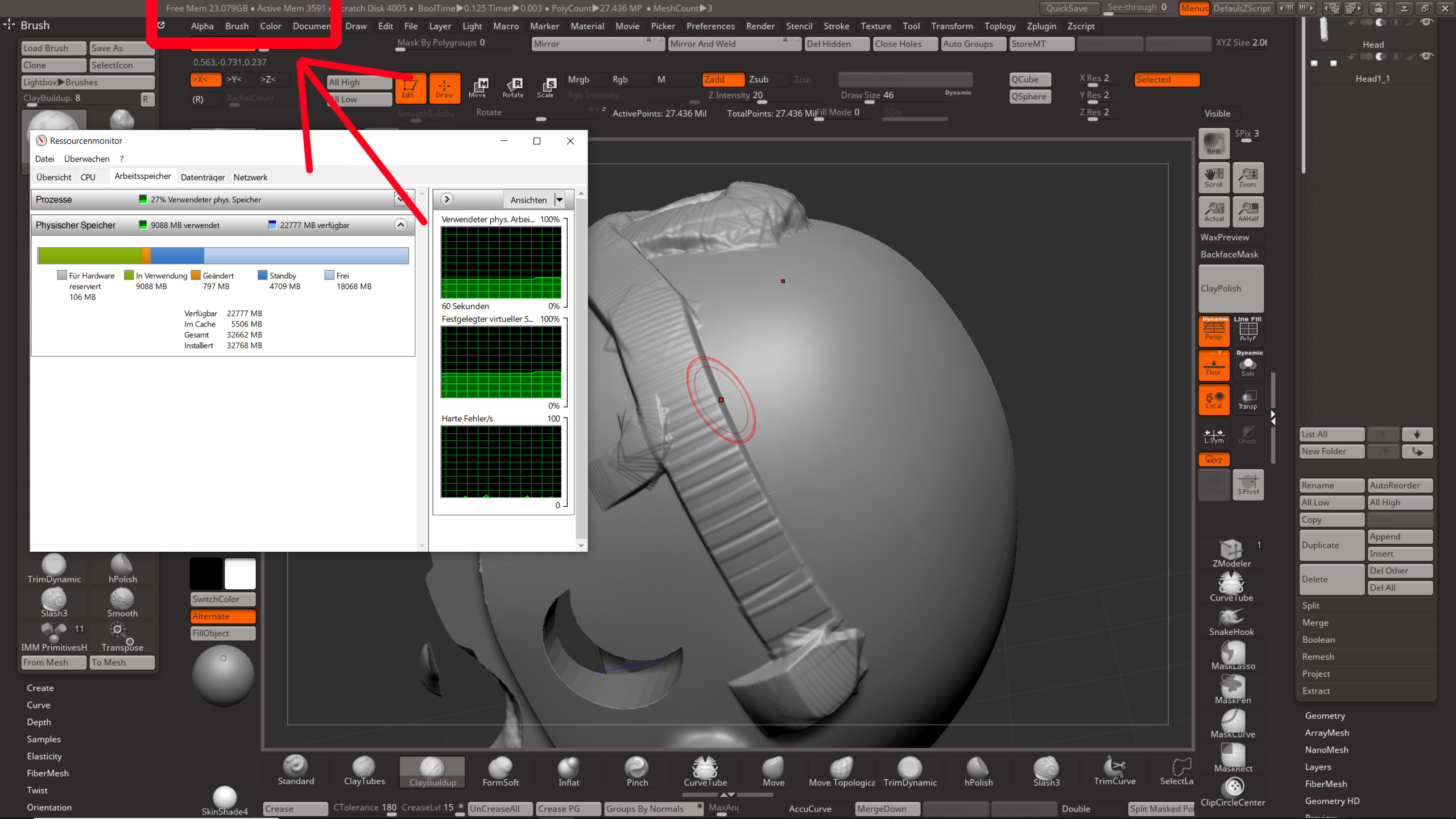

Hi,
habe einen neuen Rechner mit einem Thredripper 1950 und 32gb RAM.
Ich arbeite oft im Programm 'Zbrush', das sehr RAM-lastig ist.
Das Programm scheint den gesamten RAM zu erkennen, nutzt diesen aber nicht effizient. Im Anhang seht ihr ein Testobjekt, dessen Auflösungen ich mit Polygonen soweit erhöht habe, dass ich nicht mehr flüssig arbeiten kann. Angezeigt wird, dass 3591gb RAM verwendet wird, drehe ich das Objekt mühselig, schlägt er auf etwa 7000 aktiven RAM hoch, es bleibt aber noch viel freier RAM übrig, der trotz der extremen Beanspruchung nicht eingespeist wird. Woran kann das liegen?
Danke für eure Zeit.

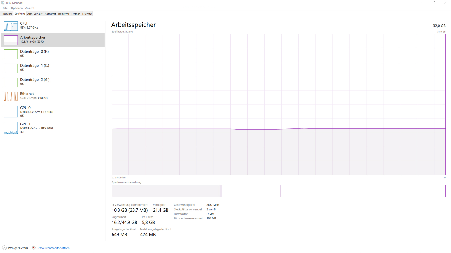

Mach doch mal einen Screenshot vom Taskmanager, bei dem man auch die CPU und GPU Auslastung sieht...
Reaktionen: Tasse89
Hi,
in den Einstellungen, welcher Wert ist hier für "compact mem" eingetragen?
VG,
Mad
Reaktionen: Tasse89

Hm, also wenn ich das Modell im Viewport bewege, scheints doch eher auf die cpu zu gehen, wie im Anhang zu sehen. es ist eine 64 bit Anwendung und der Ram ist auch im Programm mit dieser'compact' Funktion ausgereizt. Tja von 16 Kernen hätte ich irgendwie mehr erwartet, ist gefühlt wie bei meinem alten mit der Hälfte an Power.
Oder sollte ich da im Bios diesen Powermodus aktivieren? Ansonsten schon mal Danke.
HisN schrieb:
Die Polygonleistung muss von der CPU und/oder Graka kommen, und die gibt eher auf als Dein RAM?
jop, ich präsentiere, der Threadripper 1950x von Amd xD – vll Einstellungssache?
