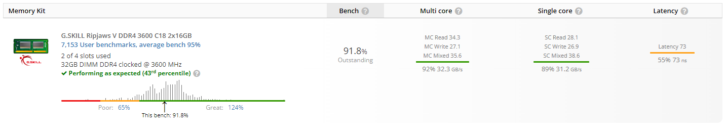

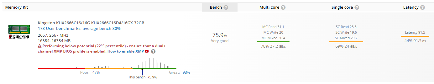

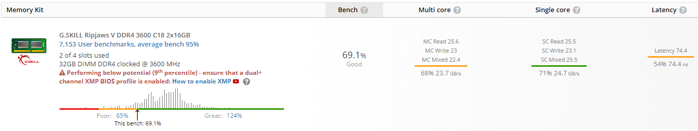

hey, ich habe meinen RAM vom "Kingston KHX2666C16/16G KHX2666C16D4/16GX 32GB" (2667 MHz) zu "G.SKILL Ripjaws V DDR4 3600MHz C18 2x16GB" getauscht und habe einen grottenschlechten bench mit denen, sogar schlechter wie mit den Kingston RAMs die vorher drinnen waren. woran kann das liegen?
Im BIOS ist XMP 2.0 1,35V auf 3600MHz eingestellt. gibt es vielleicht noch eine Einstellung die mein System beeinflusst?
Bench davor: https://www.userbenchmark.com/UserRun/63124099
Bench Danach: https://www.userbenchmark.com/UserRun/66299642

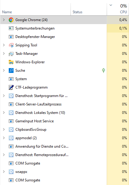

Eventuell deine extem hohen Hintergrundlast von einmal 16% und einmal 21% ...das sollte so bei 0-2 % liegen.
Das macht deine Messungen praktisch wertlos.

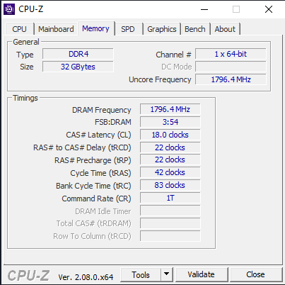

XMP läuft wohl nicht. Sagt jedenfalls das Tool.
Was sagt der Memory Tab von CPU-z?
Das würde bestätigen, ob Dein Biosrichtig eingestellt ist oder nicht, und ob die RAMs im richtigen Slot stecken.

bekomme die nicht runter. vor dem test warte ich immer bis die auf 0% runter geht. keine ahnung wie der im test auf diese prozentwerte geht. es läuft keine andere anwendung

würde mal als laie sagen, dass das ziemlich besch. aussieht 😐
Laut CPU-Z läuft der RAM im Single-Channel. Hast du die DIMMs falsch gesteckt?

Laut CPU-Z läuft der RAM im Single-Channel. Hast du sie falsch gesteckt?
Laut Bios stecken die in A1 und A2. B1 und B2 sind leer

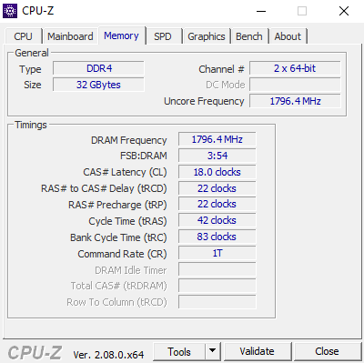

Meinst in B1, oder? Also ein Stick in den ersten Slot vom 1. Channel (A1) und den anderen in den ersten Slot vom 2. Channel (B1).
Oh, sehe gerade, dass doch die 2er die bevorzugten Slots sind bei dem Board. Also stimmt deine Aussage.

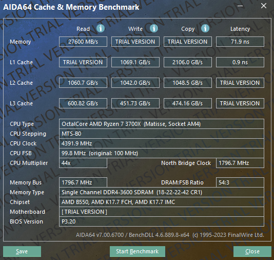

Das ist jetzt jedenfalls der AIDA test, hoffe das ist der richtige, ist das erste mal das ich AIDA benutze. ich stecke dann jetzt mal den ram um
Allgemein kann man nach einem einfachen Prinzip vorgehen beim Einbauen des Arbeitsspeichers, ohne dafür das Handbuch zu brauchen. Ein Riegel in den Slot stecken, der am weitesten von der CPU weg ist, dann einen Slot frei lassen und dann den 2. Riegel. Die Reihenfolge der Slots ist eigentlich bei allen Consumer-Boards identisch.
