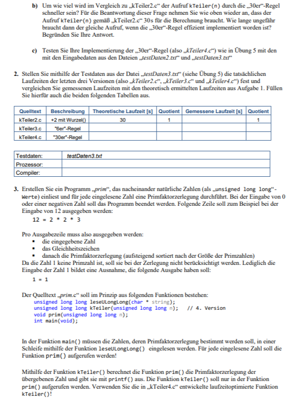

Ich habe ein kleines Programm zur Primfaktorzerlegung , dieses zerlegt eine beliebige Zahl in die möglichst kleinsten teiler(Primfaktoren) und möchte dies bzw. den Programmablauf besser verstehen, da wollte ich mal Fragen ob mir einer den Quellcode vielleicht etwas erklären könnte.
Der Code ist unten mit dabei würde mich über ein paar Antworten freuen!
Mit freundlichen Grüßen
Ein kleiner Programmieranfänger

Hmm. Ist eine menge code - mach doch mal über jede Zeile einem kommentar in dem du erklärst was sie deiner meinung nach tut - Wo du es nicht verstehst schreib dran was du glaubst / bzw schreib das du es nicht verstehst
Bei repetativen dingen ruhig für den ganzen block :) bei ifs musst du nicht jede bedingung kommentieren, ausser du weist nicht was sie tut :D

Und beschreibe mal mit "Pseudo-Code" den groben Ablauf. Die Lücken füllen wir dann schon.
Ist schließlich eine "Hausaufgabe" für dich von der Uni oder nicht?
Edit: Vermute ich das richtig, dass die Aufgabe darin bestand, genau dieses Programm zu schreiben, du hast es aber von irgend woher kopiert aber musst es auch erklären können und um genau das zu tun fragst du uns jetzt hier? Dann solltest du stattdessen einfach selber programmieren anstatt uns hier zu fragen dir beim Abschreiben zu helfen.
ganz genau - das ganze auf nem Stueck Papier reicht eigentlich schon um den Code zu verstehen.
Die Methoden-Namen sind auch selbst-erklaerend. Zudem ist das Ganze auch noch prozedural, also muss man sich nicht mal um Objekte kuemmern.
Einfach mal Zettel und Stift, das reicht. Schadet auch nicht zu verstehen, wie man das ganze mathematisch macht. Nichts anderes ist naemlich hier quasi 1:1 in Code ungeschrieben

Verstehe ich gerade die Welt nicht mehr oder hat das Programm wirklich einen Randomizer eingebaut, so dass es mit einer sehr kleinen Chance nicht wirklich läuft und die Eingabe übersprungen wird?
Oder wird n in der main() irgendwie auf magische Weise initialisiert, so dass es nicht 0 sein kann wenn die Schleife läuft?
Sollst du das nicht selber programmieren in Aufgabe 3?
Wird einfach von einem anderen Studenten kopiert worden sein, der selber auch nicht so richtig gut ist oder es von woanders kopiert hatte.
Wobei es sieht auch so aus als wenn jemand, der nicht programmieren kann versucht hat zu verschleiern, dass er ein Programm einfach nur kopiert hat.
PS.: Jetzt hat der TE schiss bekommen. Zu recht :D.
