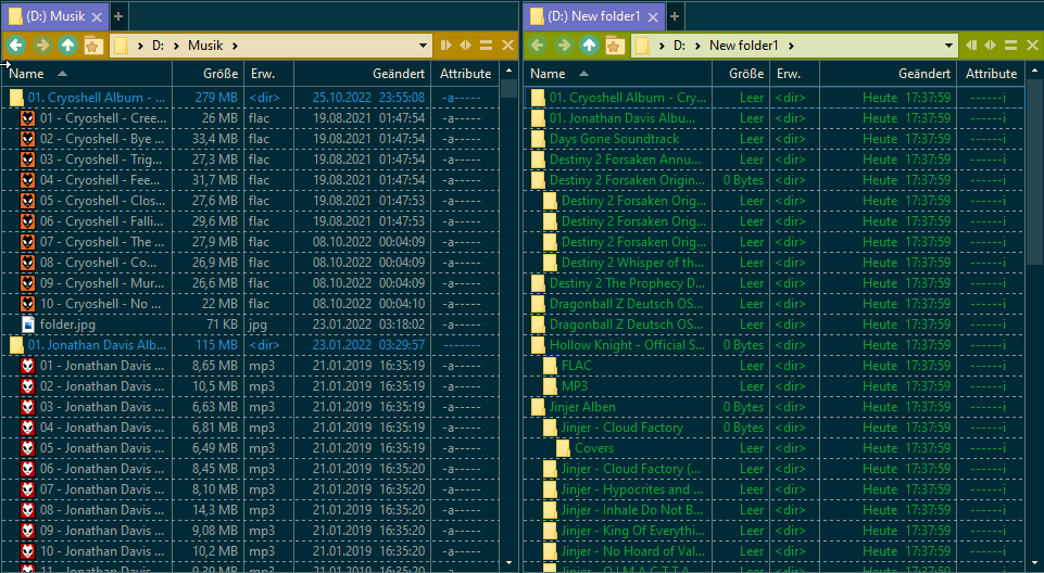

Mit Total Commander kann man u.a. auch einfach Ordnerstrukturen kopieren, ohne die Dateien darin. Dazu z.B. im Kopier-Dialog einen Typ-Filter einrichten, der nur Ordner (und keine Dateien) auswählt.
