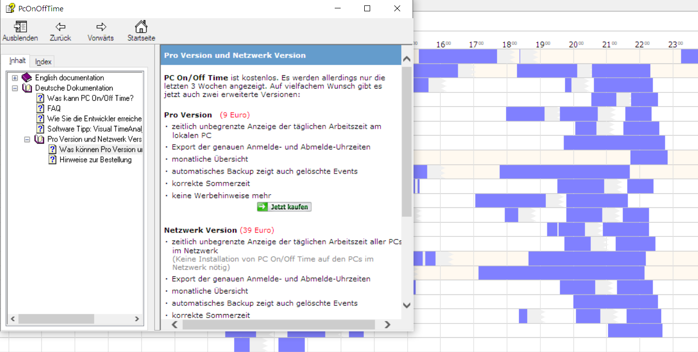

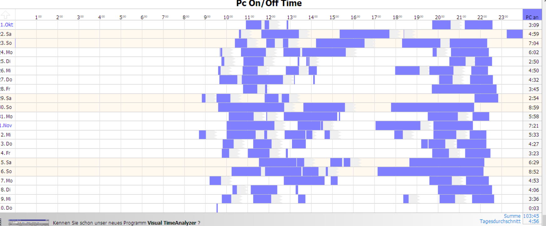

werden die täglichen Zeiten dann summiert?
Bekommt man sowas auch mit dem Tool von nirsoft hin? Ich meine so eine Übersicht der gesamten Nutzungzeit?
by the way: die "Pro" Version von PC-On off time kostet für Einzelrechner nur 9 €.... ich denke das ist ein fairer Preis...
