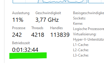

Task-Manager => Leistung => Betriebszeit
Hier muss man aber aufpassen, wenn der Windows Schnellstart aktiviert ist könnte hier eine "falsche" Angabe stehen da Windows dann beim Herunterfahren quasi nur pausiert wird und die Zeit nach dem starten dann weiterläuft. Erst bei einem Neustart über Neustarten gehts wieder bei Null los bis zum Nächsten Neustart oder aber den Schnellstart abschalten.

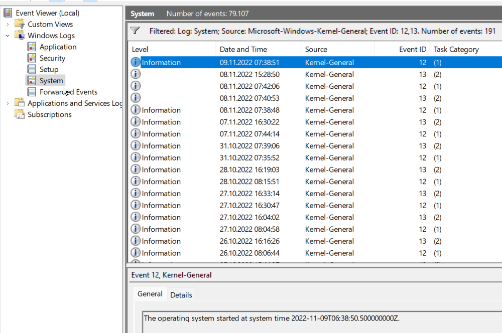

Windows Ereignisanzeige.
Hier nochmal präziser:
Eventlog filtern auf Source: Kernel-General und Event-ID: 12 und 13
Wahrscheinlich macht PC ON/OFF Time auch nix anderes.
