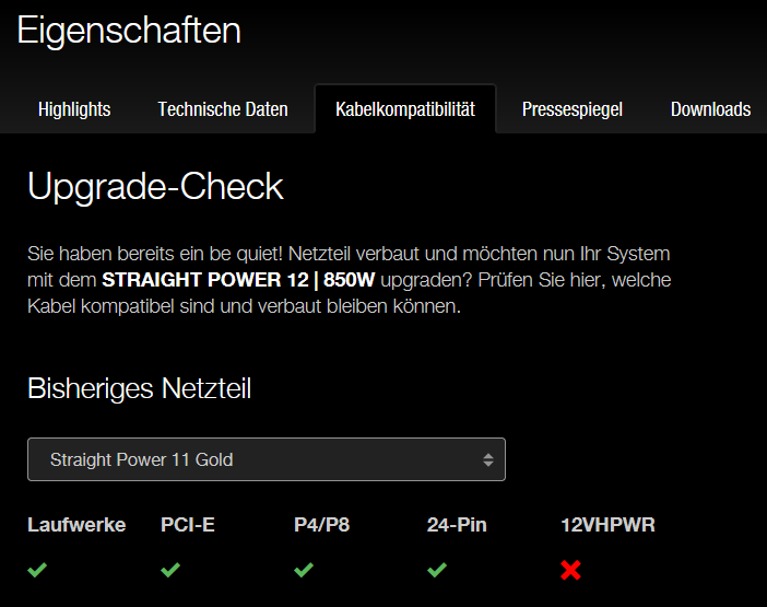

Doofe Frage: hast du mit dem NT Tausch auch die Kabel benutzt die beim neuen NT dabei waren, oder einfach das NT getauscht und die alten Kabel weiter genutzt? Selbst wenn es die gleiche Marke ist, man sollte immer die neuen Kabel nehmen.
grundsätzlich ja, es sei denn die kabel sind ausdrücklich kompatibel. und das ist bei den meisten halbwegs aktuellen be quiet!-NTs, auch dem SP11/12, der fall.
