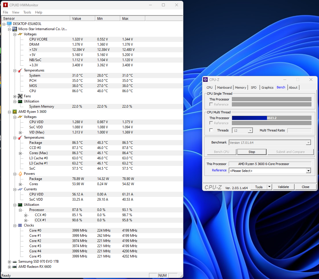

Bei Prime95 allerdings hatte ich heute beim Tortoure Test einen Rundungsfehler und den Fehler mit Hardware Failure.

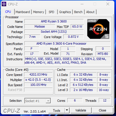

Die Temps sind bei Prime Tortoure auf 87-90 Grad
und bei den CPU-Z Stress Test 86,5 Grad, in der Regel hängt der Rechner meist bei 60-70 Grad beim Spielen.

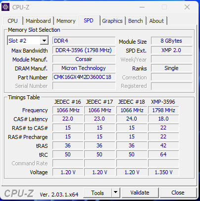

Du hast leider SingleRank Module. Das könnte der Grund sein. Du hast somit kein Dualchannel und verlierst Leistung.
Der Rundungsfehler kann ebenfalls an alten Treibern und dem RAM liegen.
Empfehlen würde ich ein Kit aus 2x16 GB 3600 CL16. Crucial Ballistix oder GSkill Trident Neo z

So da bin ich wieder mit neuen AMD Chipset Treiber, nun lief Prime95 1std ohne Probleme durch
die Temps sind c.a 3-4 Grad runter auf 86 Grad beim Tortoure Test.

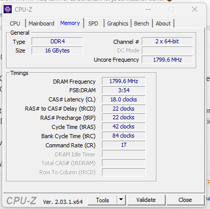

Screenshots von CPU-z Reiter 'Memory' wären interessant, da sieht man wie die RAM-Riegel tatsächlich laufen (Takt und Single/Dual-Channel).

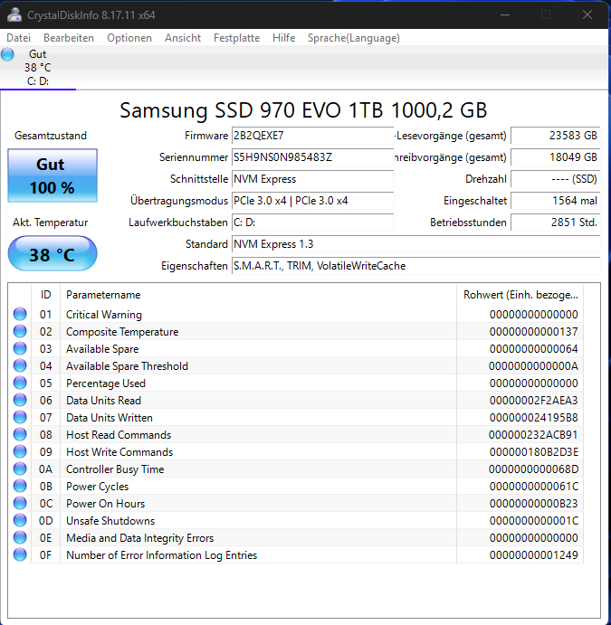

Check die SSD bitte mit CrystalDiskInfo, gibt es hier im Downloadbereich. Davon auch einen Screenshot (so daß man alle Werte sieht). Die Gesamtbewertung ist nur bedingt aussagekräftig und bezieht nicht alle Werte ein.

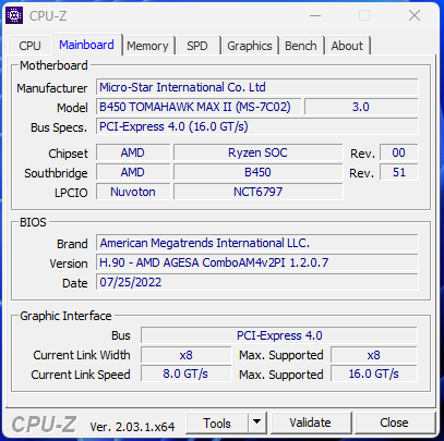

Ist das BIOS halbwegs aktuell?
@alan_Shore Rank =! Channel :).

Ich benutze Windows 11, Bios habe ich vor 2-3 Wochen das Neueste zu den Board eingespielt.
Hier noch die Screens

Das sieht soweit auch alles richtig aus.
Habe nach BIOS gefragt, da es bei Win 11 Probleme mit den AGESA-Versionen vor 1.2.0.7 gab. Deines ist aber schon auf der Version.
RAM läuft im XMP und Dual-Channel (2x64-bit). Auch soweit OK.
SSD-Werte auch unauffällig.

mae1cum77 schrieb:
das weiß ich. Er hat aber nur 2 SingleRank Module, die in 2 und 4 stecken und somit kein Dualchannel und somit Leistungsverlust. Er bräuchte 4 SingleRank-Module damit sie in allen 4 Slot dann auch DC können oder eben 2 Riegel mit DualRank.
Tun sie eben nicht. DC ist ausgefragt. Wie auch mir 2 SingleRank Modulen🙄
Bitte was? Das DC ohne Eintrag ist nicht relevant. Habe 2x 16 GB, Module sind Dual-Rank, aber CPU-z zeigt das Gleiche wie bein TE.
Mit Erscheinen von DDR5 hat CPU-z die Anzeige geändert. Bei DDR4 ist Dualchannel nun 2x64-bit. DDR5 ist pro DIMM schon Dual-Channel und zeigt bei 2 Riegeln 4x32-bit.
Dual-Rank hat nichts mit den angesprochenen RAM-Channels des Boards zu tun. Das sagt nur was darüber aus wie die Chips organisiert sind und angesprochen werden, Single Rank = 1 Block (einseitige Bestückung) oder Dual Rank = 2 Blöcke (beidseitige Bestückung).

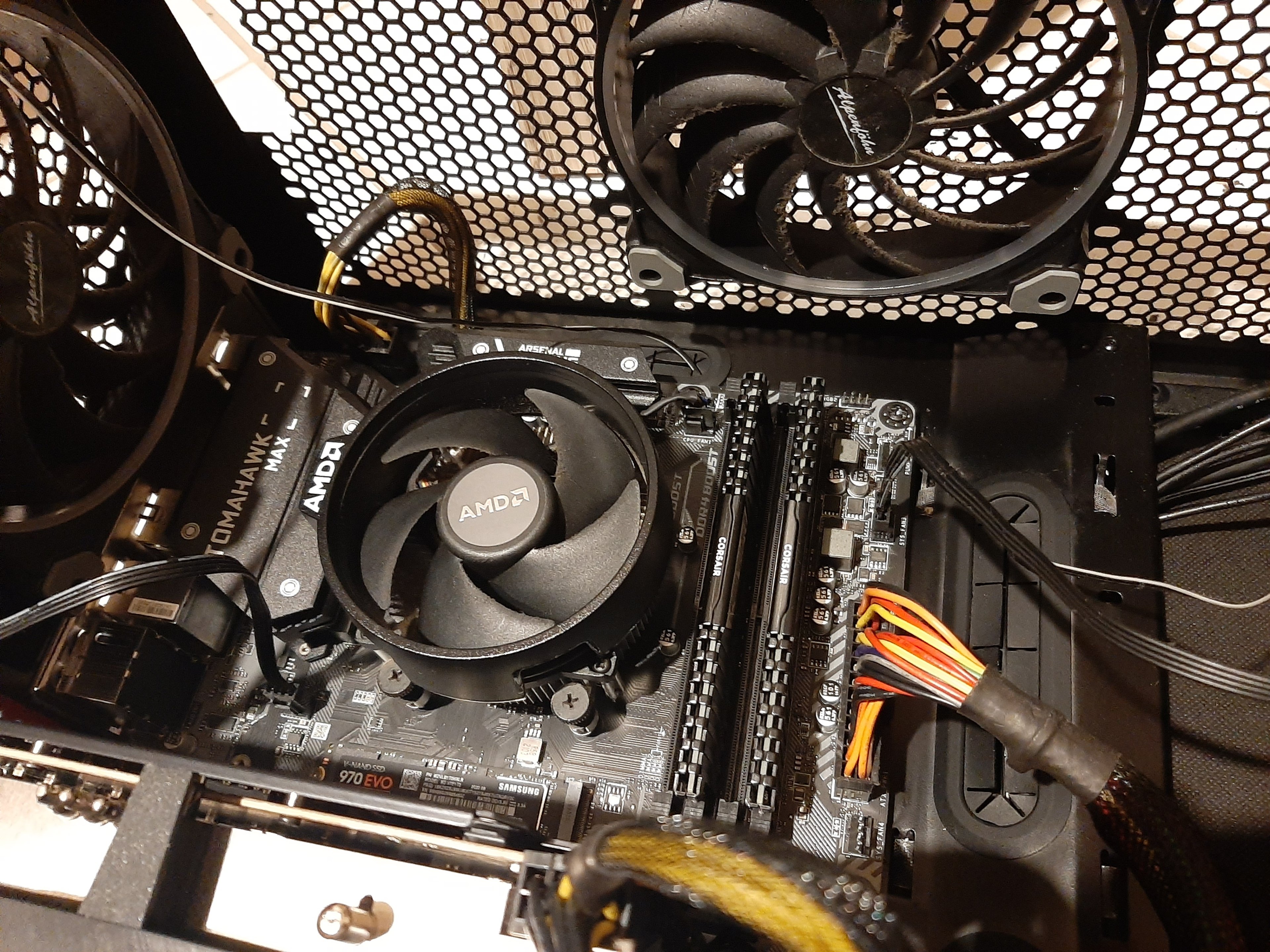

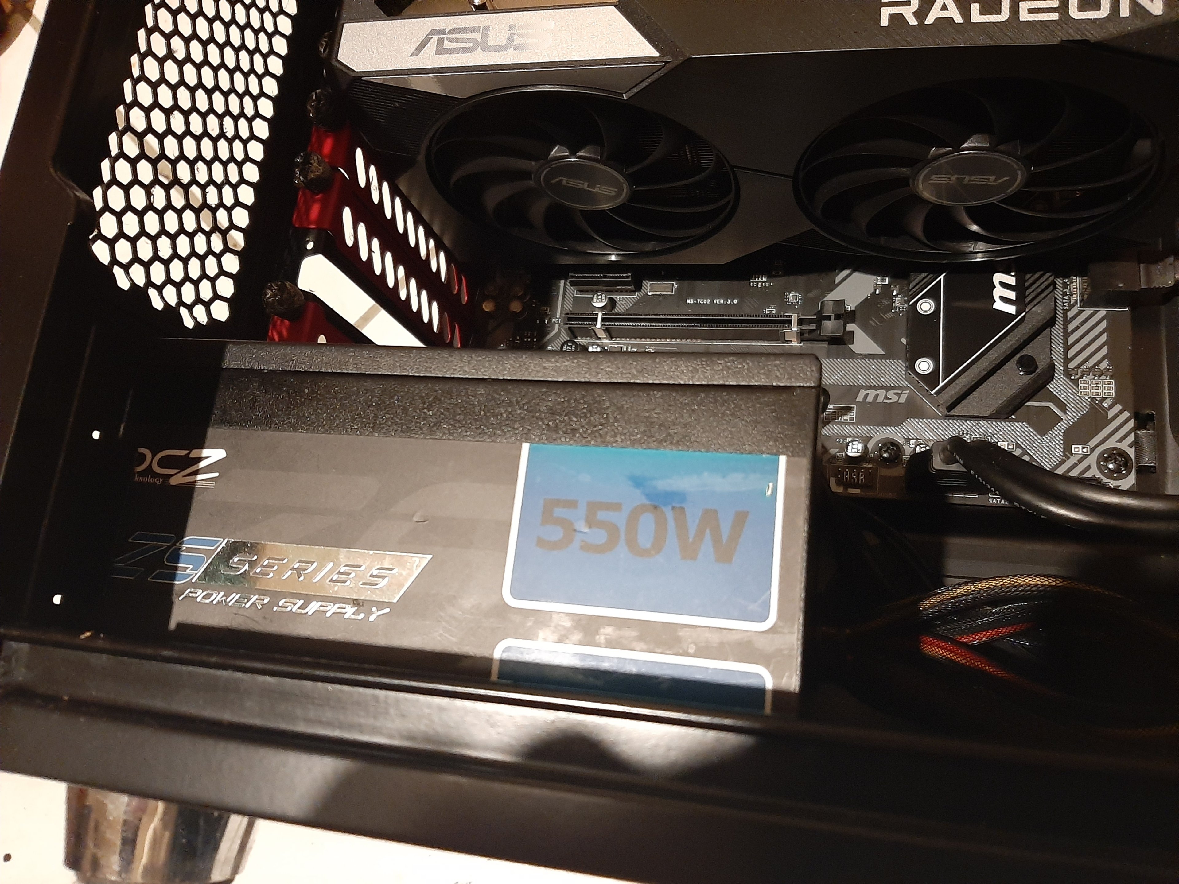

Wie heißt der Prozessorkühler?
Welche Lüfter sind wo verbaut?
Mach mal ein paar Bilder vom Gehäuse, auch von innen bitte.

Hallo, da bin ich wieder.
Den Userbenchmark habe ich Laufen lassen https://www.userbenchmark.com/UserRun/56858973
Allerdings meckert der bei der SSD die findet der in der Datenbank anscheinend nicht.
Bei den Skill-Benchmark hatte ich wieder dieses Fiepen beim Mouse bewegen.
Gewünschte Bilder habe ich anbei, allerdings muss da mal die Putzfee wieder ran :)
