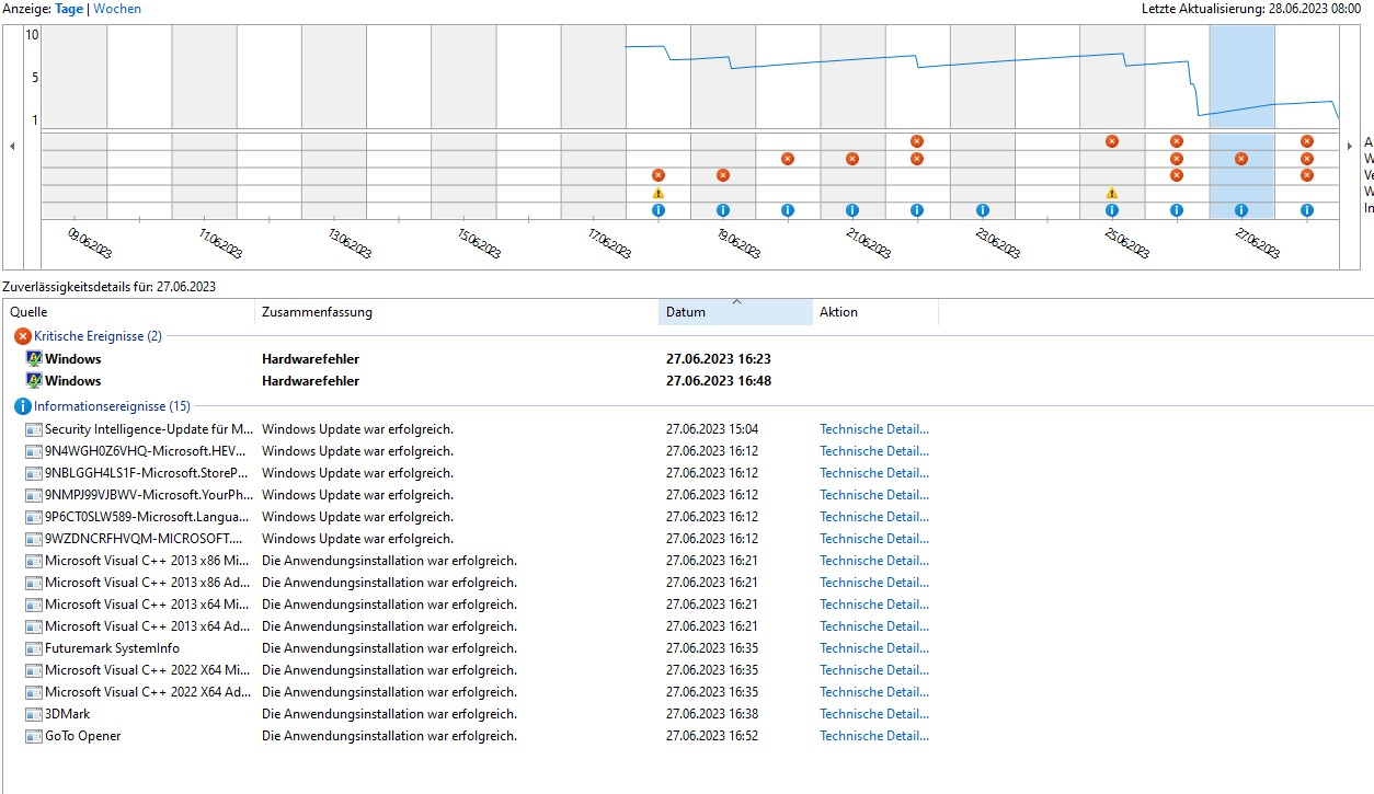

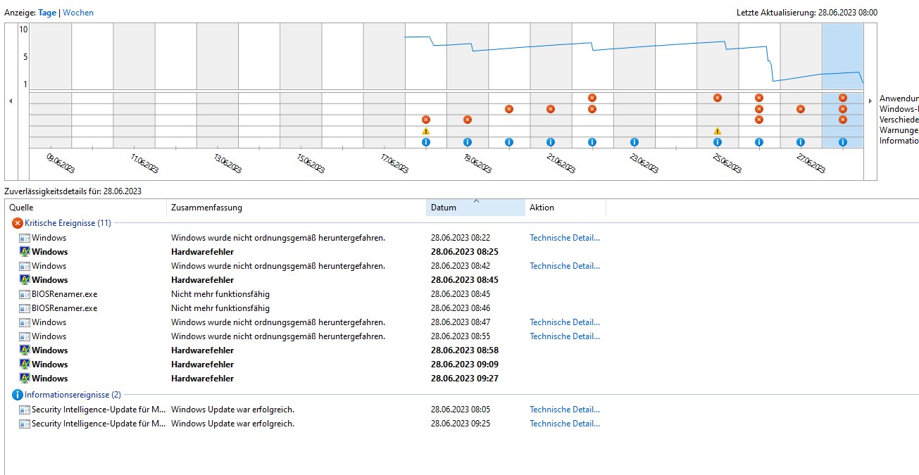

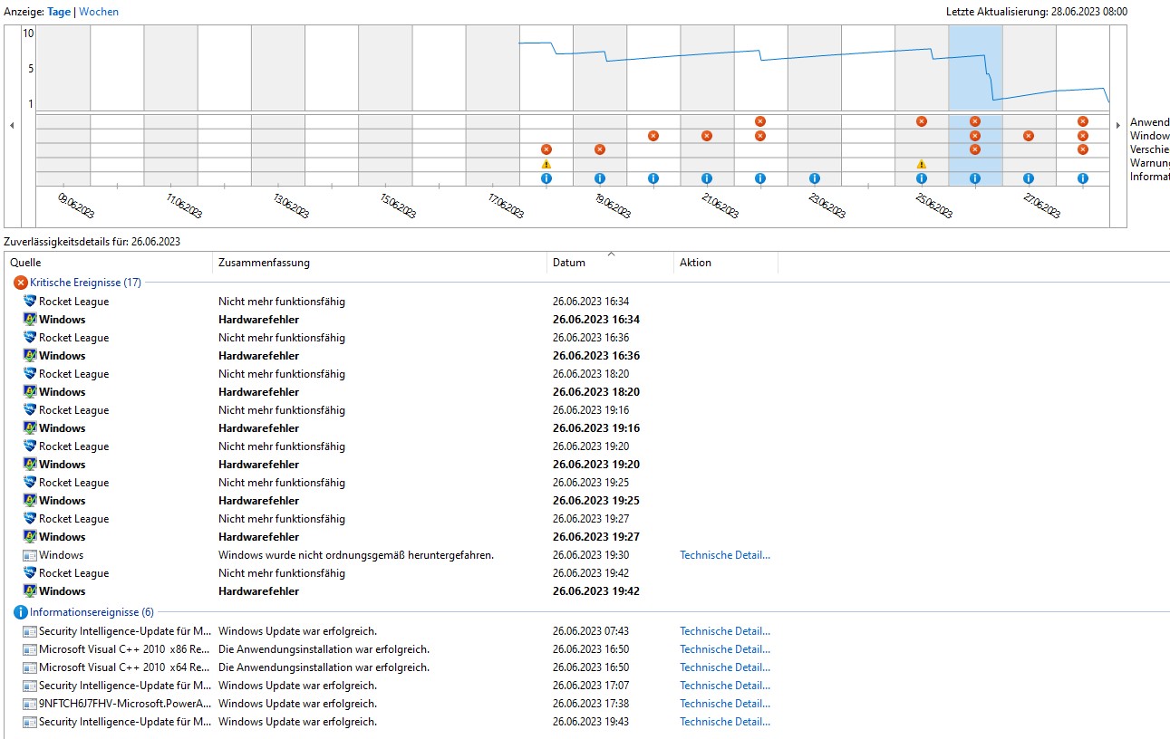

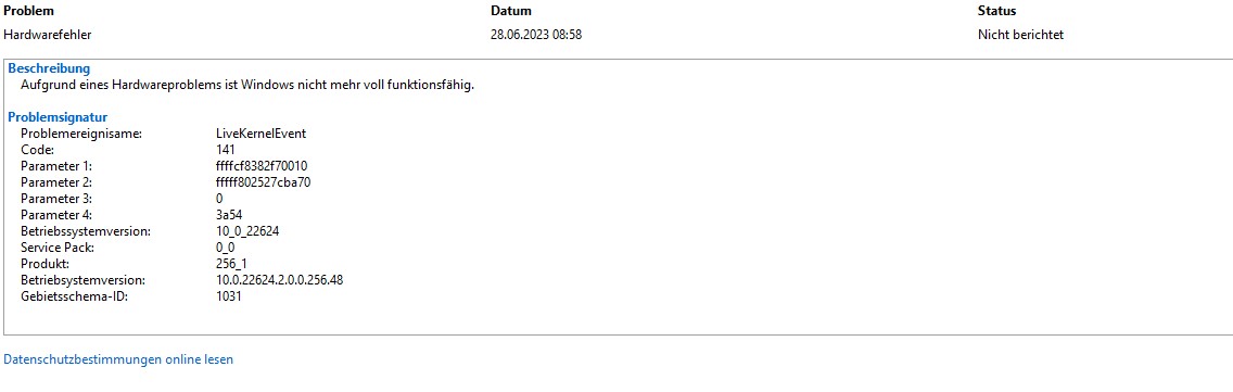

Bild 2606, 2706, 2806 sind die 3 letzten Tage.

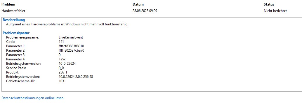

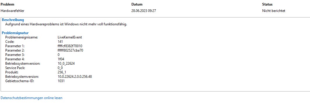

Die anderen 3 Bilder sind die Fehlercodes von 8.58Uhr, 9.09Uhr und 9.27Uhr wenn ich den Hardwarefehler doppelt anklicke.

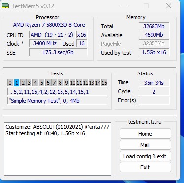

Ladt dir mal TestMem5 runter und lasse den mal ein paar Durchläufe mit dem anta777 Profil durchlaufen:
https://www.overclock.net/threads/memory-testing-with-testmem5-tm5-with-custom-configs.1751608/
Hört sich total nach instabilen RAM an.
Du könntest im BIOS temporär zum Test auch mal XMP deaktivieren. Möglicherweise sind die Timings zu straff. Ich habe solche Probleme teilweise auch mit älteren Samsung B-Dies gehabt, die einfach nicht mit CL14 und AMD laufen obwohl sie dafür spezifiziert sind. Könnte auch dein Problem sein. Dann auf CL16 gestellt und gut ist. Spielt bei dem 5800X3D sowiso keine große Rolle.
Reaktionen: TheTallTom und duAffentier
Danke für die Antwort.
Habe es jetzt mal laufen gelassen mit der Absolut CFG aber keine Datei oder ähnliches gesehen wo die Ergebnisse gespeichert werden.
Bei Cycle steht jetzt '2' weil es 1x komplett durchgelaufen ist.
Habe den Test mit DOCP 3200Mhz und 4 RAM laufen lassen (also so wie es bisher immer lief).

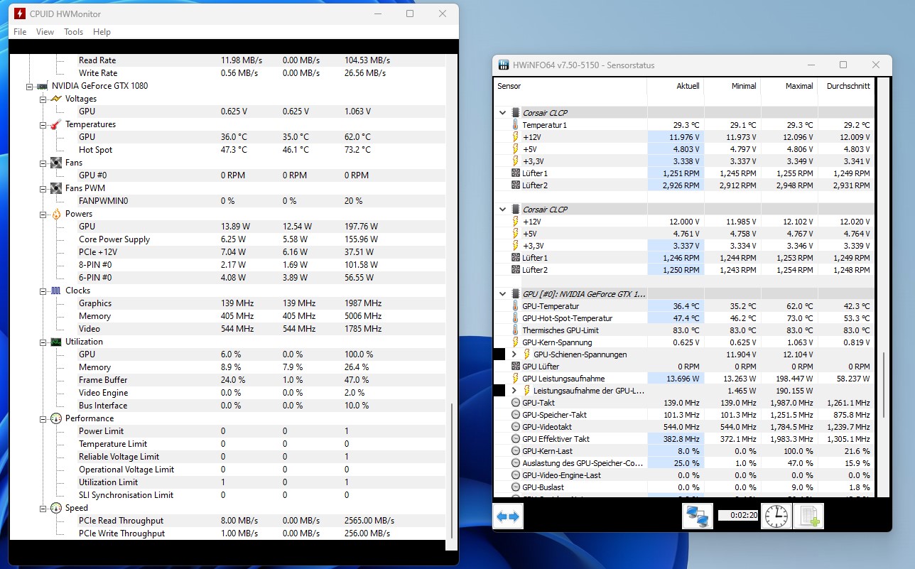

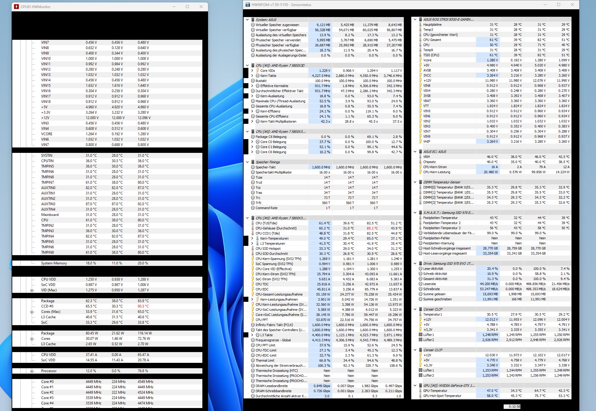

Habe jetzt nochmal HWMonitor und HWInfo laufen lassen, im Anhang das Bild währen dem Test.

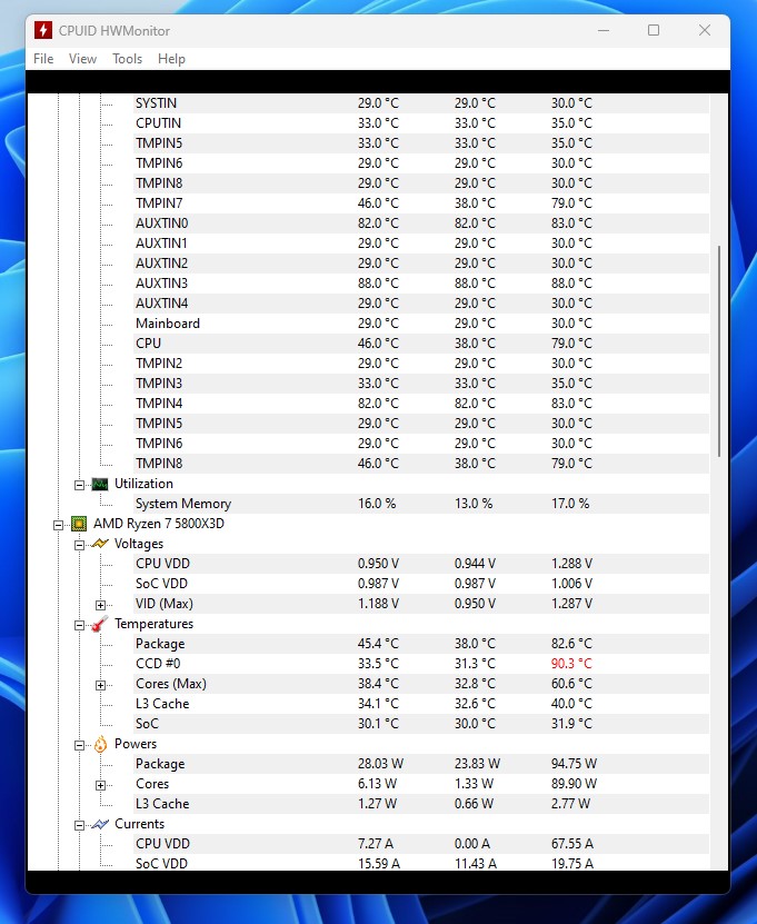

Was mir bei HWMonitor jedoch auffällt, bei der CPU steht bei CCD #0 die 90,3 Grad in rot (Bild 2).

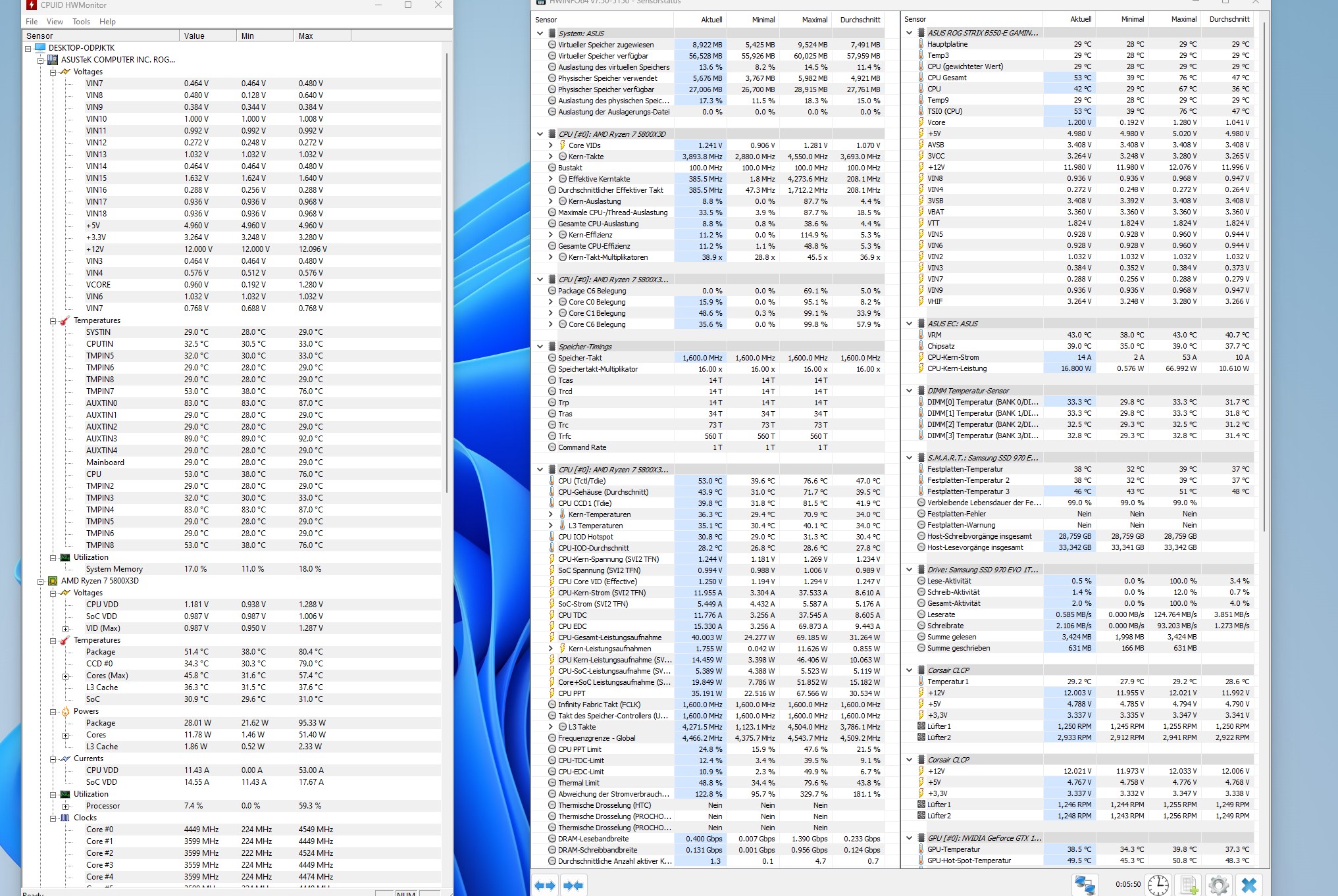

Die 5V Messung von diesem Corsair CLCP sieht komisch aus. Die ist viel zu niedrig. Misst das Mist? Wie sieht die Spannung denn in HwMonitor, ganz oben aus? (also der Wert den das Mainboard misst)
Die 90°C beim 5800X3D sind unkritisch und so beabsichtigt. Der Boostet bis ans Limit und reduziert dann erst den Takt ein wenig um das Temperaturlimit zu halten. Falls dich das stören sollte dann schau dir mal Pbo2Tuner und was so dazu gehört an. Würde ich aber erst machen wenn dein Stabilitätsproblem definitiv gelöst ist,

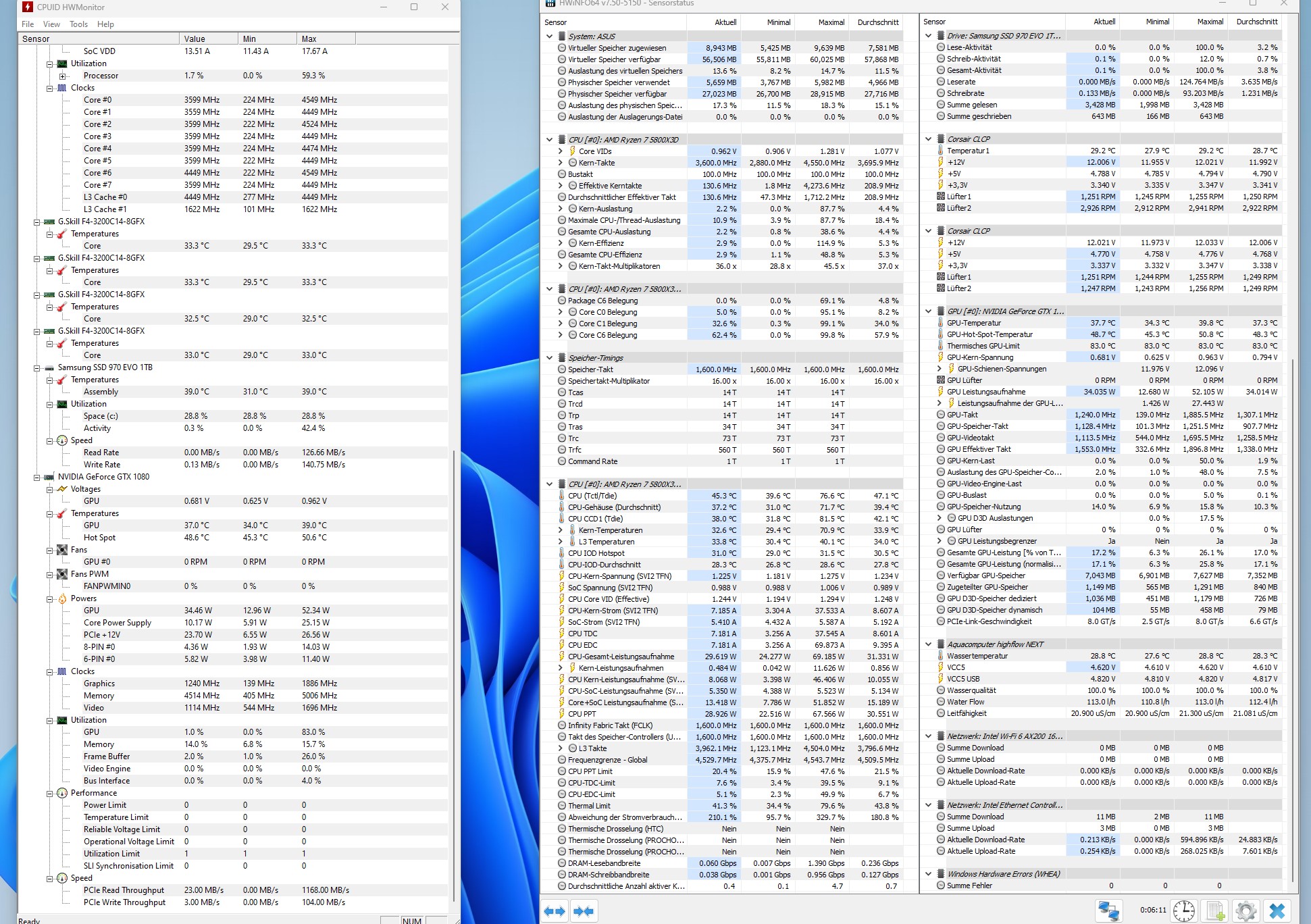

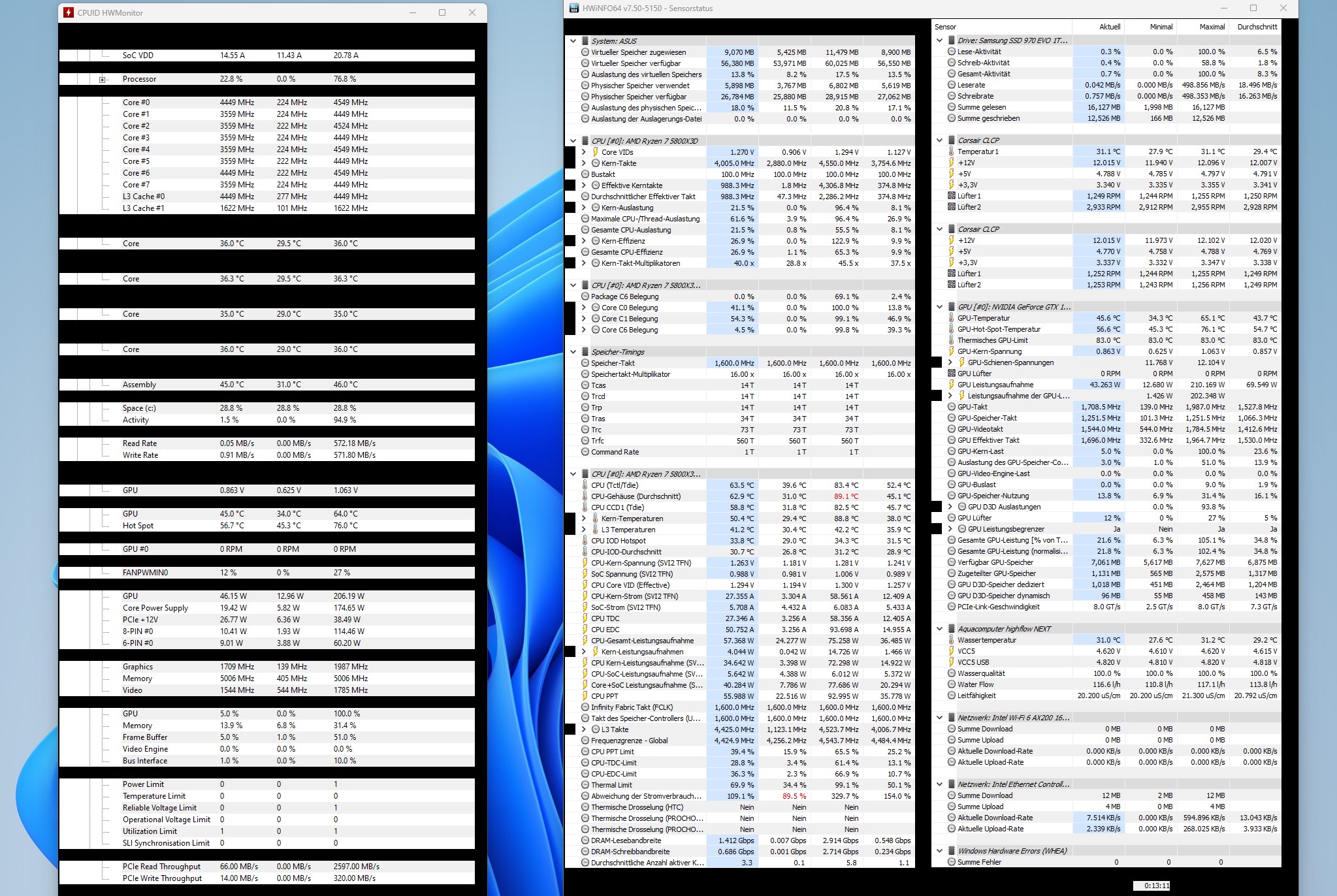

Habe jetzt die Wärmeleitpaste mal gewechselt weil die relativ vertrocknet ausssah.
Im Anhang nochmal eine übersicht von HWMonitor und HWInfo während Idle und während Stresstest.
Die Fenster sind durch Last und beim ruckeln auch schwarz geworden am Rand, sieht man ja auch auf dem Bild.
Irgendetwas funktioniert nicht wie es sollte..
hmm das sieht alles i.o. aus. Ein kniffliger Fall. ;)
