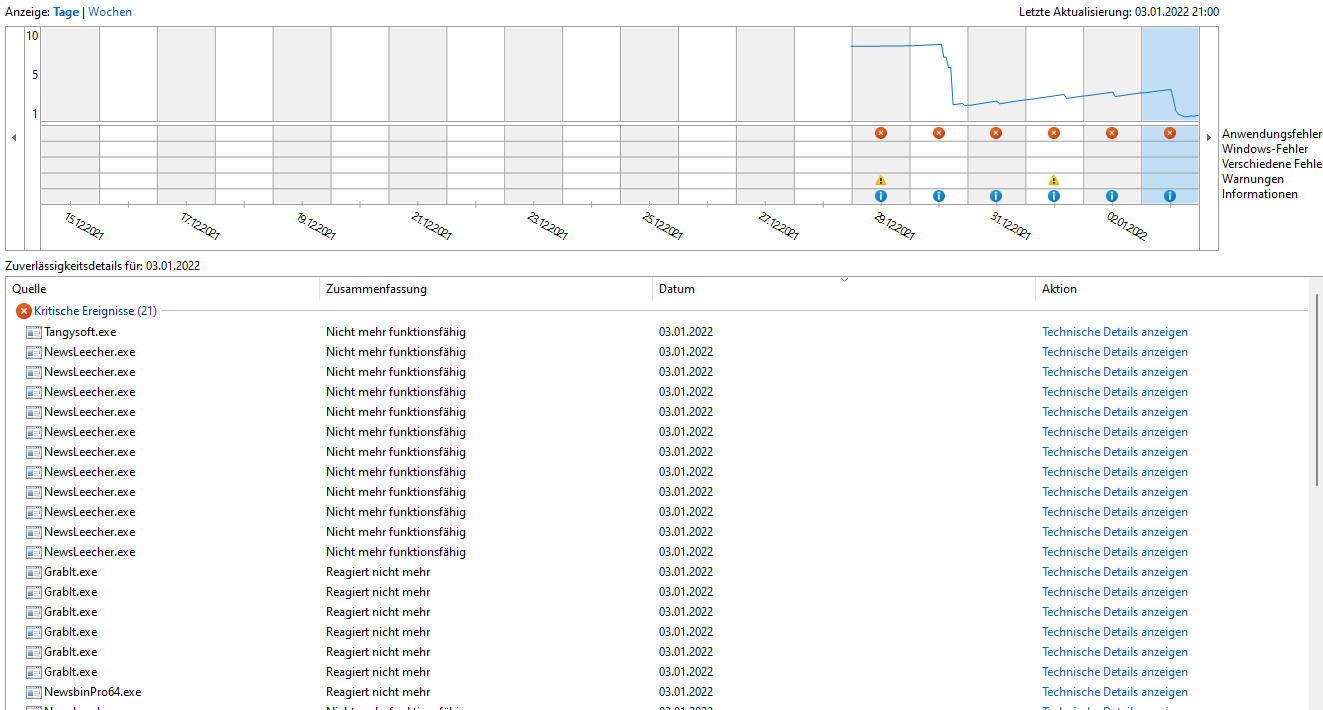

Seit heute hängen sich Programme die ich neu installiert habe auf. Im Speziellen wollte ich einen Usenet Clienten installieren. NewsLeecher funktionierte die letzten Tage, seit heute nicht mehr. Neuinstallation von NewsLeecher sowie alternativen Programme hängen sich schnell auf, sobald ich irgendwie mit der Software interagiere. Ich habe heute bzw. gestern keine nennenswerten Änderungen am System oder neue Treiber etc. installiert, wo ich herleiten könnte, dass die Programme nun crashen.

Zwei der Fehlermeldungen im Detail:
Beschreibung
Name der fehlerhaften Anwendung: NewsLeecher.exe, Version: 0.0.0.0, Zeitstempel: 0x5755759d
Name des fehlerhaften Moduls: NewsLeecher.exe, Version: 0.0.0.0, Zeitstempel: 0x5755759d
Ausnahmecode: 0xc0000005
Fehleroffset: 0x0060504d
ID des fehlerhaften Prozesses: 0x3e40
Startzeit der fehlerhaften Anwendung: 0x01d800b42c367aef
Pfad der fehlerhaften Anwendung: C:\Program Files (x86)\NewsLeecher\NewsLeecher.exe
Pfad des fehlerhaften Moduls: C:\Program Files (x86)\NewsLeecher\NewsLeecher.exe
Berichtskennung: 7ef769b6-9ef4-401b-b51d-9f09f68a3682
Vollständiger Name des fehlerhaften Pakets:
Anwendungs-ID, die relativ zum fehlerhaften Paket ist:
Beschreibung
Das Programm GrabIt.exe Version 1.7.5.1022 hat die Interaktion mit Windows beendet und wurde geschlossen. Überprüfen Sie den Problemverlauf in der Systemsteuerung "Sicherheit und Wartung", um nach weiteren Informationen zum Problem zu suchen.
Prozess-ID: 2938
Startzeit: 01d8009e982a975d
Beendigungszeit: 4294967295
Anwendungspfad: C:\Program Files (x86)\GrabIt\GrabIt.exe
Bericht-ID: eaa7cb02-6d4c-4736-a72b-58c6e5745527
Relative Anwendungs-ID des fehlerhaften Pakets:
Absturztyp: Top level window is idle
Es wäre super wenn mir jemand helfen könnte.
