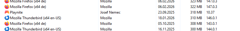

Hallo allerseits,
ich hoffe, jemand von Euch kann mir helfen! :)
Wenn ich in der Systemsteuerung unter Programme nachschaue, finde ich unter anderem Folgendes:
Beide kommen etwas weiter oben bzw. unten noch 1-2x vor...
Kann mir jemand von Euch sagen, ob ich die älteren (bzw. doppelten) Versionen einfach deinstallieren kann od. laufe ich dann Gefahr, daß Favoriten etc. auch weg sind?
Vielen Dank für Eure Hilfe :)
Atta
Reaktionen: KEV24in_Janßen
Das kann man mit dem Screenshot so einfach nicht sagen. Wenn ich das richtig sehe, taucht oben der Firefox zweimal mit der gleichen Version auf, das deutet eigentlich auf zwei unterschiedliche Installationen hin. Ohne die Installationsordner zu kennen, würde ich da meine Finger von lassen.
Die Favoriten etc sind eigentlich in %AppData% gespeichert und sollten bei einer Deinstallation nicht betroffen sein, aber ohne Backup der Daten würde ich da nicht anfangen.

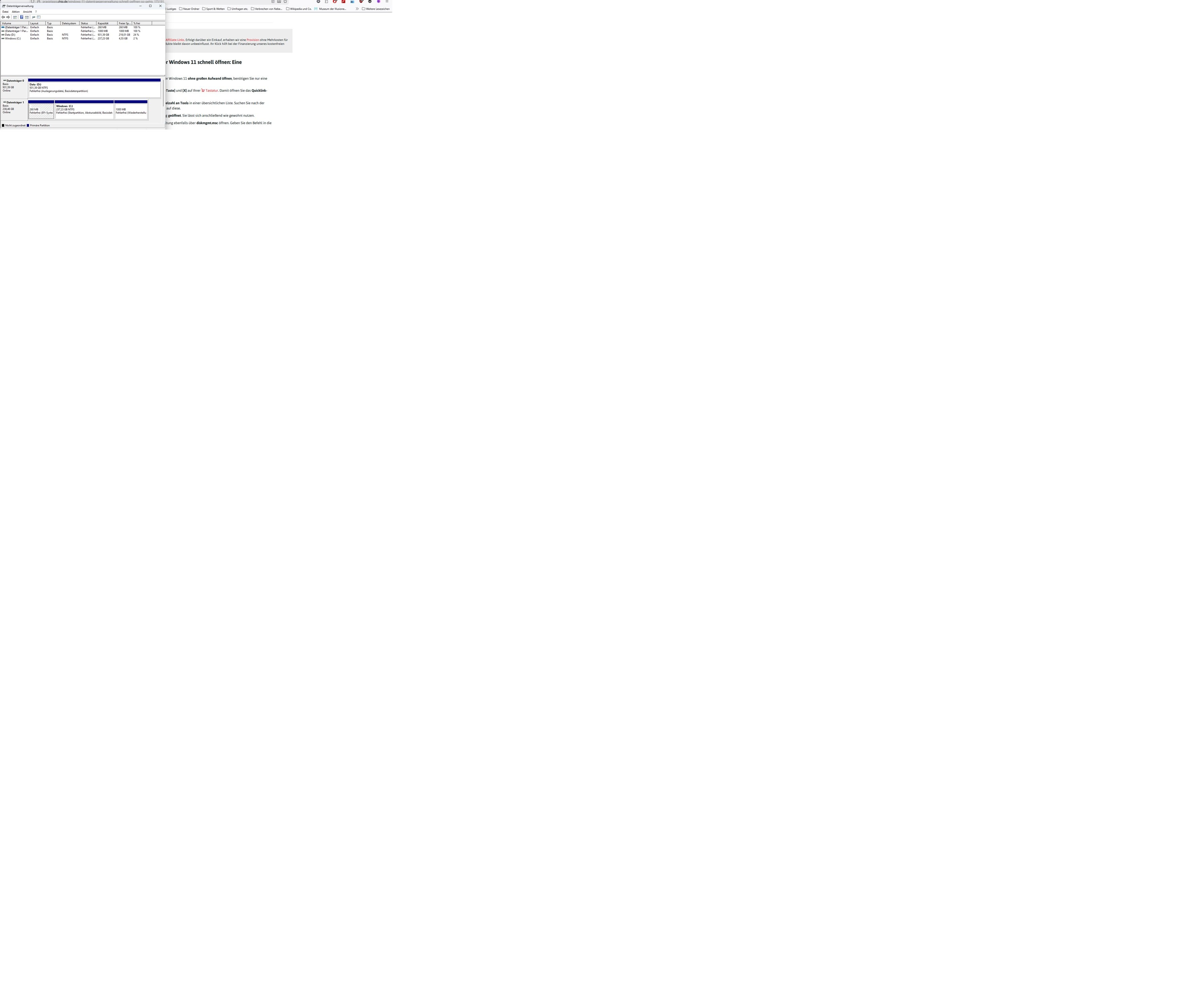

Was heist ein bisschen voll? Zeig mal einen Screenshot der Datenträgerverwaltung.
Favoriten und Leerzeichen exportieren und sichern. Dann alles deinstallieren und sauber wieder installieren.
Sollte ja nicht das Problem sein.
So schließt man auch eventuelle Sicherheitslücken.
Hier einmal die Datenträgerverwaltung:
@Bruce_Willis: Habe ich noch nie gemacht, müsste ich mir anschauen ;)
Und Windows dann auf die größere SSD installieren. Oder einen neue größere einbauen.

Sichern muss man bei FireFox/Thunderbird normalerweise nichts, da bei einer Deinstallation der Programme die vorhanenen Profile NICHT angefasst werden, außer man wählt explizit das mit aus.
Schaden tut es allerdings auch nicht. %APPDATA%\Roaming\Mozilla (für den FireFox) oder Thunderbird sind die Ordner.
Alternativ kann man MozBackup nehmen, das Projekt ist wieder aus dem Tiefschlaf erwacht mit diversen Beta-Versionen seit der letzten Stable 1.5.1.
https://mozbackup.jasnapaka.com/download.php
https://mozbackup.jasnapaka.com/changelog.txt
Somit alle FF und TB deinstallieren und falls was übrig ist in den installierten Apps (und sich da nicht rauswerfeln lassen will) den Weg über RegEdit wählen
Dann einmal frisch die aktuelle Version installieren und gut.
In der Vergangneheit kam das bei mir auch schon mal vor, vermutlich ausgelöst von einem Update von FF/TB.
Reaktionen: Micha-
Taucht die Datei appwiz.cpl bei dir öfter als zwei Mal auf - z.B. appwiz(2).cpl? Du findest diese in den Systemverzeichnissen Windows\System32 und Windows\SysWOW64.
Die Dateien mit Zahl kannst du löschen (oder erst mal umbenennen), dann sollten die Mehrfacheinträge weg sein.

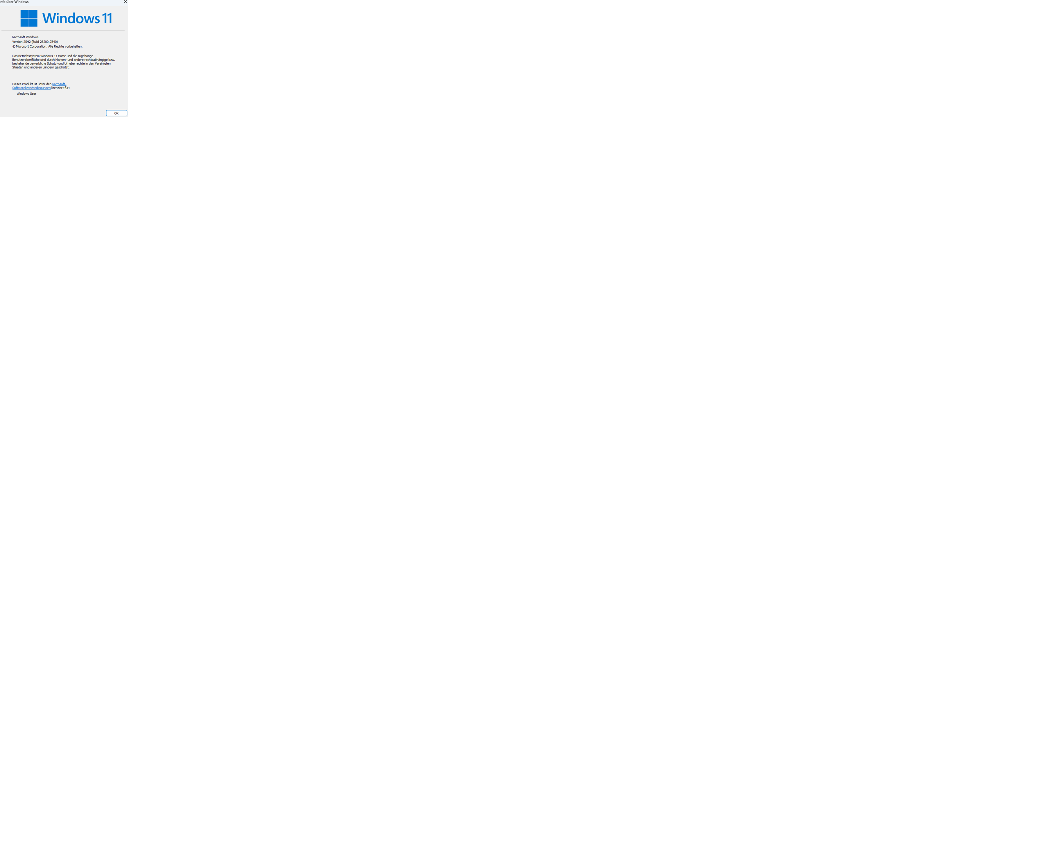

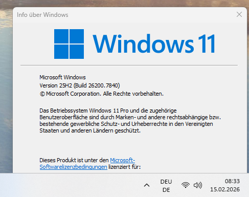

Welche Windows 11 Version hast du denn da?
Die Einstellung Systemsteuerung > Programme wie in deinem Bild hab ich mit Winver 26200.7840 nicht.
Windows taste drücken > Winver eingeben
Heyho,
genau die selbe wie Du....
Greez,
Atta
Ok, komisch.

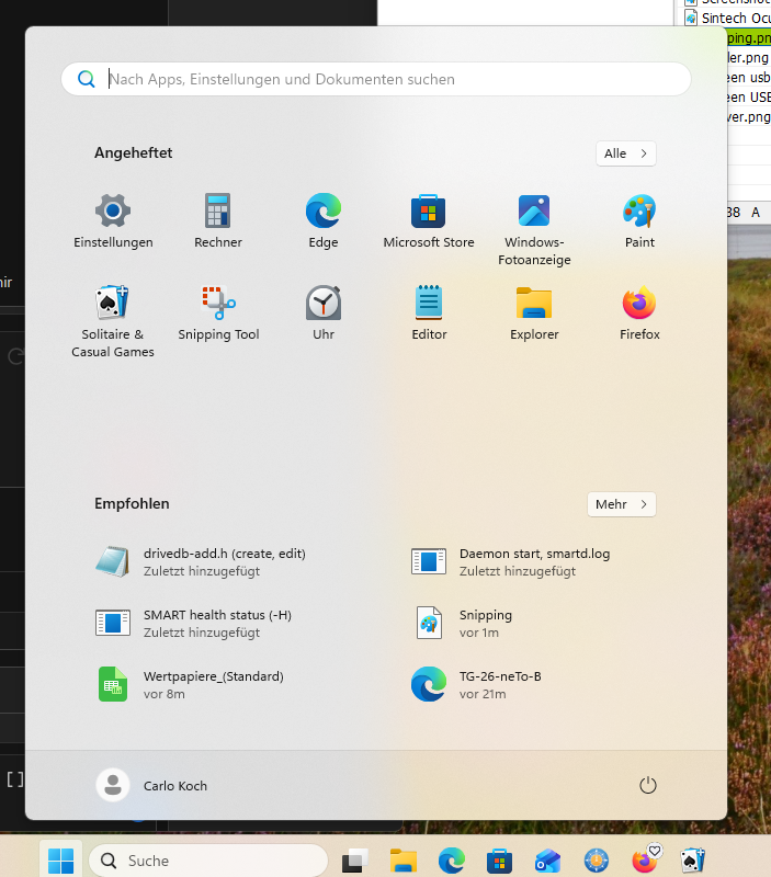

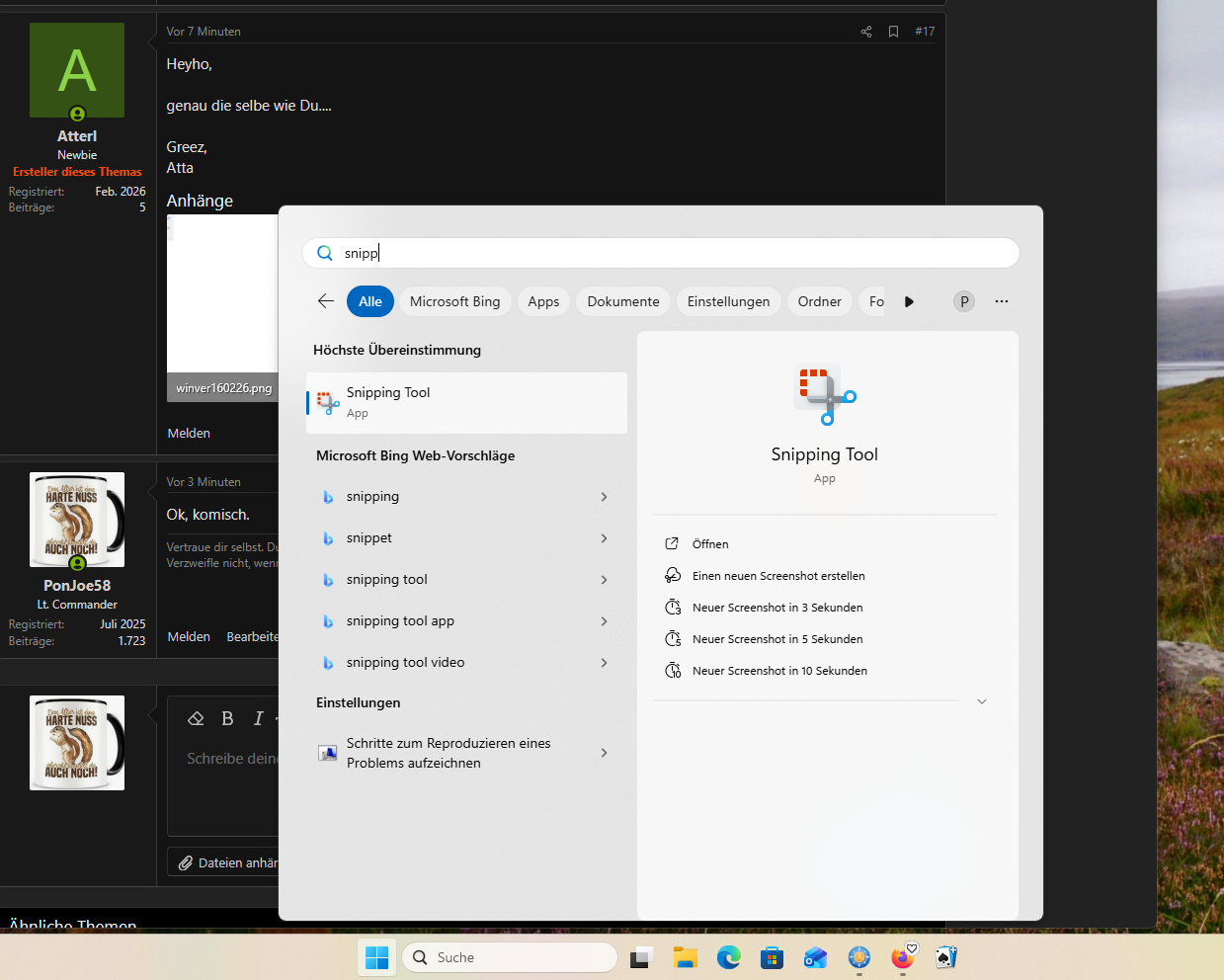

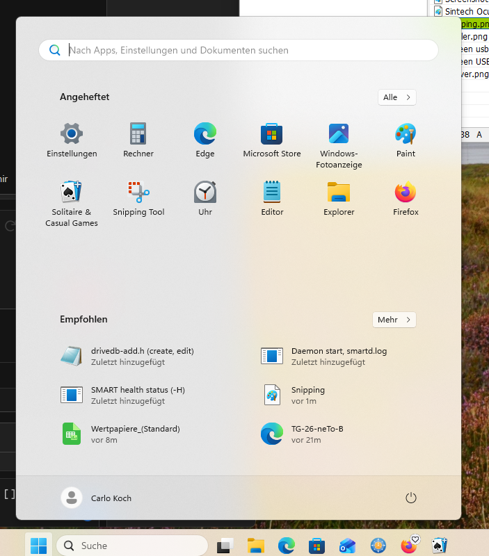

Übrigens. Screenshots macht man mit dem Snipping Tool
Windowstaste drücken - und das Snipping Tool wählen - einen Screenshot erstellen.
oder
Windowstaste drücken - Snippiing eingeben - einen Screenshot erstellen.
Den Screenshot dann hier einstellen. Sieht dann, wie in #16 aus.
