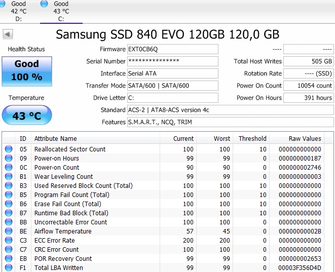

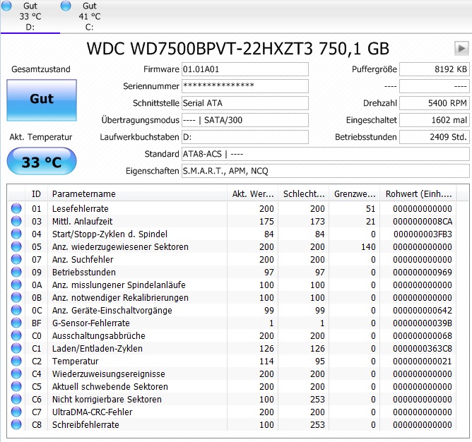

Hier mal 2 Screenshots von CDI:

Bei den Power On counts stimmt was nicht. Die sind viel zu hoch für die Betriebszeit.
Das wundert mich nicht, die HDD hat ja schon 221864 Load-Unload Zyklen runter und leider weckt Windows auch bei Zugriffen auf die SSD gerne auch mal die anderen Platten auf, also hier die HDD und dann muss man immer warten bis sie aus dem Unload kommt, was schon eine spürbare Verzögerung ist. Gehe mal bei CDI aus Optionen->Erweiterte Optionen->AAM/APM Verwaltung, wähle oben die HDD und schiebe unten den APM Regeler ganz nach rechts bis daneben FEh steht. Dann sollte der Rohwert von C1 konstant bleiben und wenn es dann besser ist, lag es daran. Dann würde ich bei CDI die AAM/APM Autoanpassung anwählen und Optionen-> Mit Windows starten ebenfalls, damit die Einstellung nach jeden Neustart automatisch so vorgenommen wird.
Vielleicht ist genau das das Problem.Das Ding schaltet dauernd an und ab,
mit entsprechender SpinUp und SpinDown Zeit. Vielleicht hat die Platte
nach dem xten mal den Dienst quittiert. Die 40€ Platten die die Hersteller
in ihre Notebooks stecken sind für sowas nicht konzipiert worden.
Manche machen das länger mit, manche seltener. Ich würde die mal prüfen.

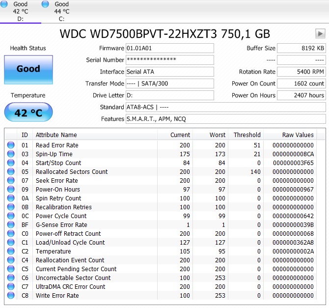

Nach FEh-Einstellung:

Dann schau mal ob sich der Rohwert von C1 ändert nachdem die APM Einstellung auf EF steht. Bzgl. der Power-On-Counts, ist der wirklich unrealistisch hoch? Beim Ruhezustand oder Standy werden Platten auch abgeschaltet, das der Zähler dadurch ansteigt ist also normal. Schau mal auf den Rohwert von 0C ob der sich zwischen dem Ein- und Ausschalten ändert, wenn nicht, ignoriere was dazu geschrieben wurde.
Der Tausch der Platte wird wenig nutzen, die Notebookplatten gehen alle relativ schnell in den Unload Zustand, dabei wird ja ein Teil der Elektronik deaktiviert was Energie spart.
363D6->363E7[/QUOTE]
Der Wert ändert sich auch jedes mal, wenn ich diese Hänger hab.
Aber mit FEh scheint es zu funktionieren. Der Wert ändert sich jetzt seit 20 Min. nicht.

Was meinst Du damit, ändert sich der Wert doch noch oder gibt es die Hänger auch mit konstantem Wert noch?
Die Hänger sind gefühlt weniger geworden, aber der Wert erhöht sich weiterhin stark innerhalb von einigen Minuten.

Dann musst Du mal mit WDIDLE3 probieren das zu deaktivieren, aber das läuft nur unter DOS, nicht in einer Eingabeaufforderung unter Linux. Außerdem ist auch der Rohwert des G-Sensor sehr hoch, ändert sich der auch noch? Wenn das Notebook nur am Netz hängt und auf dem Tisch steht, dann könnte es auch ein Fehler des G-Sensors sein, oder die Platte vibriert einfach zu stark.
Der G-Sensor ändert sich nicht.
