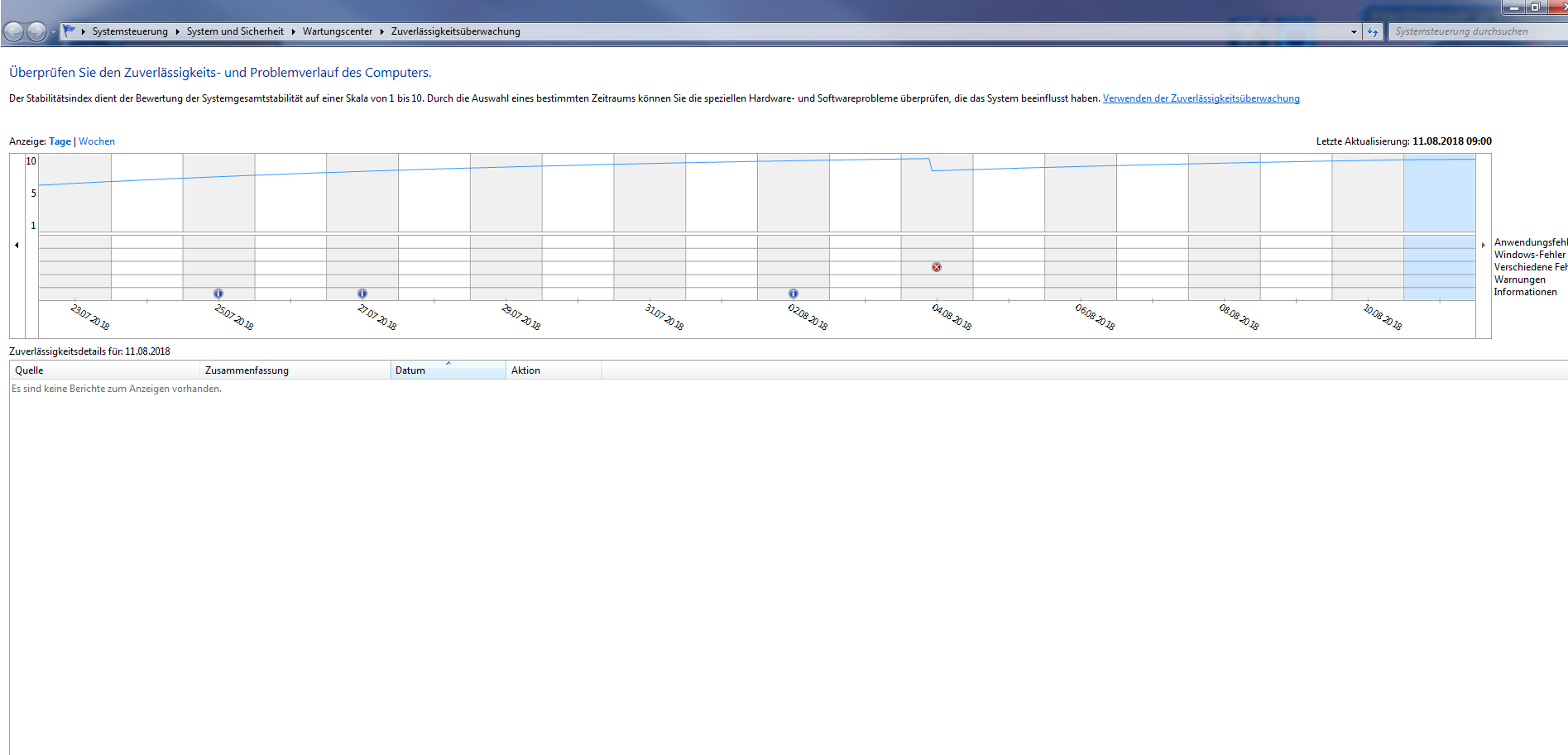

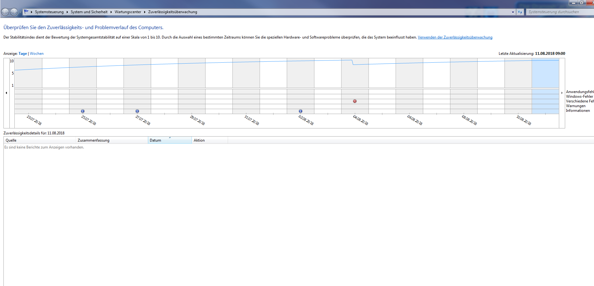

Im Zuverlässigkeitsverlauf steht leider so garnichts. ;P

Na dann klicke mal auf den 4.8.2018 im Zuverlässigkeitsverlauf - roter Button mit weißem X
"Windows wurde nicht ordnungsgemäß heruntergefahren"
Da das Problem ja nicht zuletzt am 4.8. aufgetreten ist war ich mir jetzt relativ sicher dass es damit nichts zutun hat.

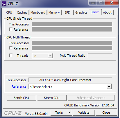

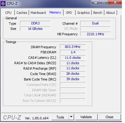

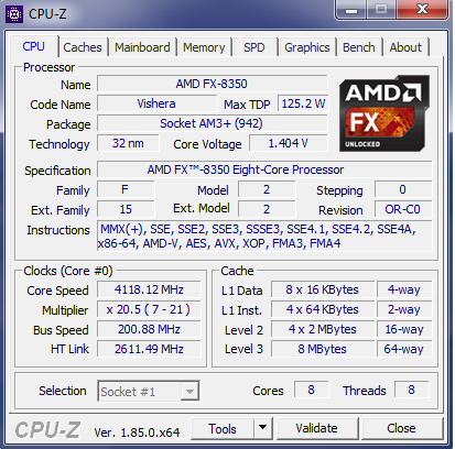

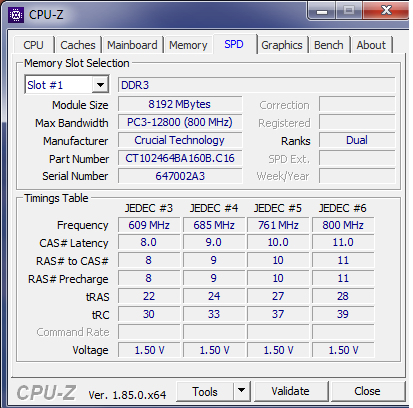

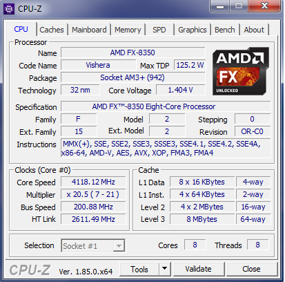

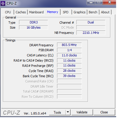

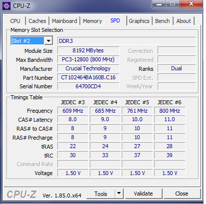

Wenn ich das richtig lese, hast du eine Übertaktung drinnen ? Wenn ja, nimm sie mal raus.
Das kann ich dir leider nicht sagen, ich weiß weder ob ich eine drin habe, noch was es genau ist, noch wie man es entfernt. :(

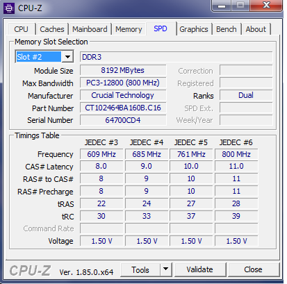

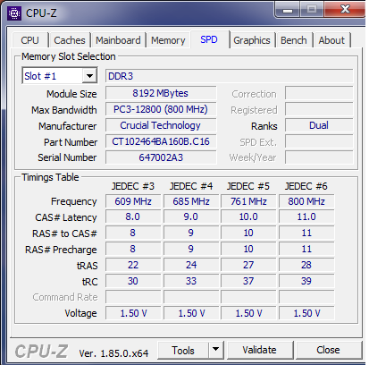

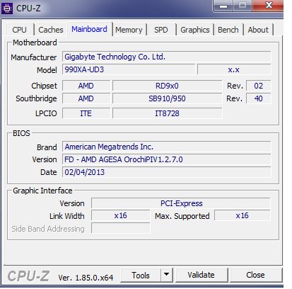

Im BIOS
DRAM Configuration
1T/2T Command Timing = 2(T)
und
Trfc0 for DIMM1, DIMM3
Trfc1 for DIMM2, DIMM4
jeweils auf eine Stufe höher als bei "AUTO" angegeben
oder
127 / 160 ( mit +/- auf dem Ziffernblock ändern )
TESTEN
Ist Easy Tune im Einsatz ? Wenn nicht im BIOS auf Standardwerte stellen mal.
Aber vorher die Einstellungen abfotografieren.
