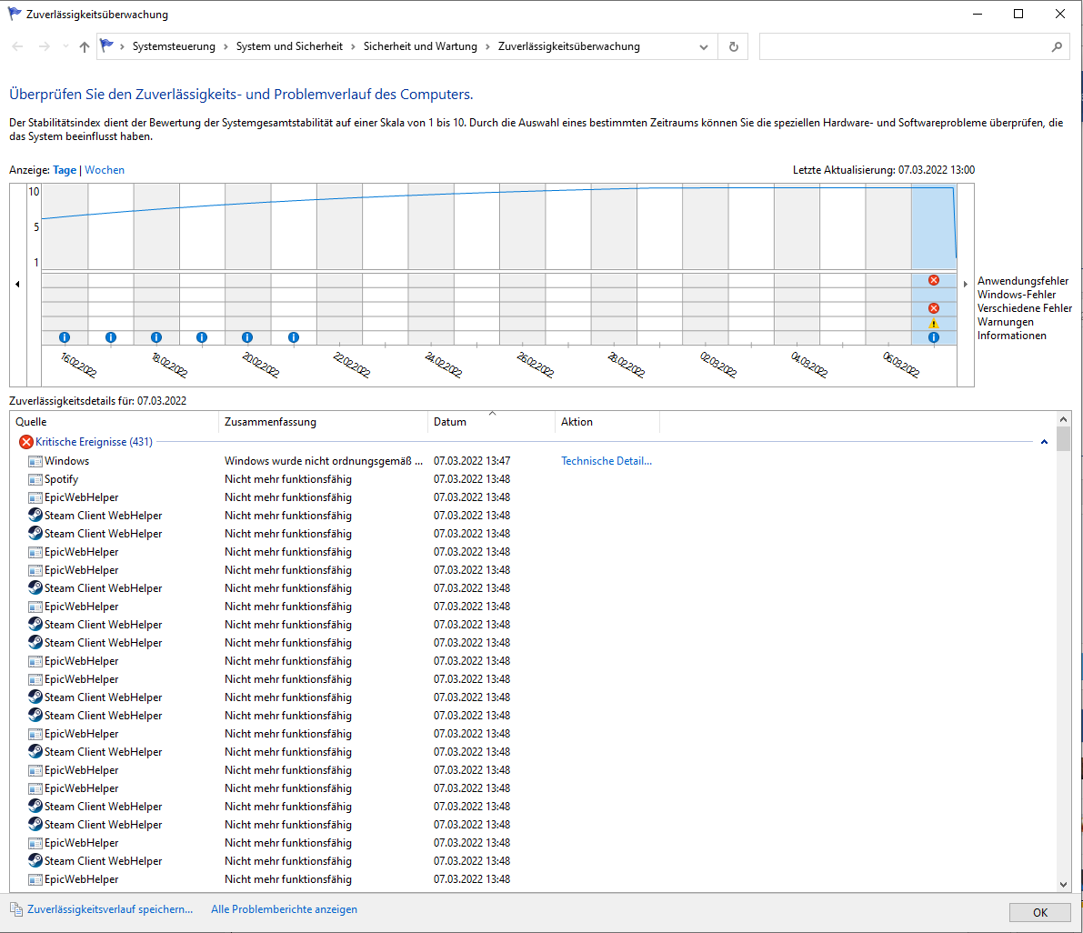

zeig mal bitte den zuverlaessigkeitsverlauf
Danke für die schnelle Antwort
Hier ein Screenshot davon
ist da noch mehr als nur epic+steam+spotify zu sehen?
zeig gern mal den unteren bereich
