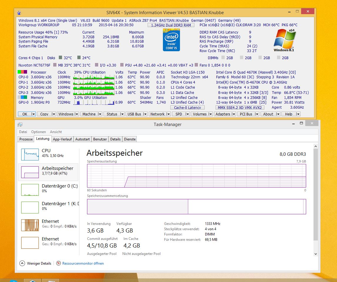

Ich habe einen Screenshot gemacht, während ich meinen Rechner "auslaste". Das heisst:
1. Videospiel (in diesem Fall ist es HotS)
2. Youtube Video
3. Twitch Stream
Also ein normaler zocker Abend.
Das sind soviele kleine Prozesse, die bekomme ich nicht auf einen Screenshot :D ich probiers aber mal aus
