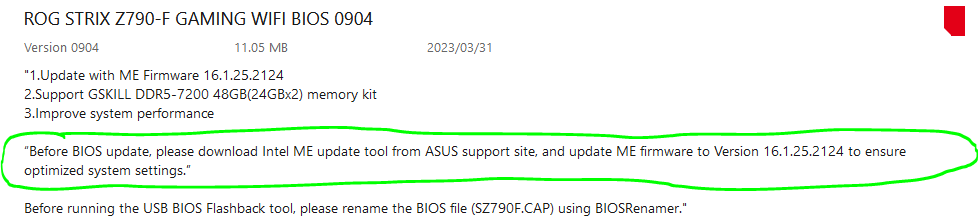

Hast du auch wie empfohlen zuerst das Intel ME Firmware Update gemacht
vor dem BIOS Update (Bild)?

Ja ME Firmware Update war schon drauf. Memtest hatte ich mit dem alten RAM schon gemacht. Hatte aber testweise trotzdem mal einen gelistet RAM bestellt und dort tritt das gleich Problem auf
Es muss ME Firmware 16.1.25.2124 drauf sein.
Ansonsten, das ME Firmware Update machen und BIOS nochmals flashen.

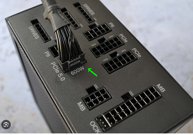

Die RTX 4090 hängt an dem PCIe 5.0 Anschluss am Netzteil?
Ich würde dir hier bei dem System übrigens Windows 11 empfehlen,
aber erst muss es mal stabil laufen.
