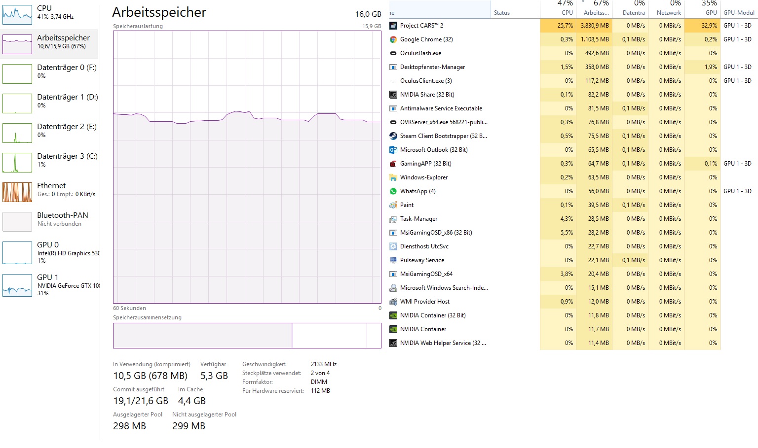

Wie folgt sieht die Leistung im Desktop Modus aus und ich komme auf 130 FPS im Schnitt:

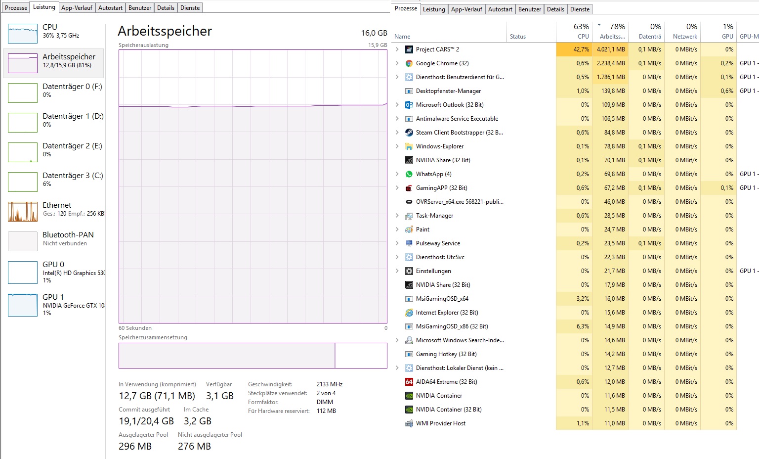

So sieht die Auslastung im VR Modus mit der Oculus aus (ich starte via Steam im Oculus VR Mode):
Also eigentlich alles ok?!

Du hast das Bild mit dem Desktopmodus angeschaut. Im 2. Bild sieht man dass die GTX belastet wird.

Deine GTX fährt nicht auf 100% mit der Brille, im normalen Modus aber schon!
Vielleicht eine Einstellung falsch?

irgendwas stimmt da absolut nicht, 1%VRAM Usage ist nicht normal. deaktiviere mal die igpu.
Mach mal ein Screenshot von den Einstellungen.
edit:
Das Game läuft eindeutig mit der igpu DRAM Usage ist bei 98% und das VRAM ist bei 2%!

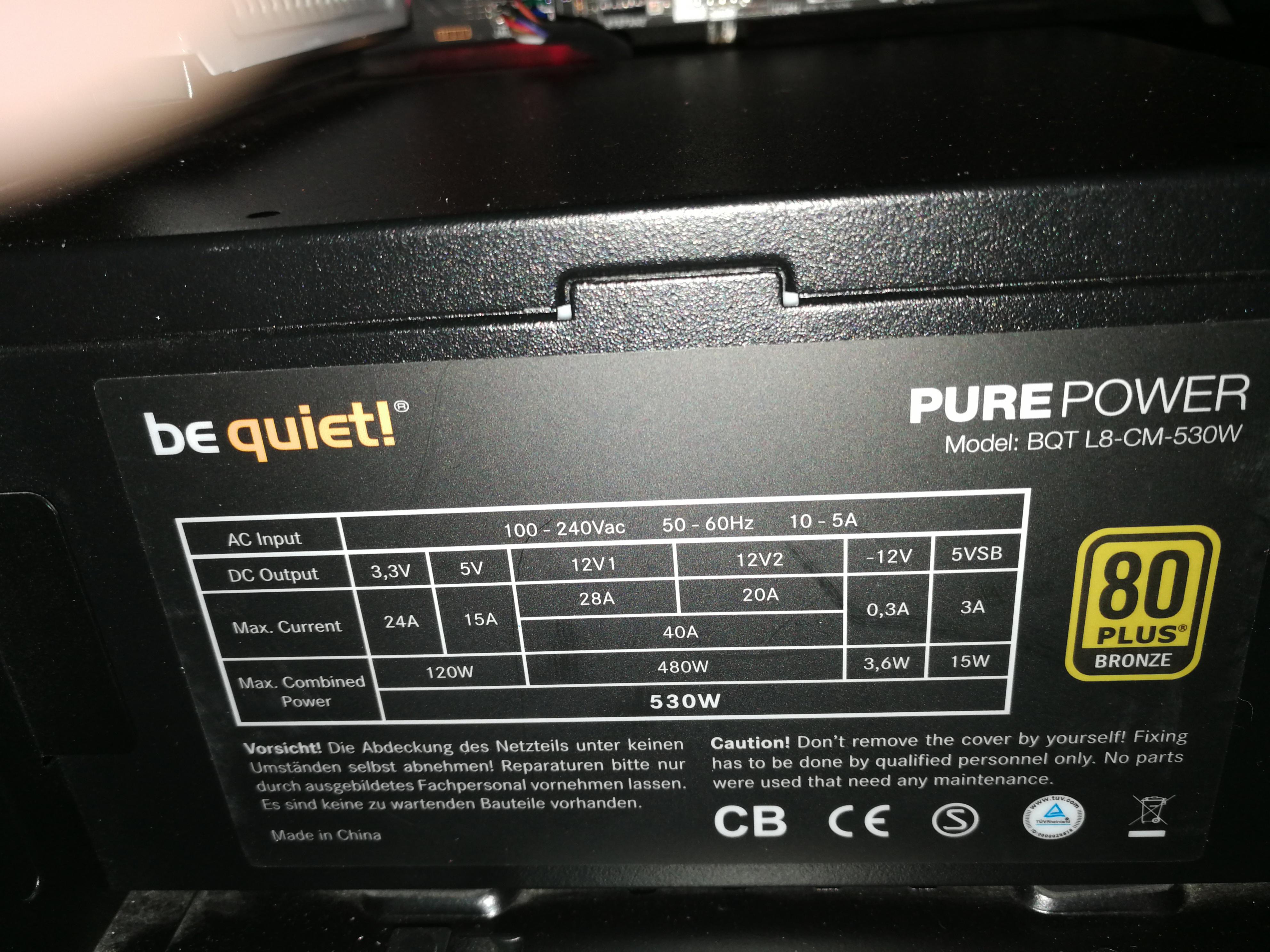

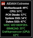

Ist aber schon mächtig warm in deinem Gehäuse! über 50 Grad für eine SSD finde ich schon nicht von schlechten Eltern! Hast du schonmal mit geöffneter Seitenwand probiert?
