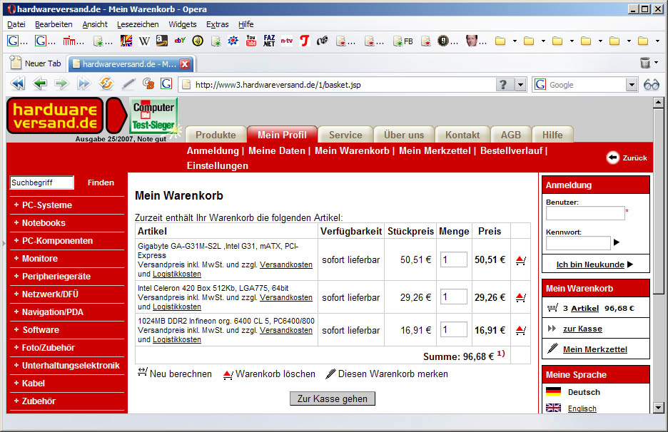

Anbei mal eine mögliche Konfiguration - ein Netzeil mit früh einsetzendem, hohen Wirkungsgrad fehlt noch;
ich dachte da z.B. an ein Seasonic S12II-330.

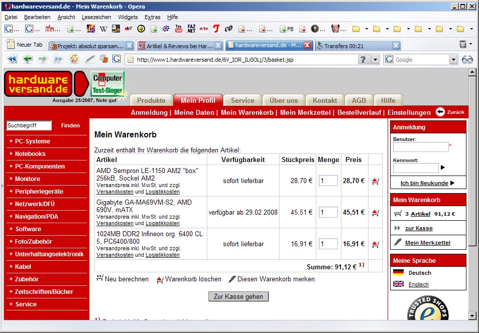

Anbei mal ein Paket mit Sempron, kostet ja genauso viel.
Mist, das pic war nicht dabei .... Mods: bitte zusammenführen.
Ich weiß es leider nicht, hab noch keinen Testbericht zum vorher diskutierten Intel-Board gefunden. Da es aber für ein Intel-Board sehr billig ist, werden wahrscheinlich auch Elektrolytkondensatoren verwendet. Zum Stromverbrauch bei Intel hab ich nur hier was. Bei AMD kommt ja so langsam der 7er-Chipsatz in 65nm und CB spekuliert anhand früherer Chipsätze auf einen Stromverbrauch von 20W, was ein Hauch weniger als bei Intel wäre, wenn man da den Speichercontroller hinzurechnet. Der Stromverbrauch des 6er scheint ja noch ein Stück drunter zu liegen.
Kurz zusammengefasst, sagen die Links:
Intel G31: NB & SB ligen bei knapp 20 Watt
AMD690G & SB600 liegen wahrscheinlich auch bei etwa 20 Watt
Demnach ein Gleichstand. Die CPUs liegen ebenfalls sehr nahe bei einander.
Das Mainboard mit AMD Chipsatz ist 5 EUR günstiger, als ein vergleichbares mit G31.
Das Seasonic S12II-330 kostet 43 EUR. Gesamtpreis ohne Gehäuse und Platten liegt derzeit bei 140 EUR.
