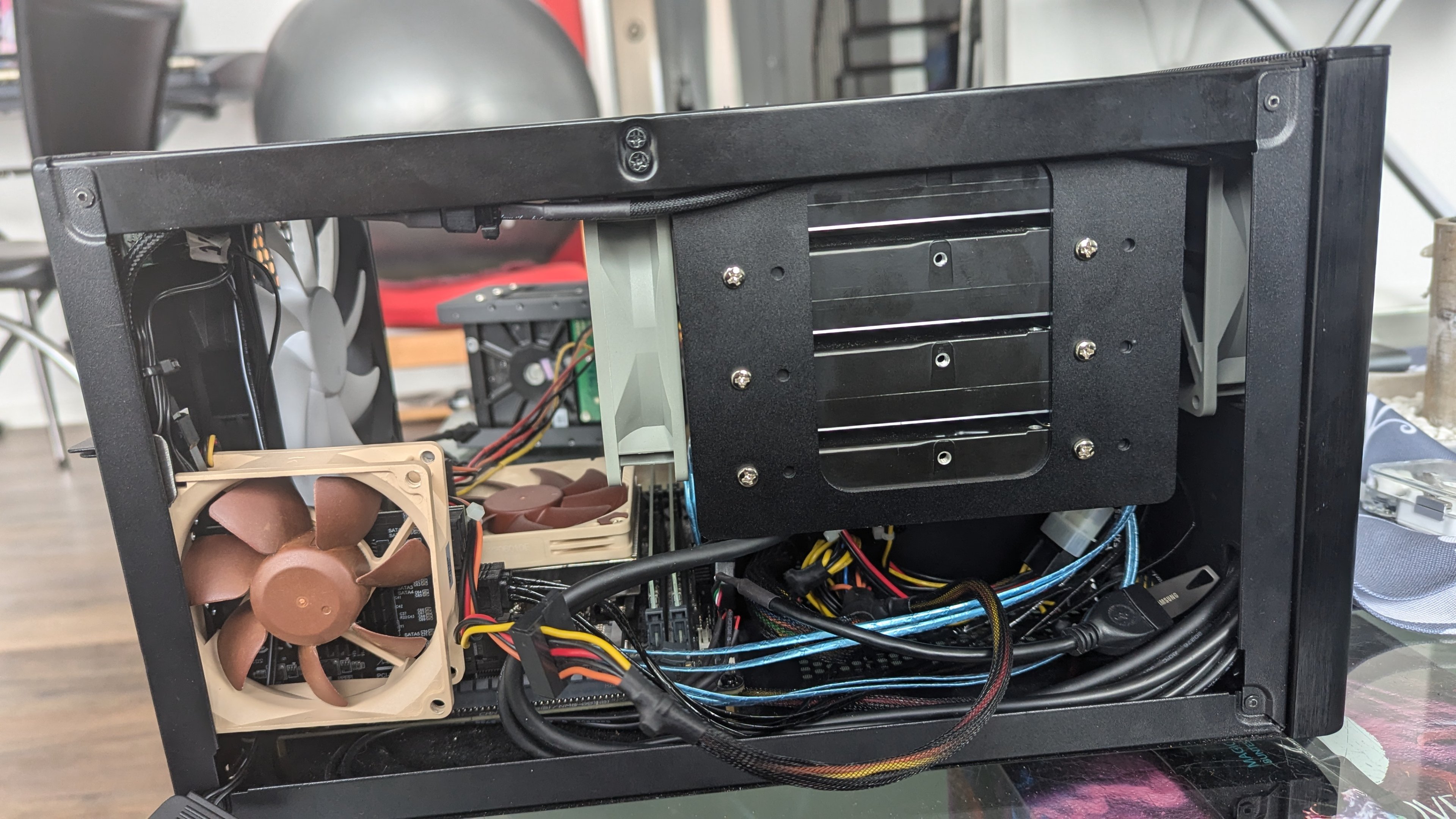

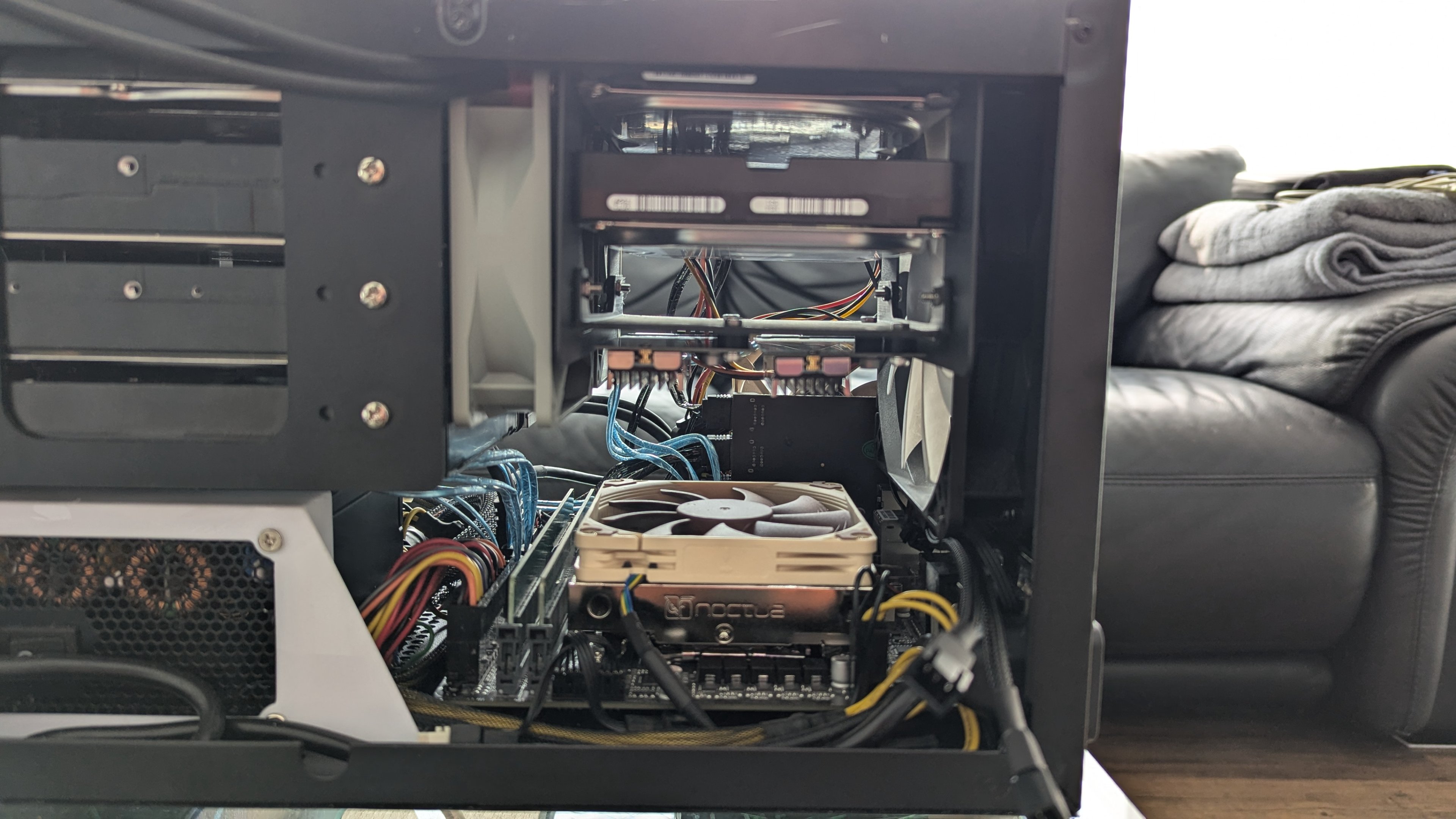

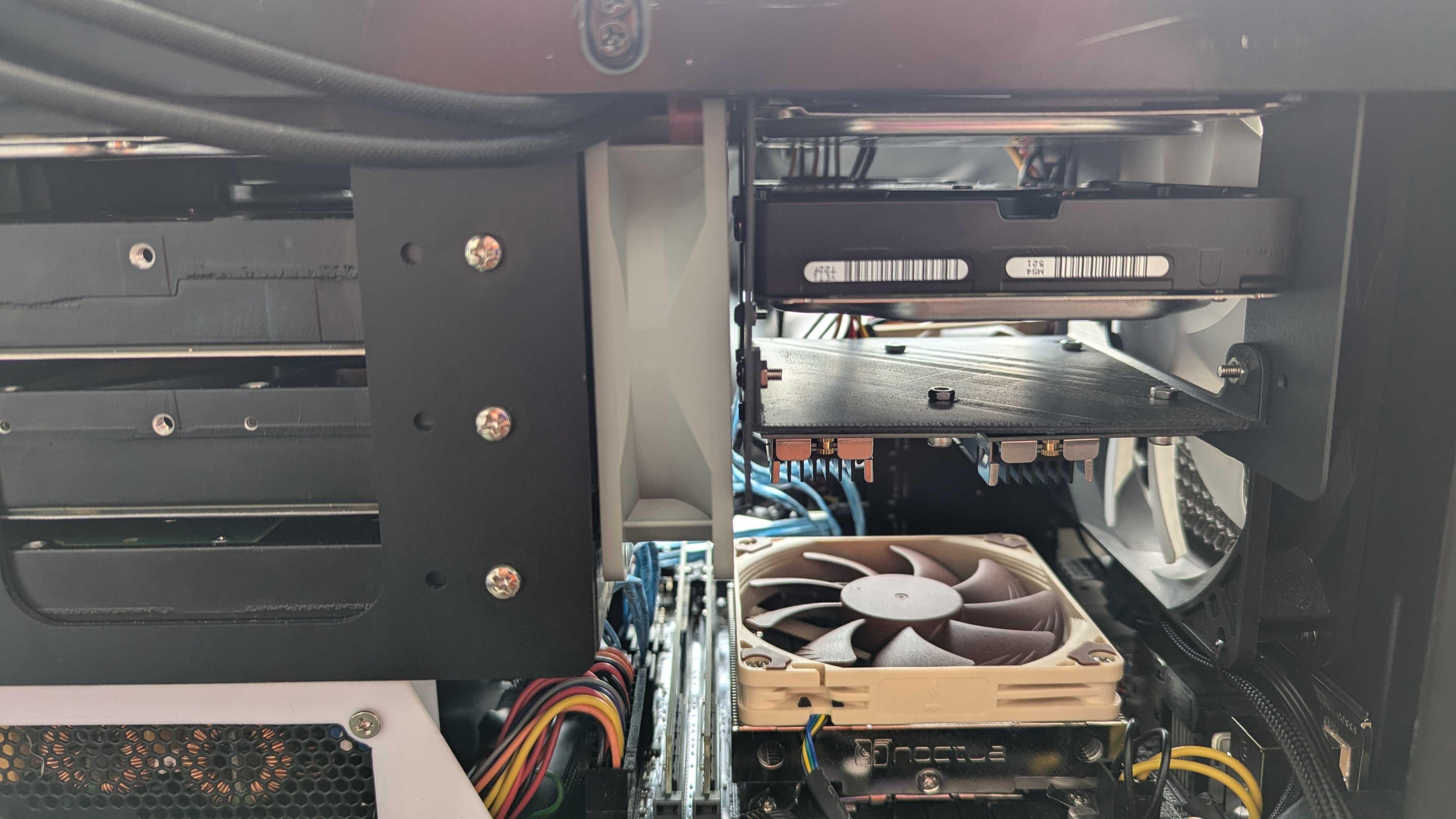

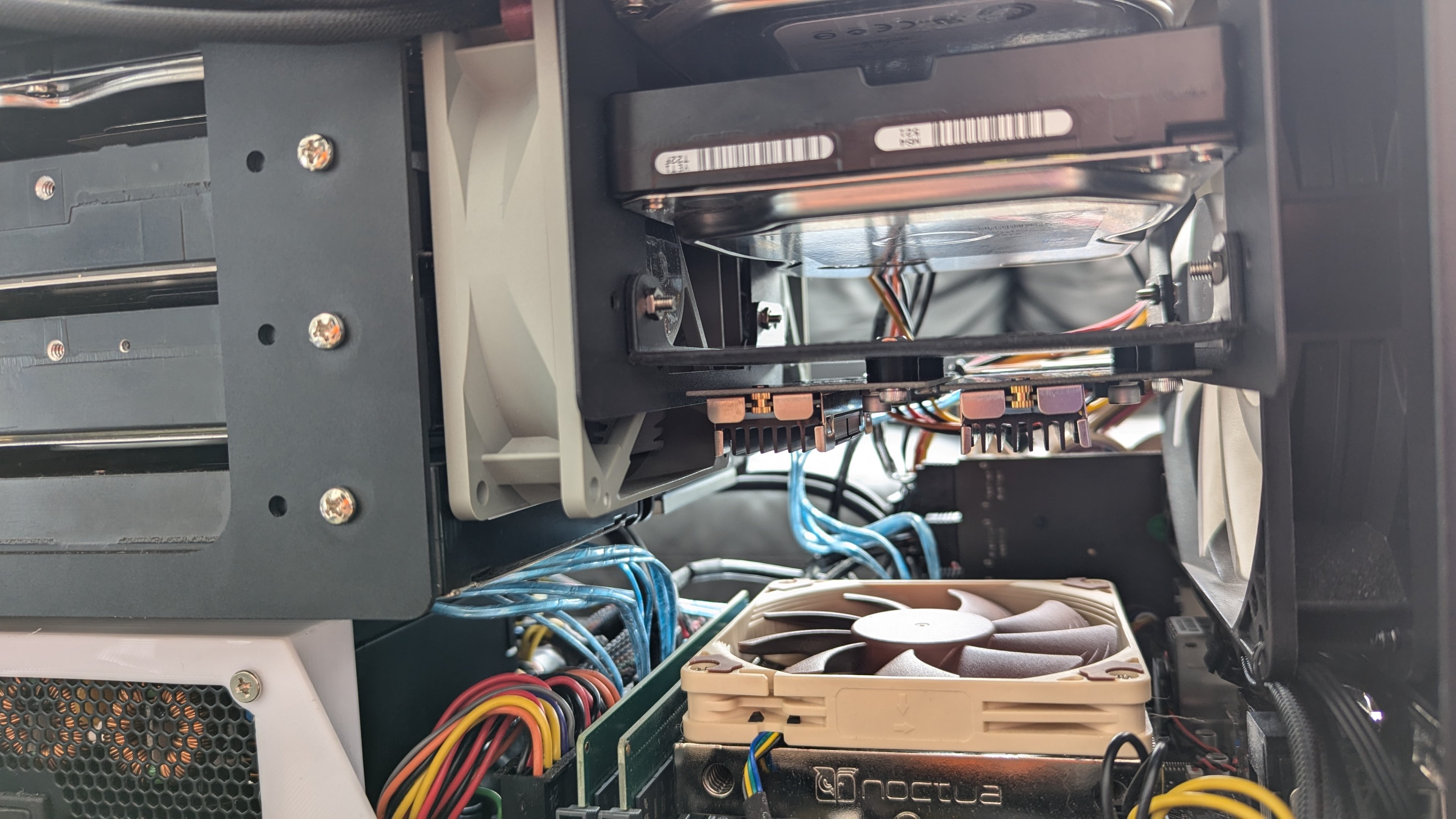

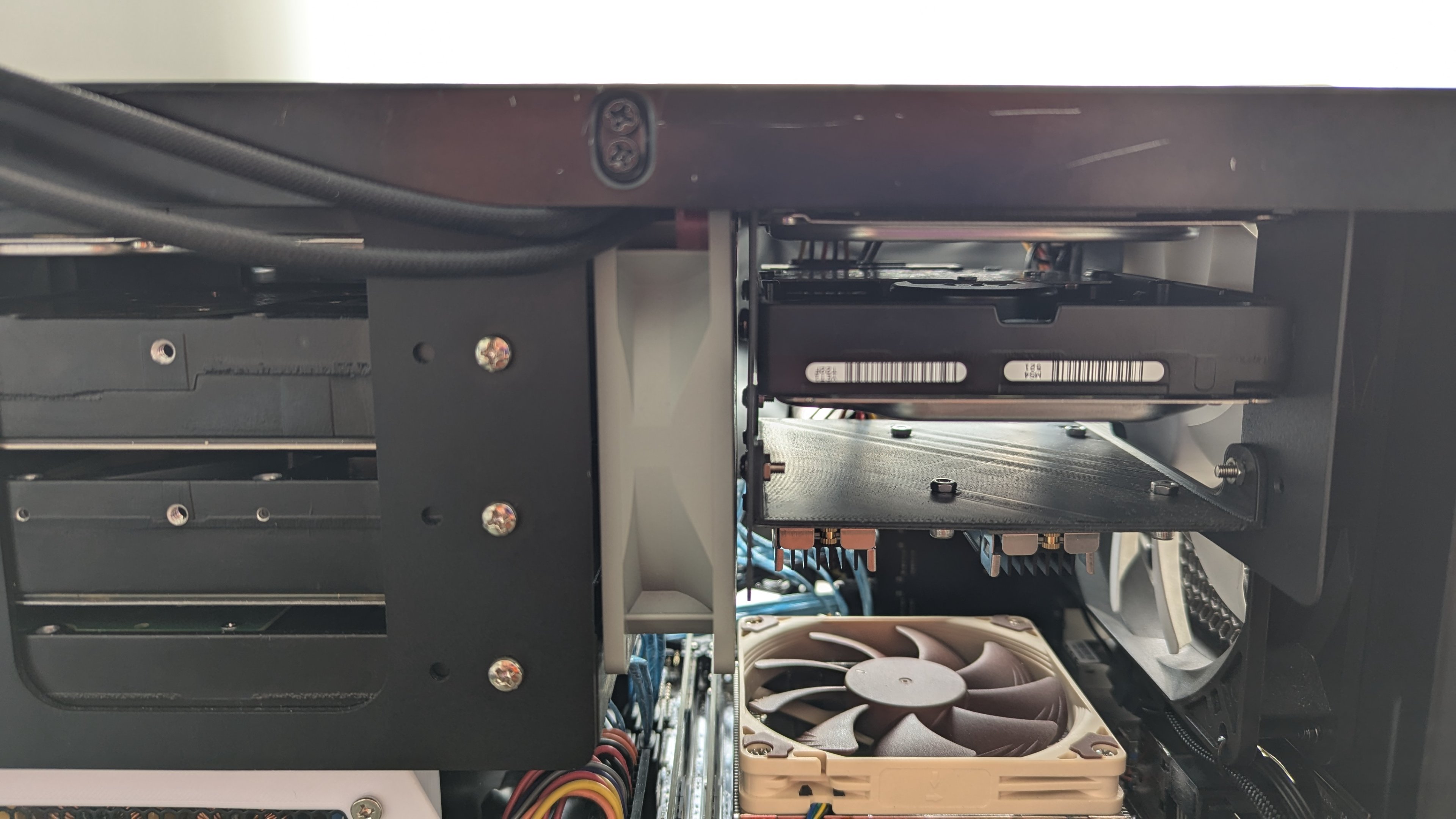

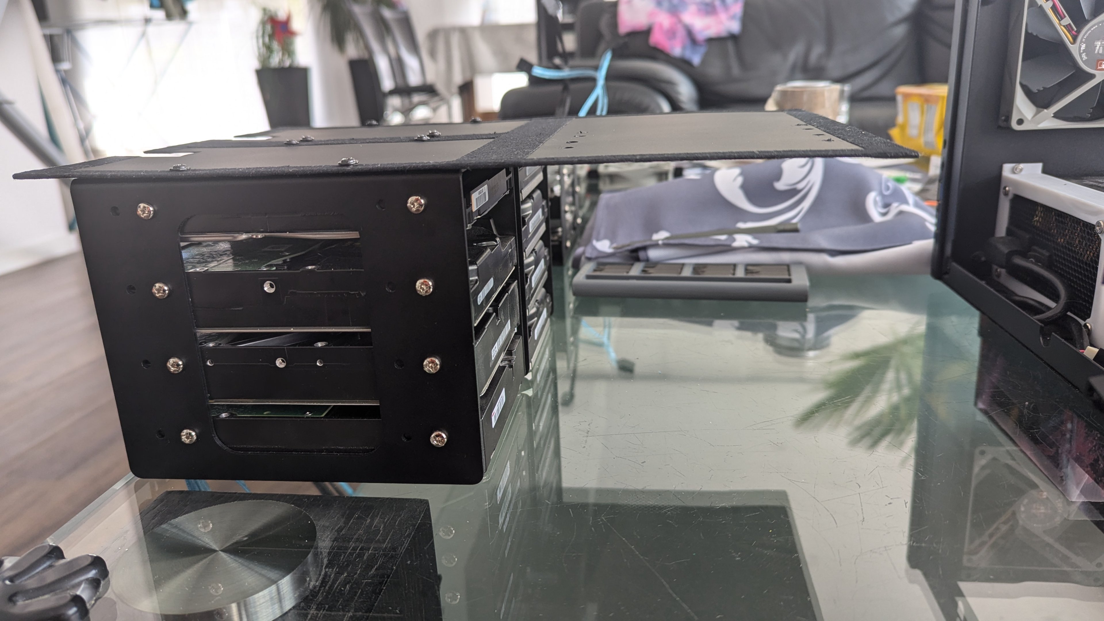

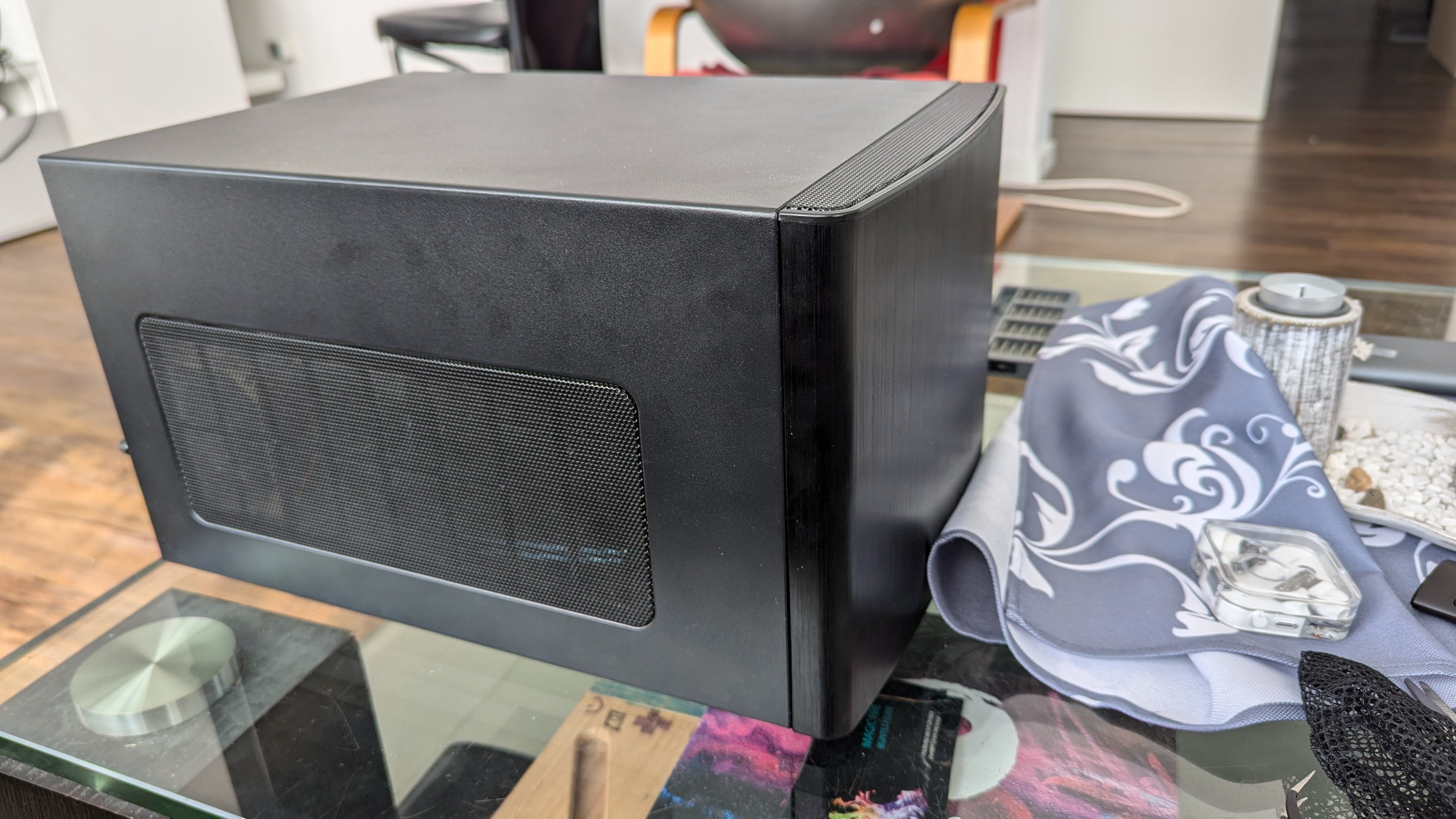

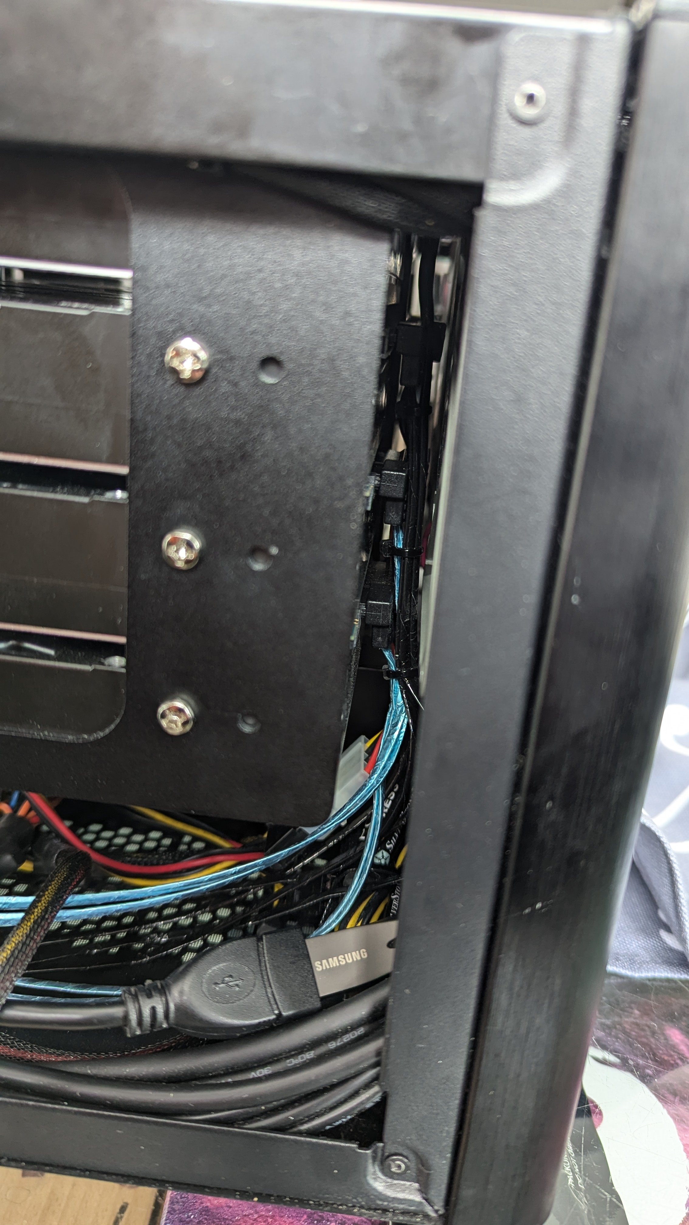

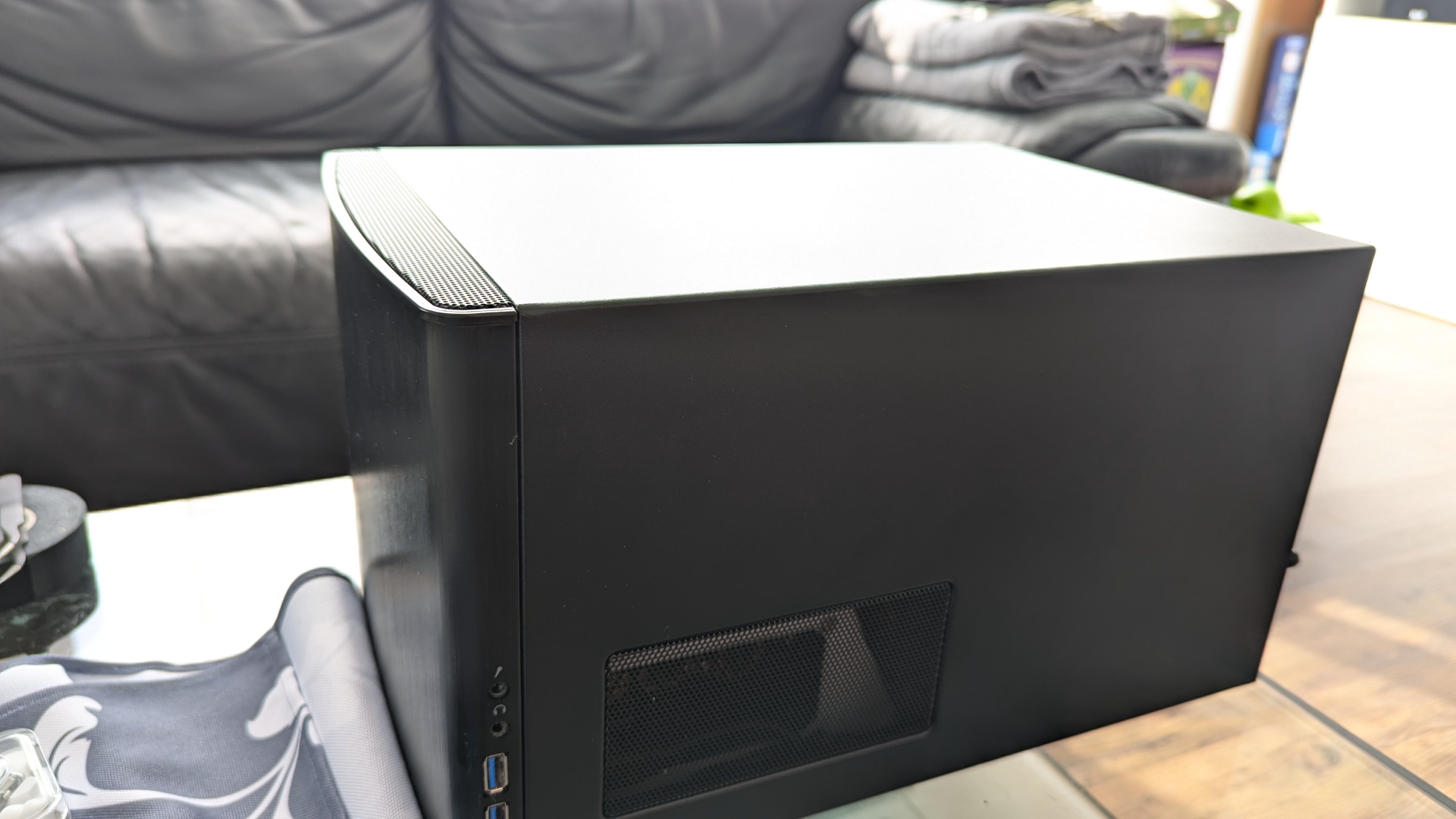

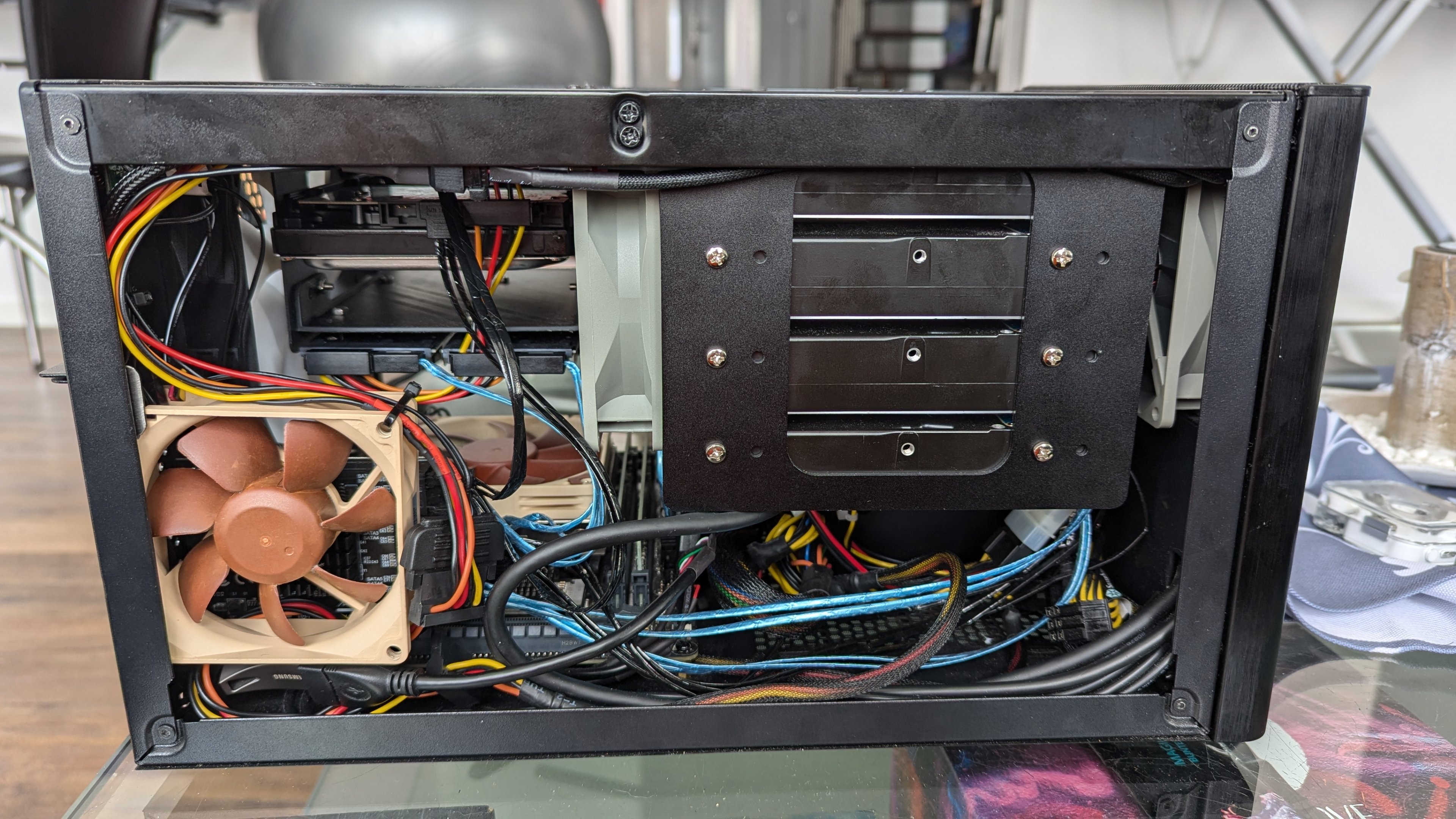

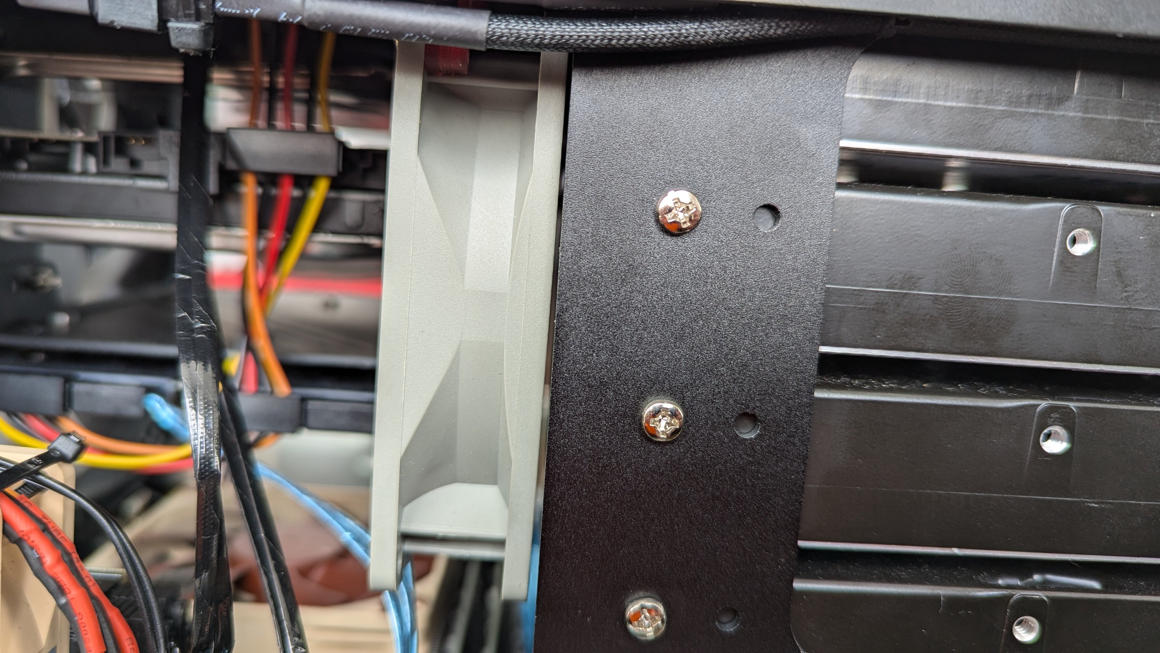

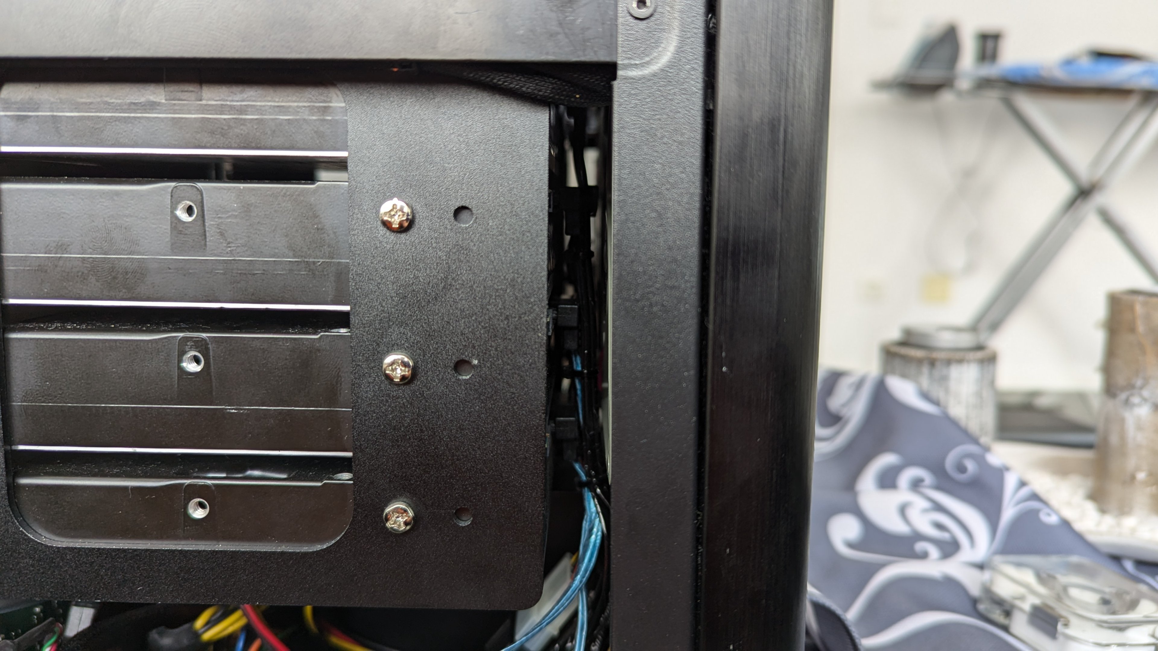

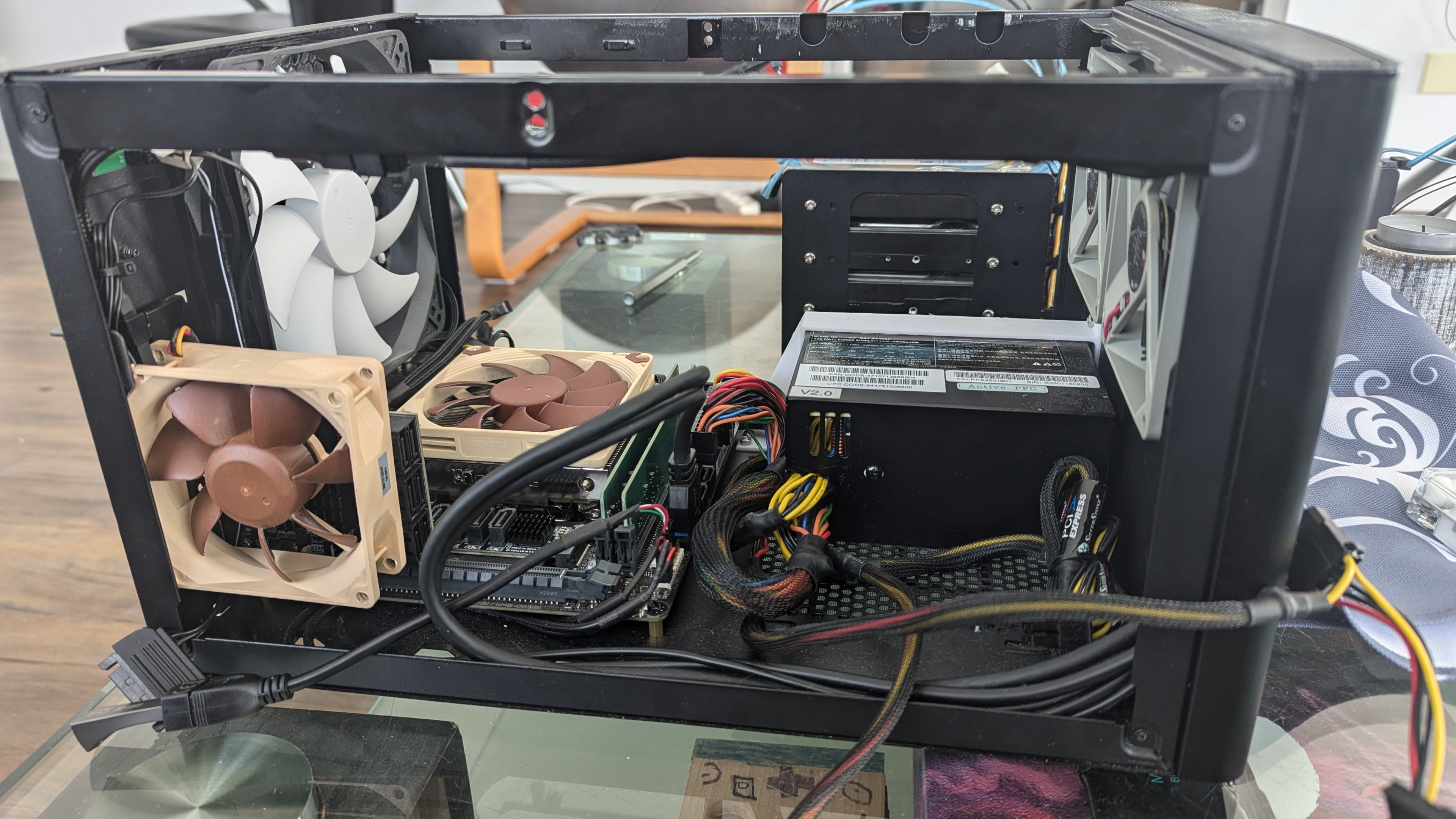

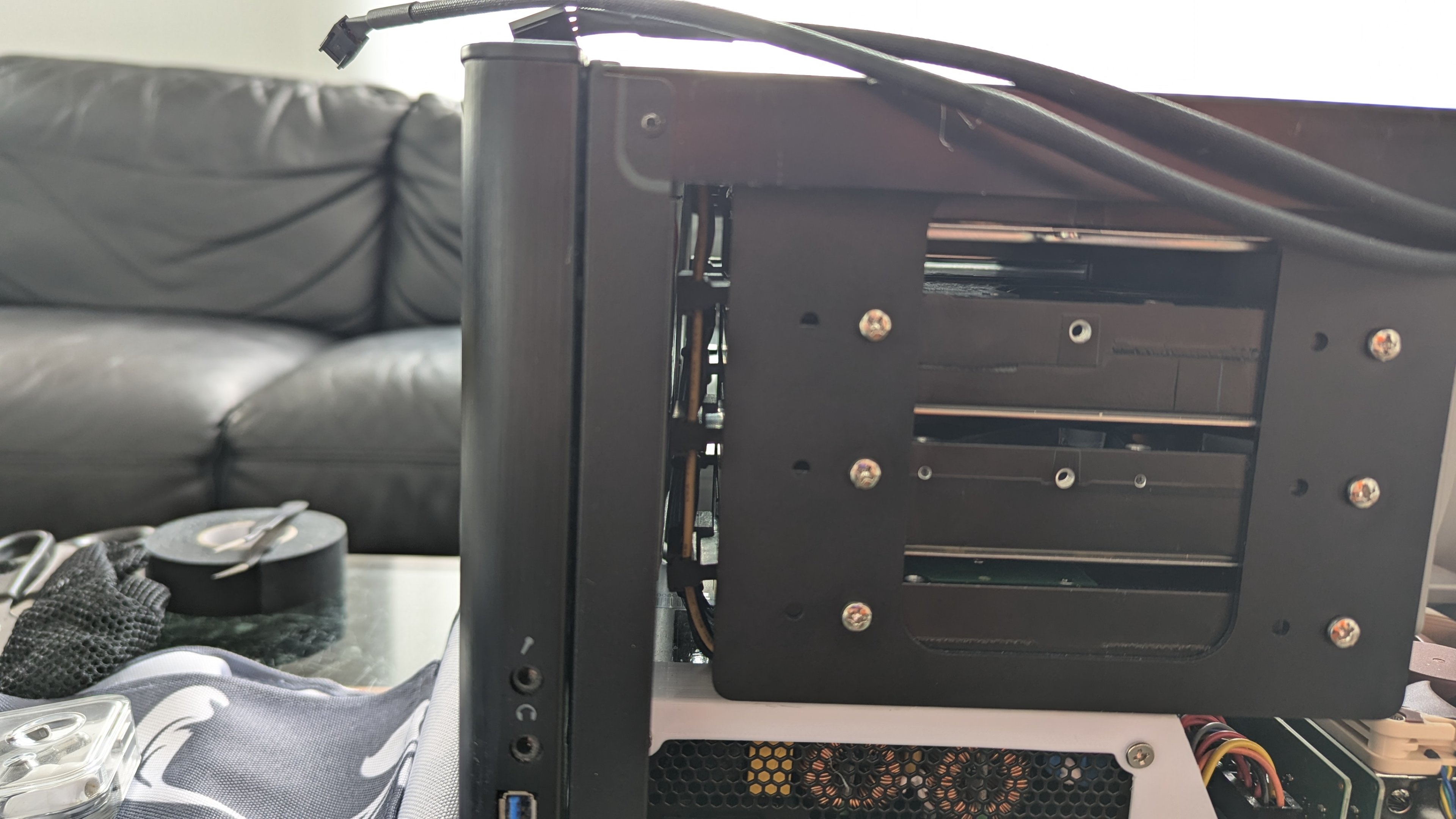

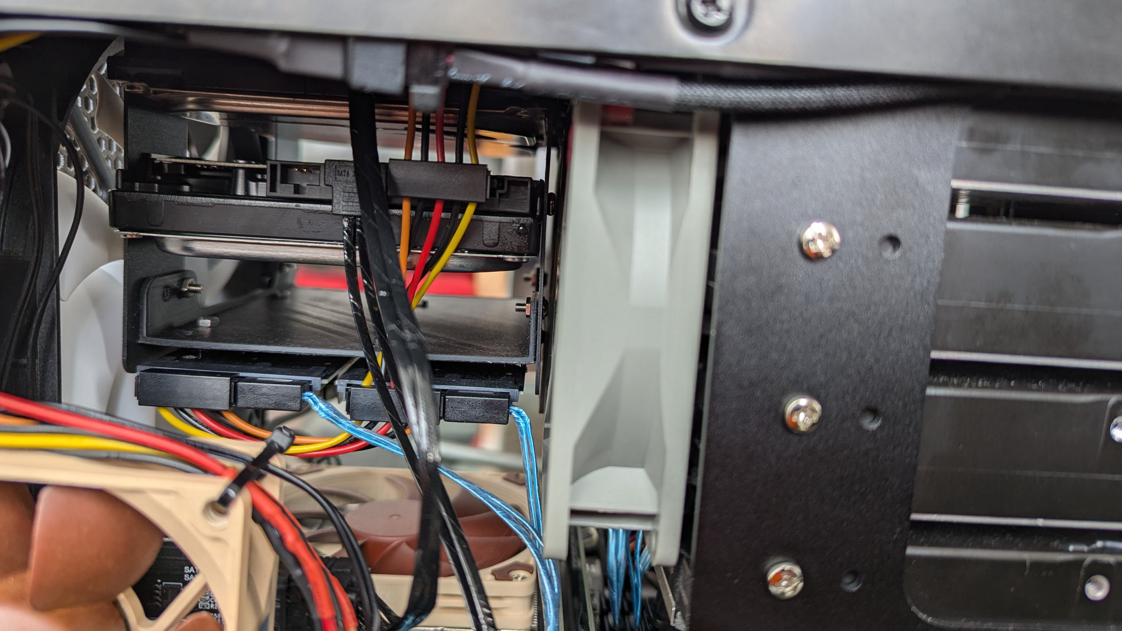

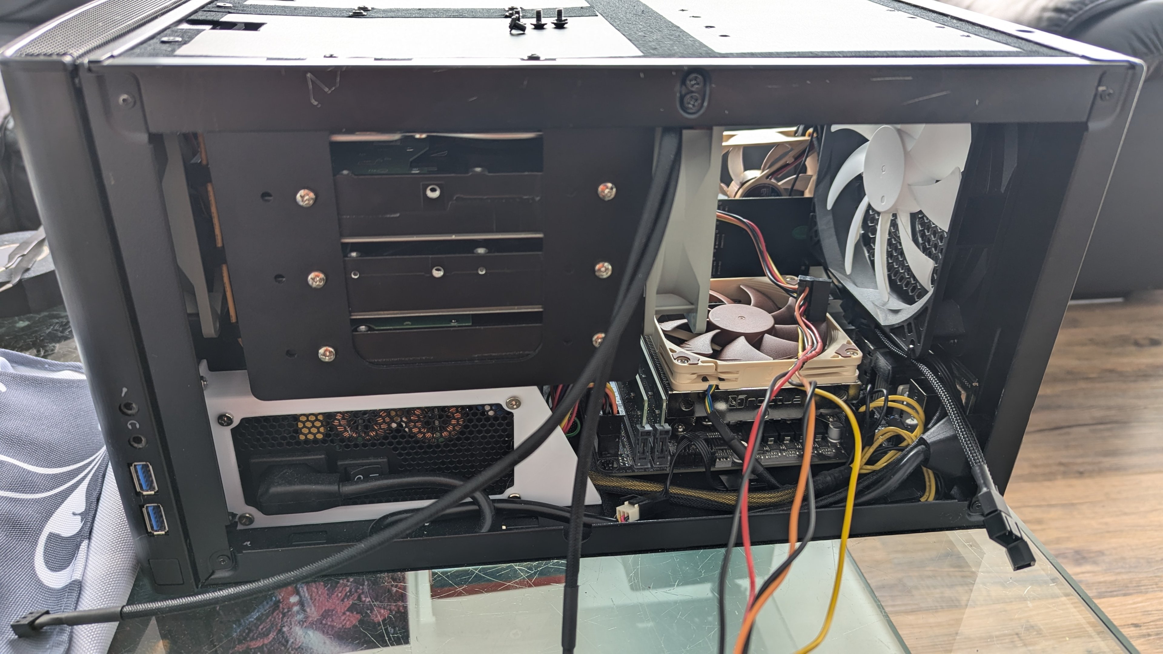

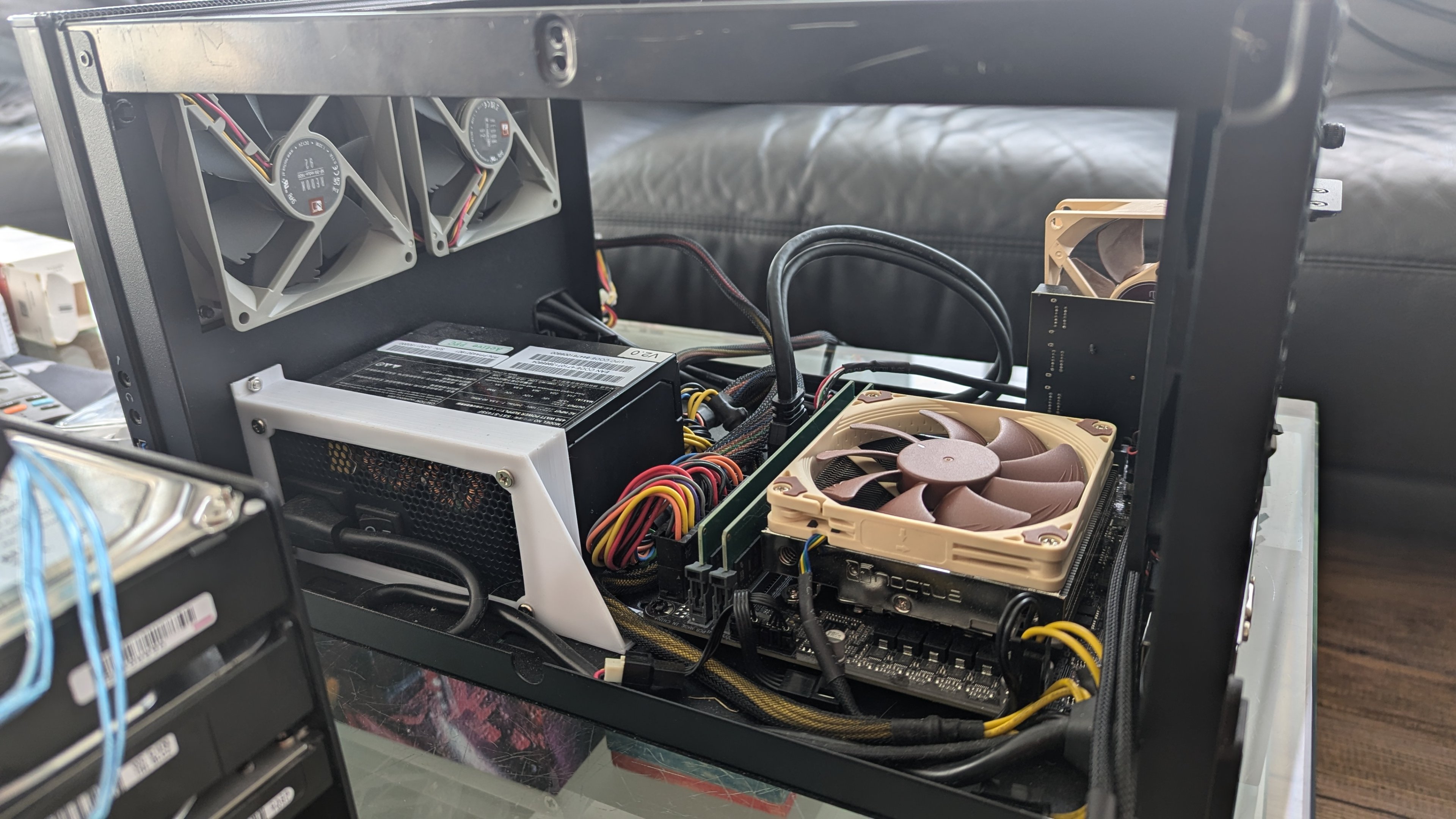

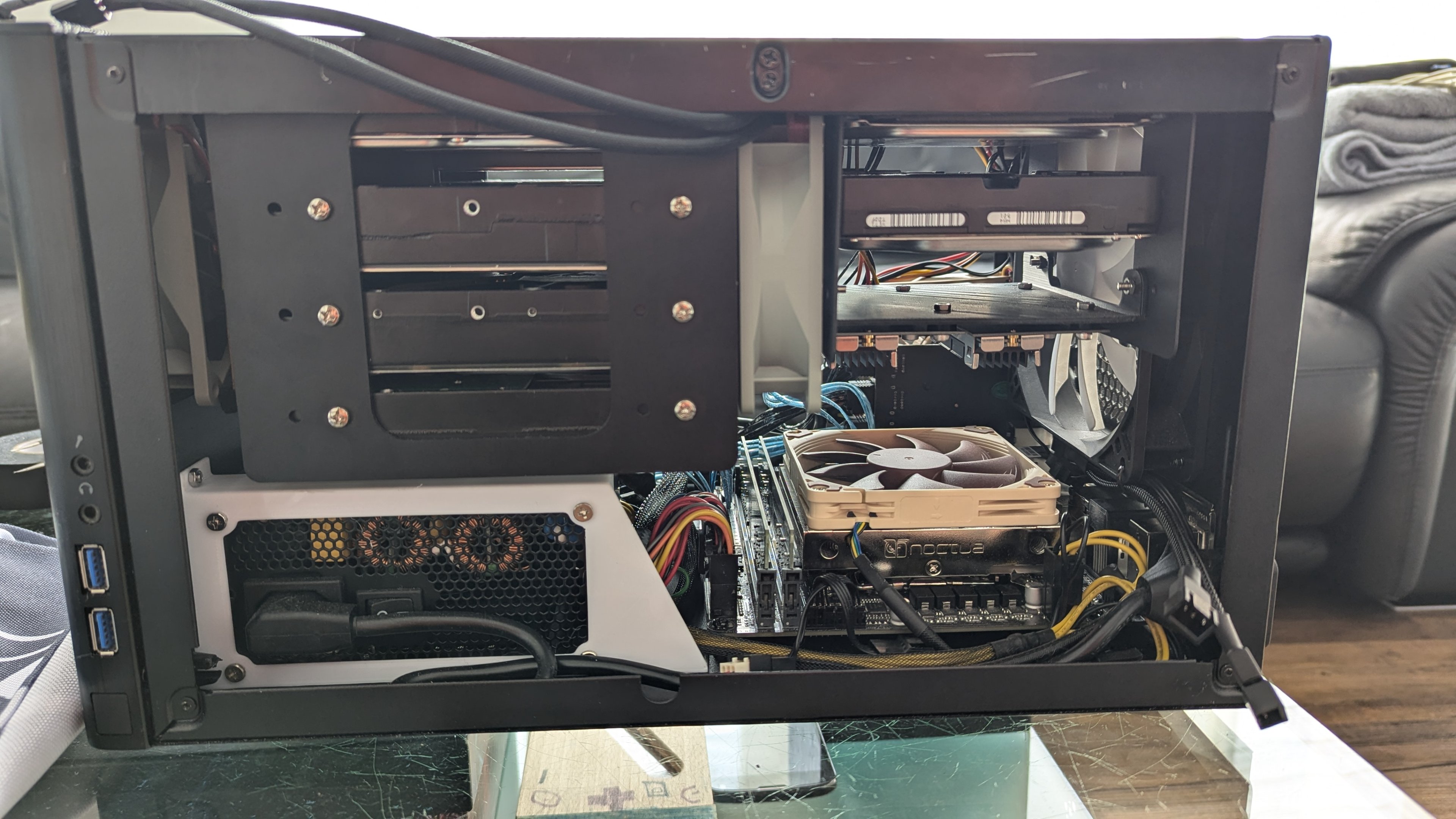

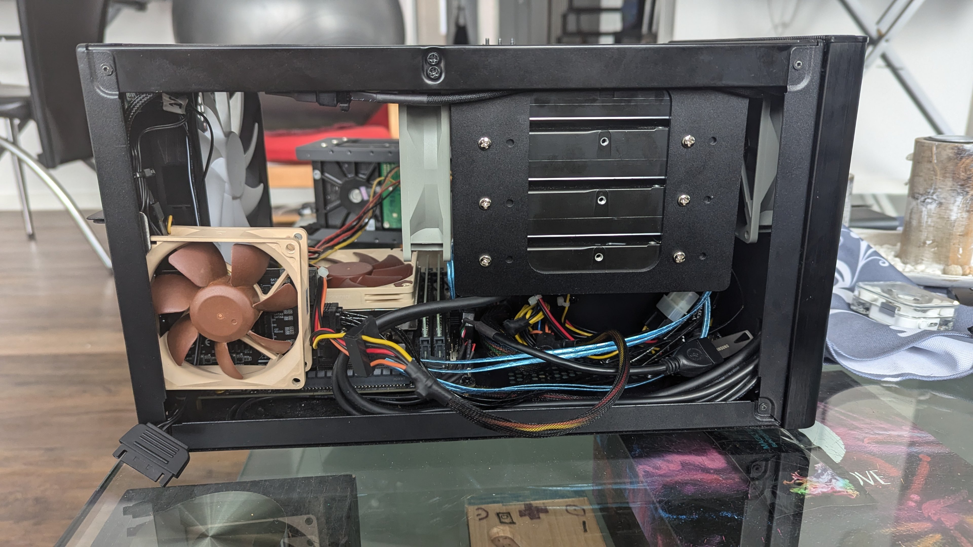

Ich möchte mein Mod für das Node 304 vorstellen.
Das Node 304 ist standartmäßig für 6x 3,5" Festplatten ausgelegt.
Online habe ich gesehen, dass einer 8x 3,5" Festplatten in den Node 304 verbaut hat.

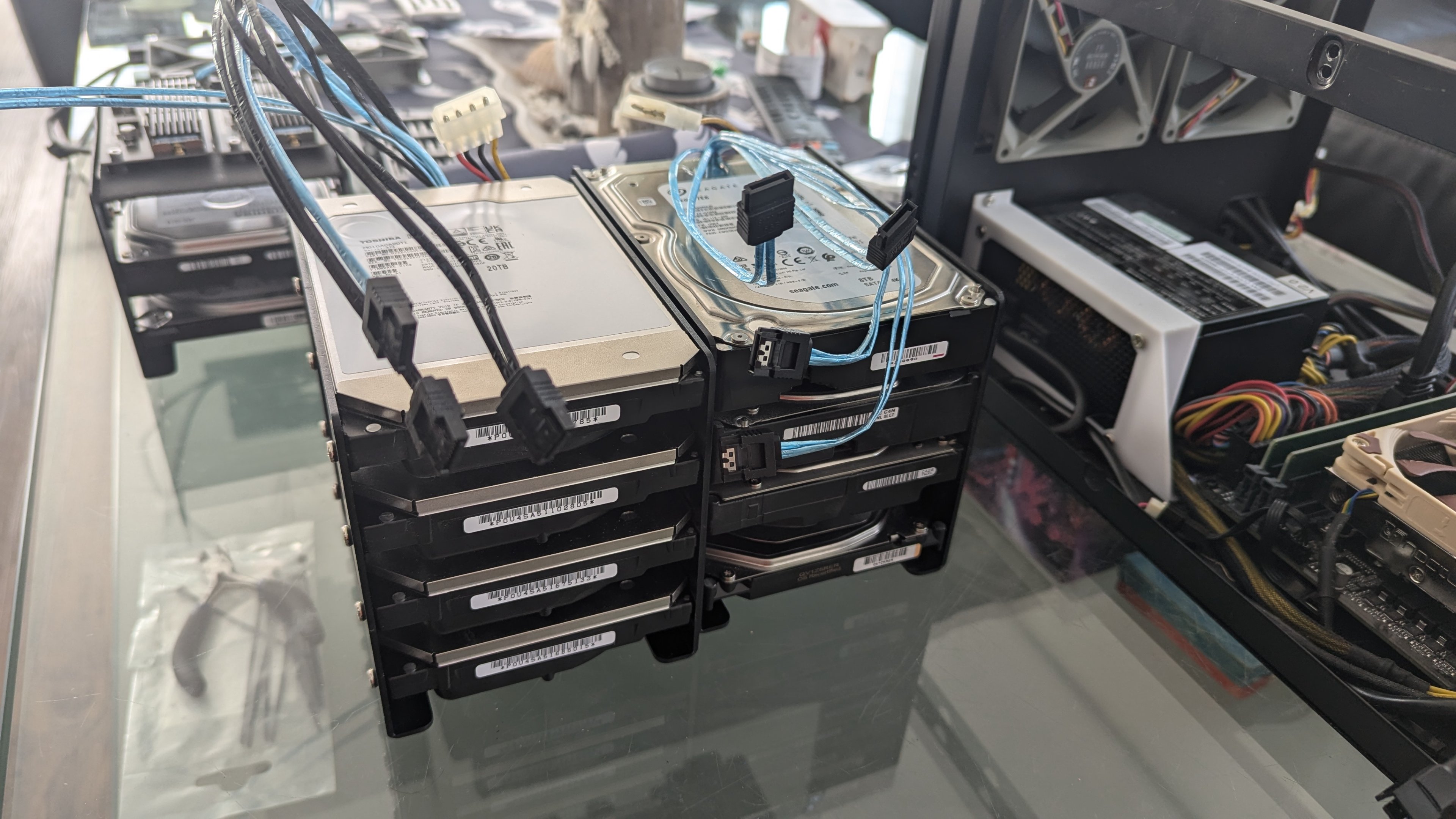

Naja, dachte ich mir, da geht noch was, und habe derzeit bei mir 10x 3,5" Festplatten
verbaut. Maximal gehen aber 12x rein.

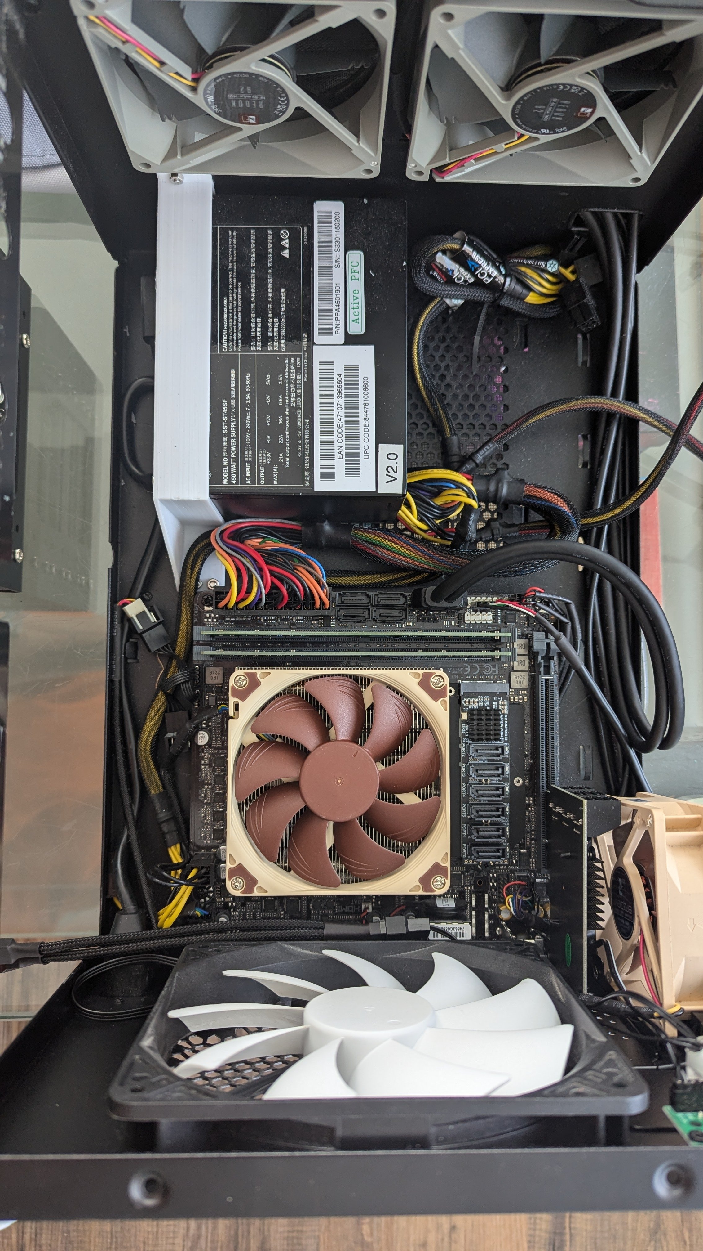

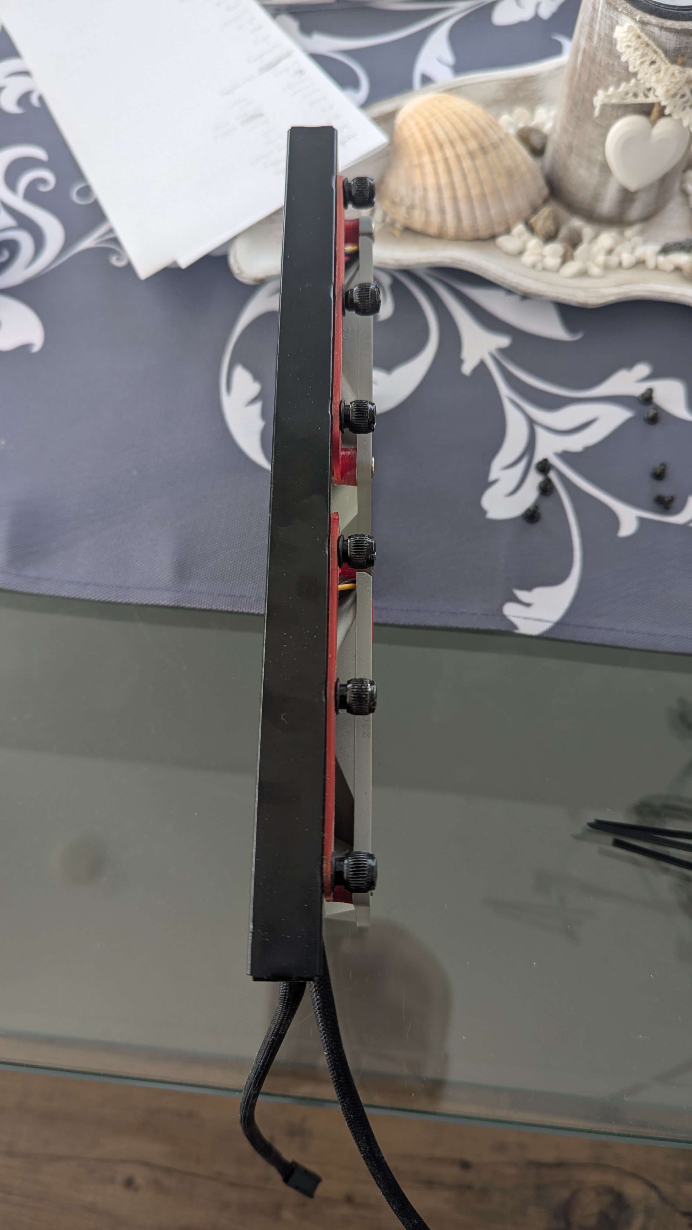

Das Netzteil musste ein SFX werden. Den Halter dafür habe ich mit einem 3D-Drucker gedruckt.

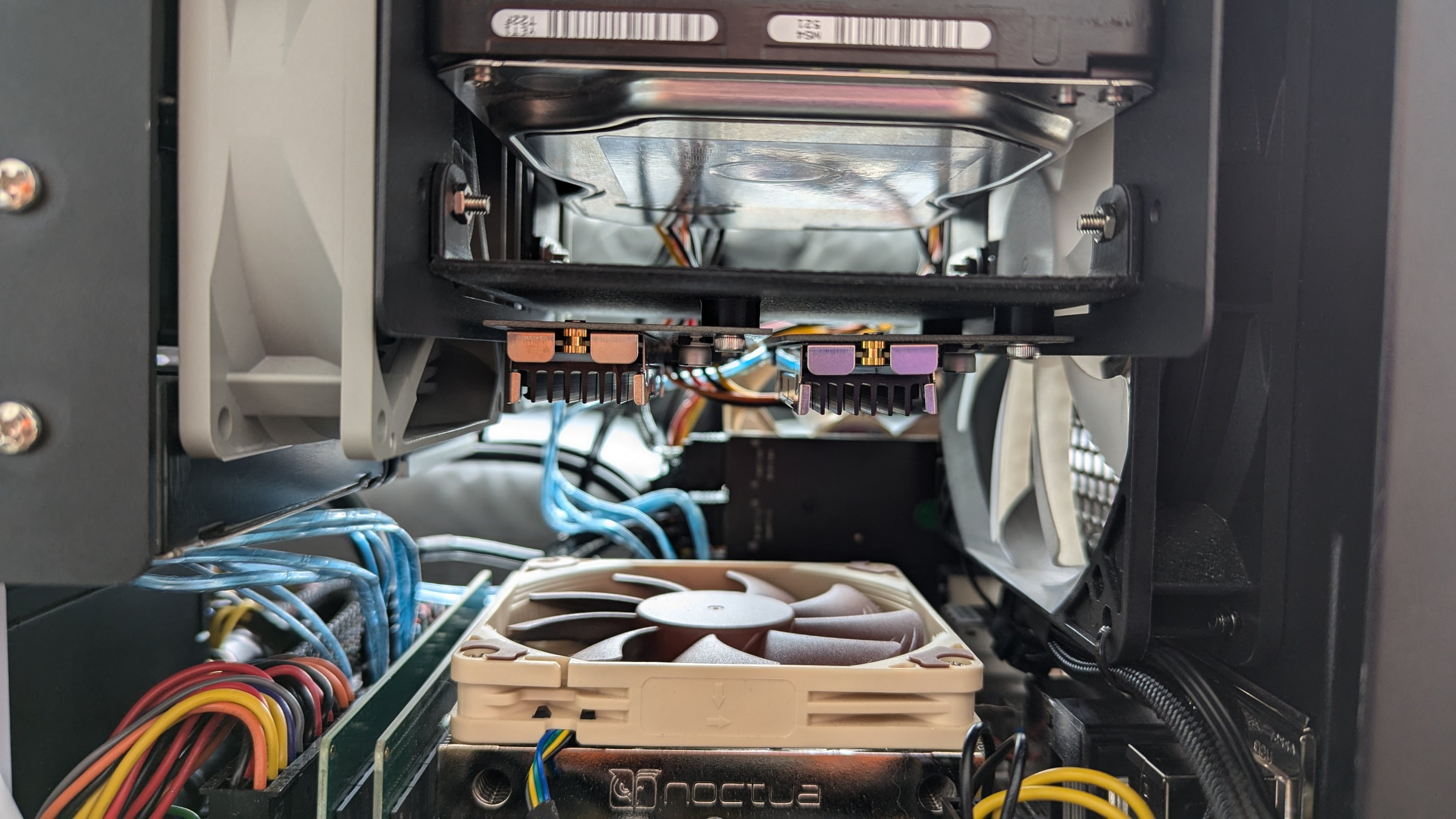

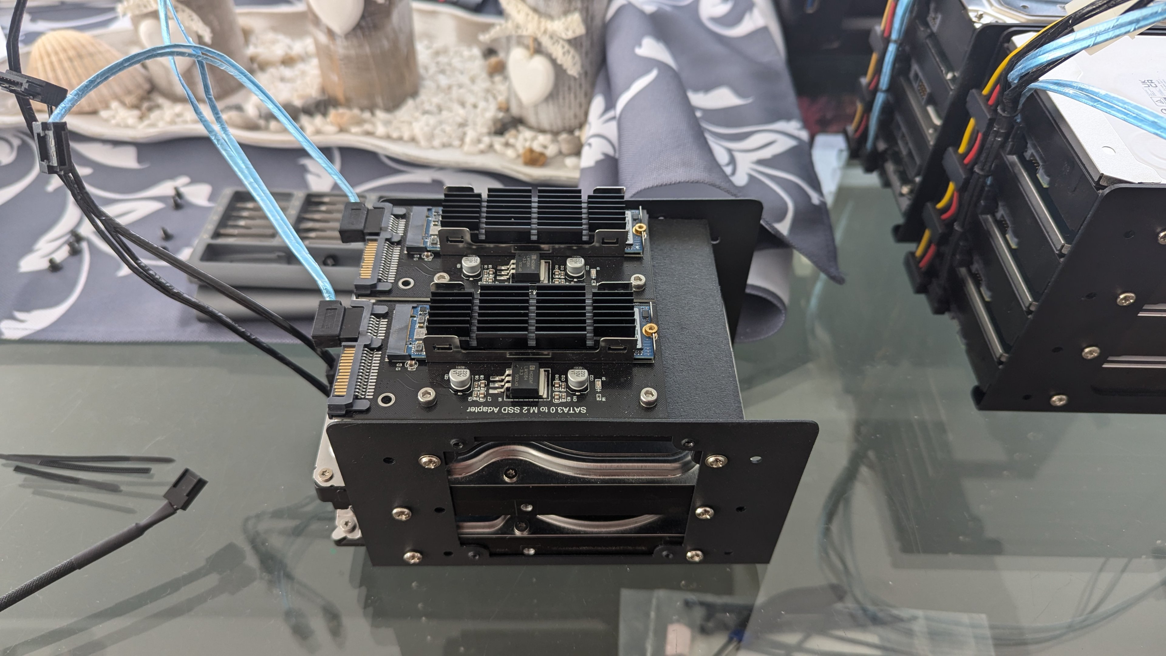

Da mein Mainboard nur 4x SATA Steckplätze hatte, musste ich mit Adaptern arbeiten.
Einer Steckt in den PCIe und einer in den M.2 Steckplatz.
Der in den PCIe wird aktiv gekühlt. An den M.2 sind 2x M.2 SSDs angeschlossen.
Ich betreibe ein Unraid System, die SSDs dienen als Cache.

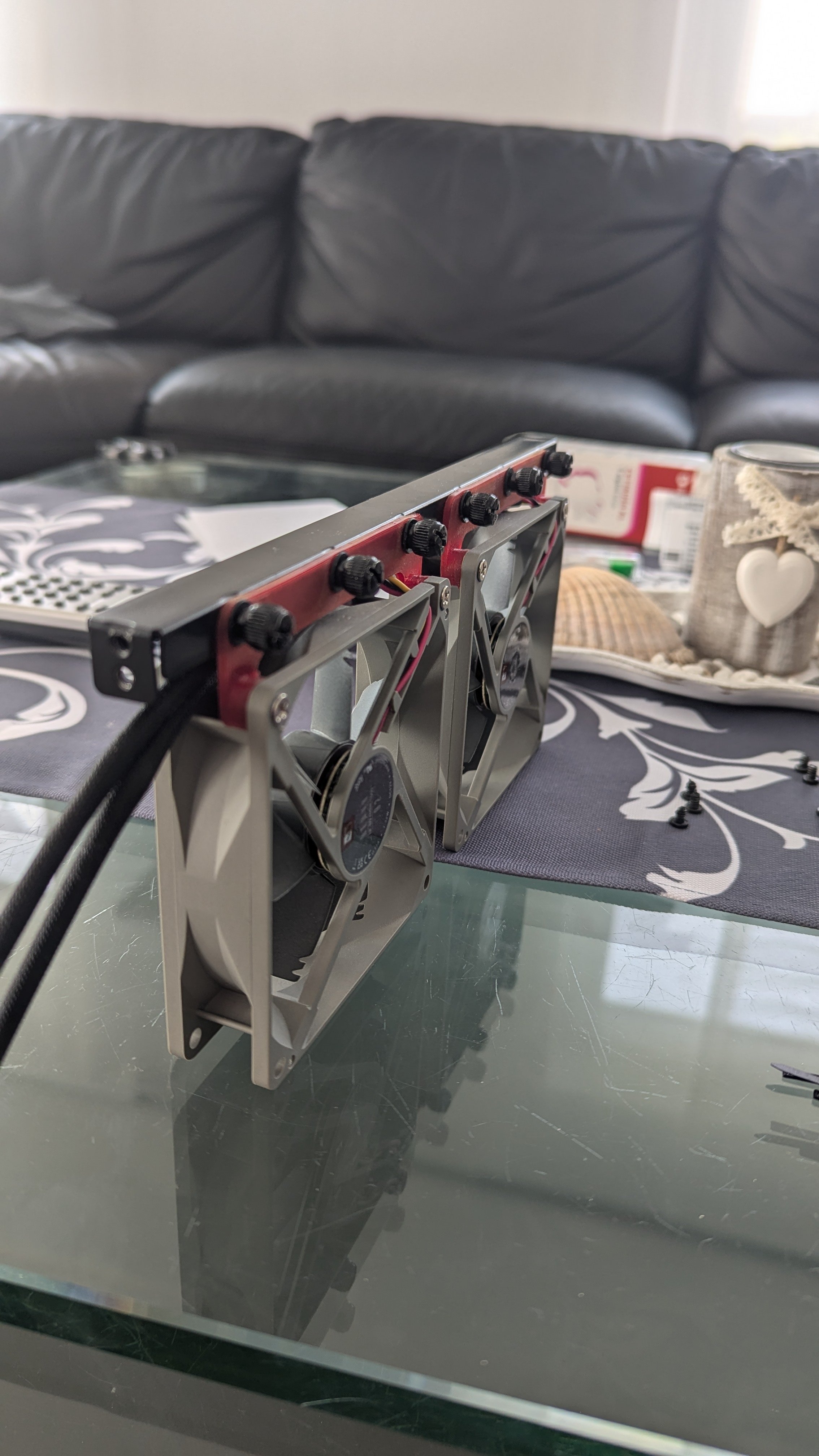

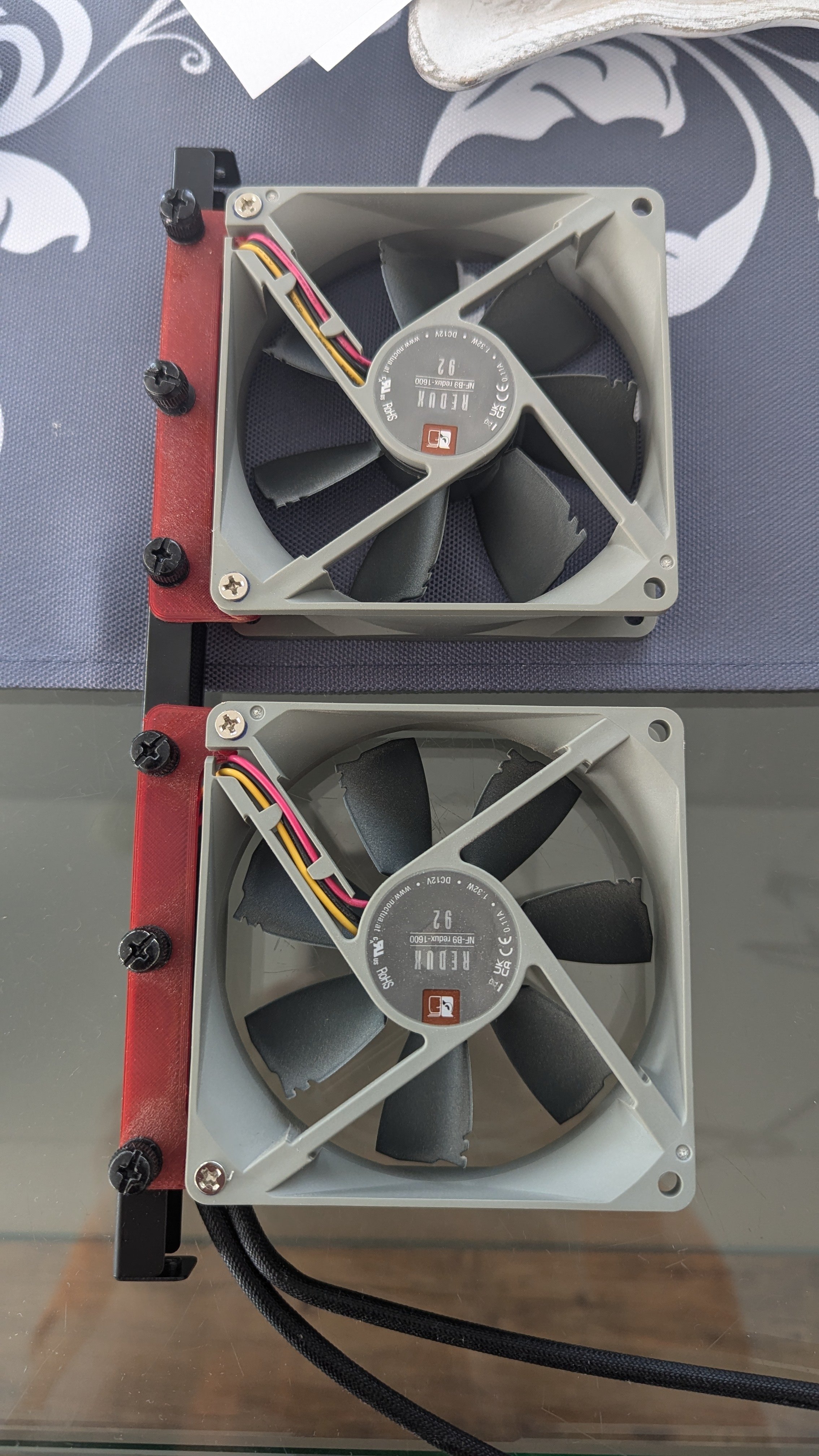

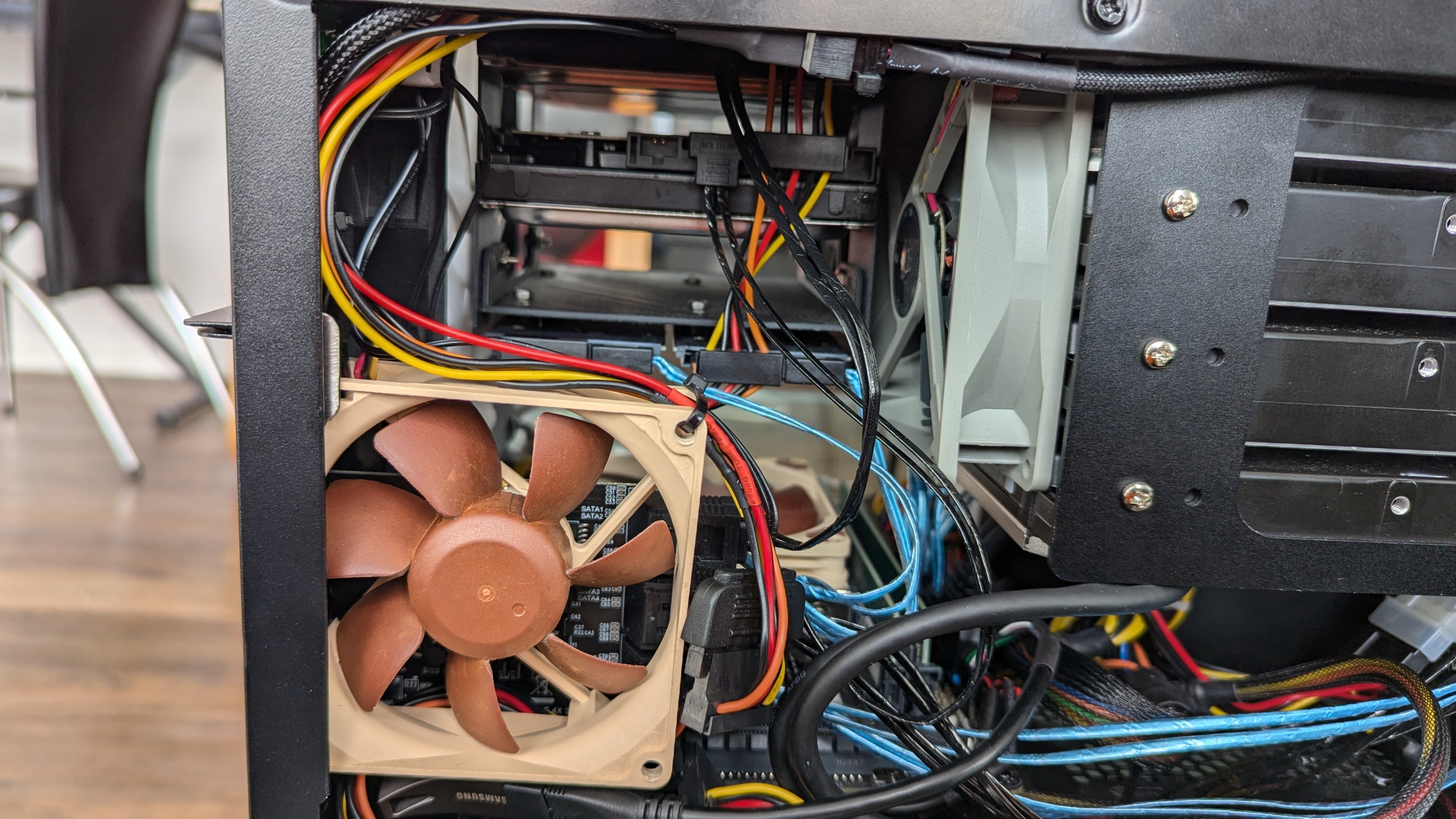

Zusätzlich sind 2x weitere Lüfter intern verbaut um die Festplatten kühl zu halten.
Die Halter dafür kommen ebenfalls aus dem 3D-Drucker.
Bei maximaler Auslastung aller Festplatten steigt die Temperatur bis 42°C an.
Dieses Szenario tritt aber fast nie ein. Die beiden SSDs werden auch mal wärmer.
Vielleicht muss ich mal den letzten Lüfter mal tauschen, damit mehr Durchsatz kommt.
Ist noch Standartlüfter verbaut.
Sind die Lüfter laut? Ganz klares JA. Mich stört es nicht, da der Server im Abstellraum steht.
Machen wir uns nichts vor der Einbau ist eine Qual und ist Zeitaufwendig. Aber egal.
Ich lasse mal einfach die Bilder für sich sprechen.

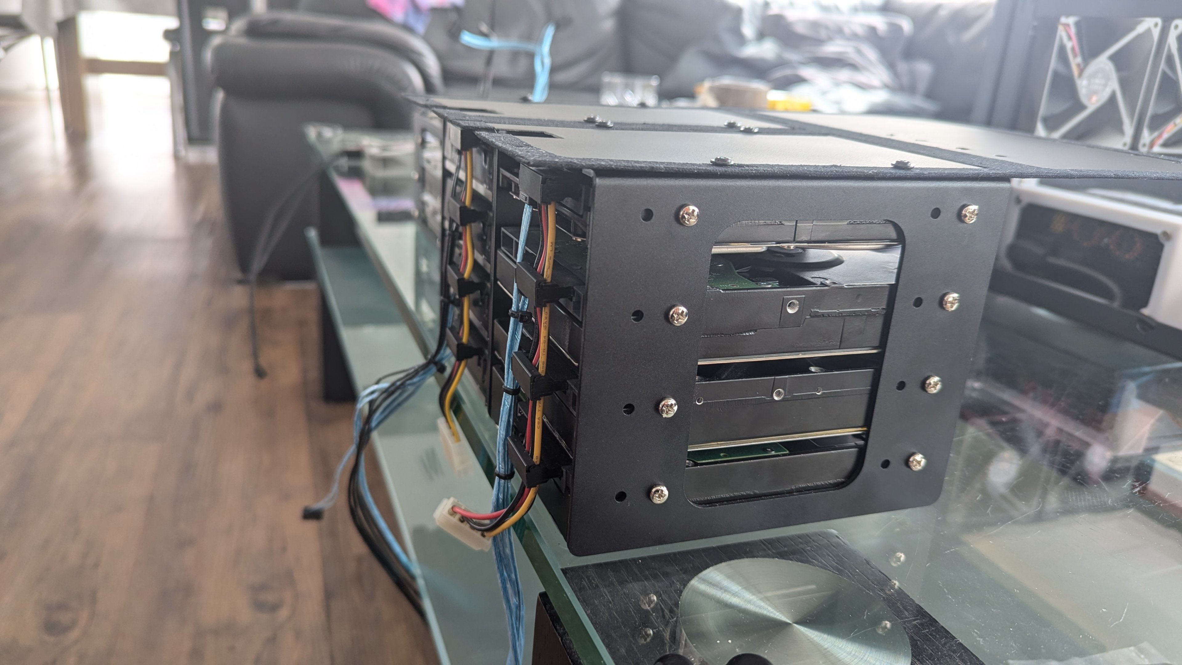

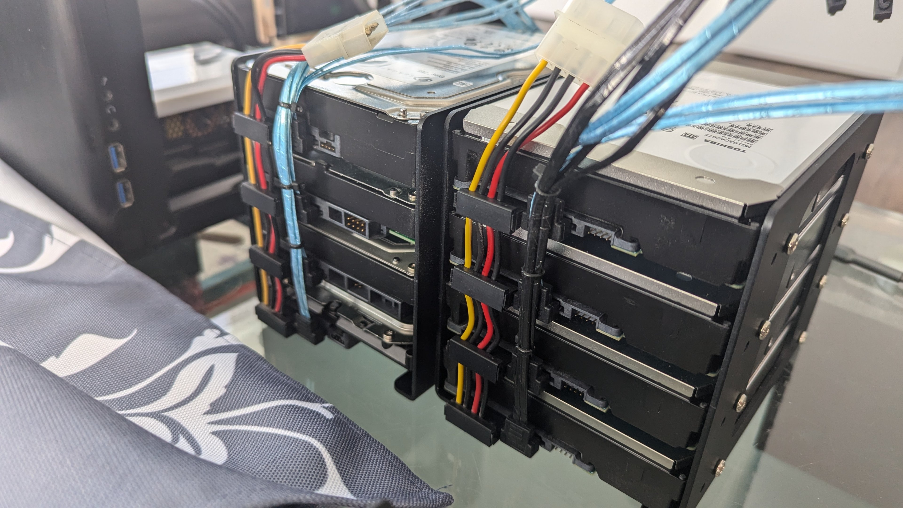

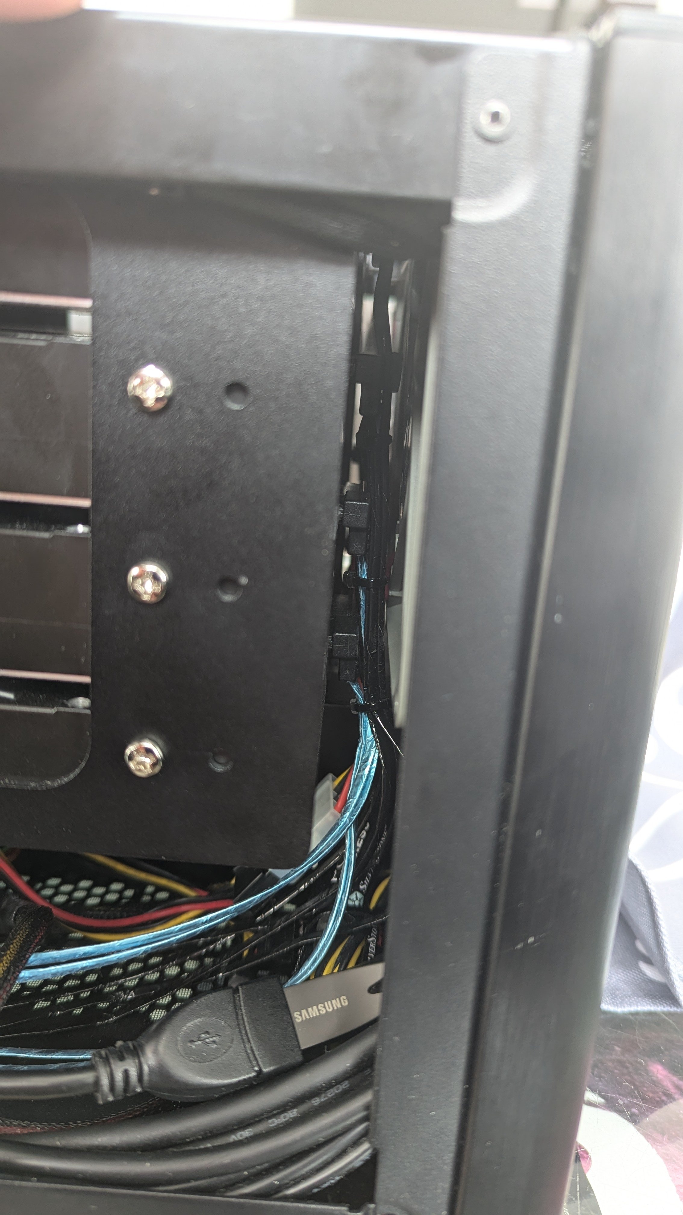

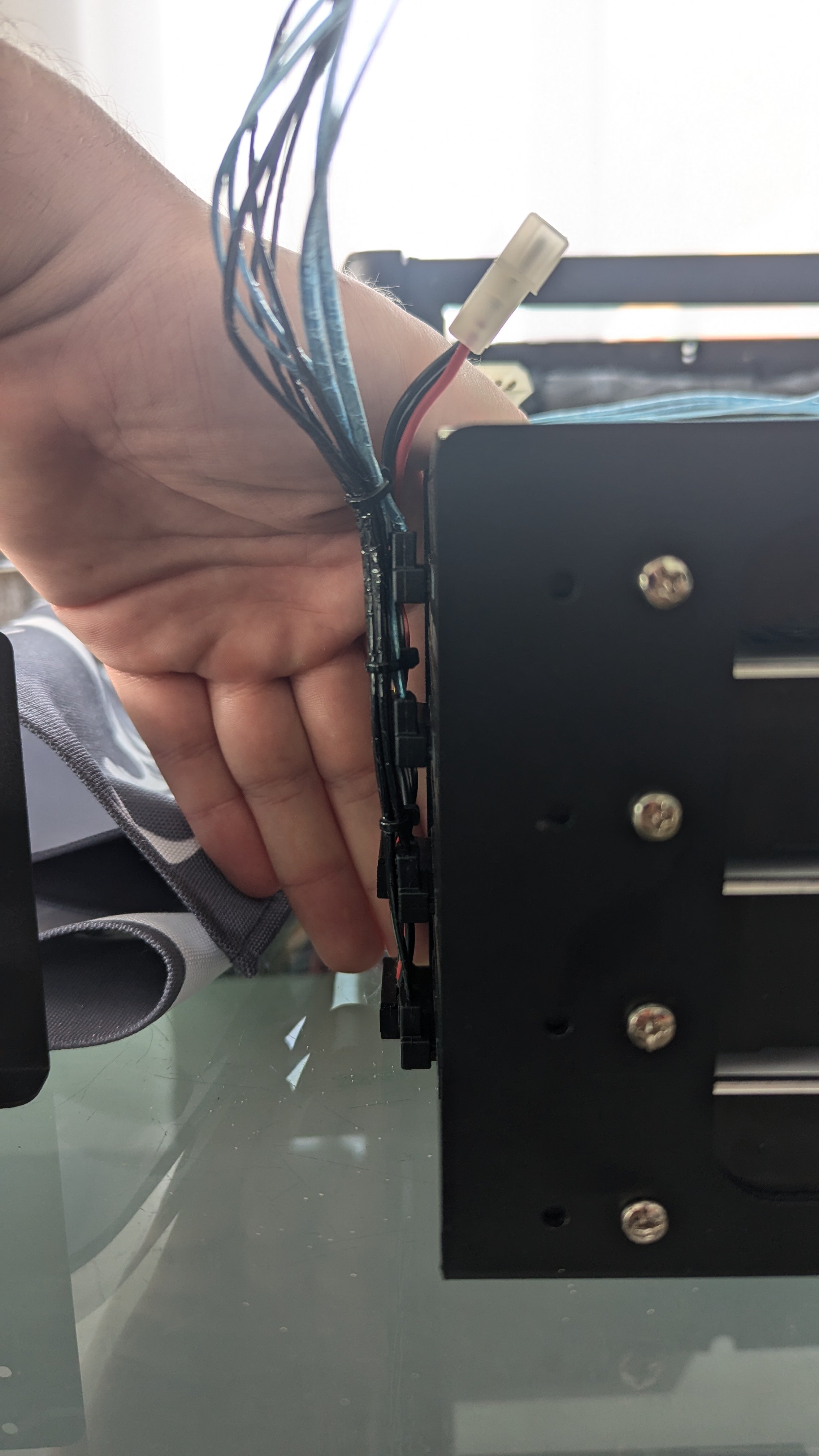

Alle Festplatten hängen überkopf, ließ sich anders nicht bewerkstelligen.
Bedanken möchte ich mich bei dms der mir den entscheidenden Tipp für die SATA-Kabel gegeben hat.
Für weitere Fragen stehe ich natürlich gerne zur Verfügung.

Eine genaue Auflistung der Hardware wäre nicht schlecht.
Das sieht soweit sehr gut aus, wenngleich ich mein damaliges Lian Li Q08 mit 5 Festplatten (später 4 HDDs + 1 SSD) längst aufgelöst habe und nur noch SSDs verwende
Wie hoch sind die Temperaturen der HDDs?
Ich kenne immernoch das (umgeschriebene) Gesetz, dass Festplatten nicht kopfüber hängen sollen. Ich weiß aber nicht, ob das bei modernen Festplatten noch zutrifft
Wenn das Teil eh in der Abstellkammer steht, warum kein größeres Gehäuse?
Reaktionen: Pym
Steht oben im Text. Max. bei Vollast 42°C, sonst immer so um die 36°C.
Moderne Festplatten kann man befestigen wie man will, solange die immer um 90° gedreht werden. Also die müssen immer im rechten Winkel stehen bzw. liegen.
Ich hatte schon das Node 304 deswegen wollte ich kein weiteres Gehäuse kaufen. Passt ja alles rein.
Reaktionen: wahli und bytejunky
Ich habe das gleiche Gehäuse und die Festplatten sind, wenn alle laufen, deutlich hörbar. Das liegt aber am Gehäuse, was doch ziemlich störend ist. Du kannst ja mal sagen, wie laut das wird
Ich persönlich höre die Festplatte nicht, dafür aber die Lüfter bzw. die Luftgeräusche um so mehr. Das Gehäuse hat eine "Lüftersteuerung" mit drei Stufen. Die Lüfter laufen auf Stufe drei, das ist die höchste. Es ist schon laut. Im Wohnzimmer würde ich das Gehäuse nicht hinstellen.
Den Grundgedanken kann ich nachvollziehen und es ist schön, wenn man Schrauben und Basteln kann.
Auf mich ist der Eindruck da, dass es auch darum ging, zu gucken, was geht. Ich meine, für 10 HDDs hat das Gehäuse doch recht wenig Platz. Da der Server sowieso im Abstellraum landet, wäre ich einen anderen Weg gegangen und hätte mir gebrauchtes Tower Gehäuse mit viel Platz für HDDs und die Hardware gesucht. Dann wäre der Einbau eher ein Vergnügen gewesen.
AGB-Leser schrieb:
Okay, bei mir dröhnt halt das ganze Gehäuse
Kann ich so nicht bestätigen. OK, die originale HDD Aufhängung ist sowieso rausgeflogen aber auch mit der habe ich das Gehäuse lange betrieben und kein Dröhnen feststellen können.
Gedröhnt, weil es ja steht und leicht geklappert, weil die Gitter an der Seite halt nicht festgeschweißt sind. Leider für mich das einzige Gehäuse auf dem Markt, was in Frage kommt
Das Klappern kann man bestimmt abstellen, wenn man es wirklich darauf anlegt und etwas dagegen tut.
Die originalen Festplattenhalter haben auch Entkopplung, das sind solche Gummis bei den Schrauben. Quasi der Klassiker bei der Entkopplung.
Wenn die Seitenwände klappern, dann kann man bestimmt an der Stelle wo es klappert was drunter kleben bzw. legen damit die Vibration nicht mehr statt findet.
Alles versucht, auch einen dicken Lederlappen zwischen Gehäusedeckel und Festplattenhalter gepackt, die Gitter mit Papier eingekeilt und die vorderen Lüfter abgestellt. Hilft eben alles nichts gegen das dröhnen, der Rest wurde aber wesentlich besser
Welche sind das? Habe auch ein Node 304 und so meine Probleme mit dem Platz durch die ganzen SATA-Kabel…
