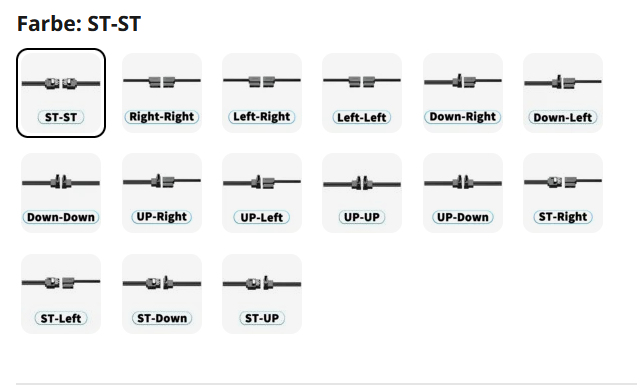

Gefunden via: SAS kabel Server 90
https://de.aliexpress.com/item/1005005829702631.html
Wirklich nixx zu finden?
sehr viele Ausrichtungen, 15cm ... bis 100cm in Abstufungen
.... https://de.aliexpress.com/item/1005005802093868.html
Reaktionen: madmax2010 und Informant777
Stimmt, ich habe gar nicht dran gedacht nach kurzen Abstufungen zu suchen.
Ich denke jetzt werde ich was finden.
Vielen Dank!

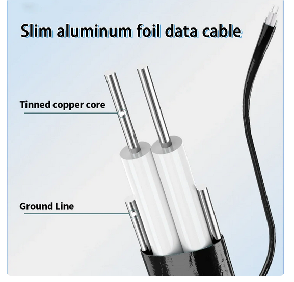

dms schrieb:
Recht den die Abschirmung bei diesen Kabeln? Ist ja kaum was dran.
die Abschrimung mittels Alufolien ist nicht unüblich - wir reden hier nicht von einem Einsatz in der nähe von Hochenergiefeldern wie einem Induktionsschmelzofen
Ja, die Bestellung ist dein Risiko
