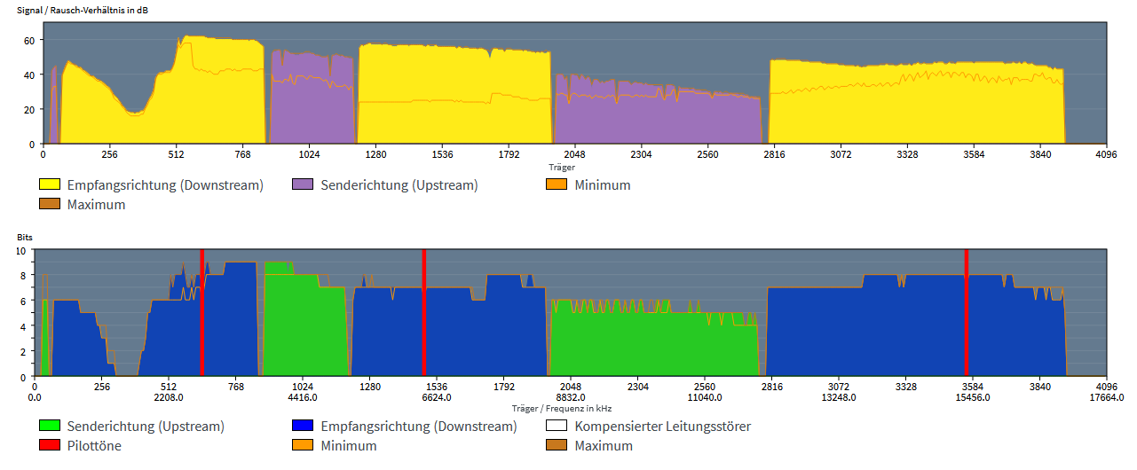

thehaya schrieb:
Das Spektrum sieht merkwürdig aus.
Haben die anderen Leute im Haus mit Telekom Anschluss auch Probleme?
Sieht etwas nach Wackelkontakt aus.
