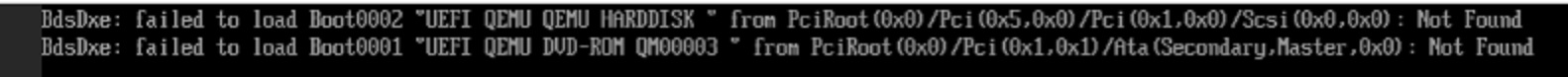

Alles lief prima. Beim Starten der VM kommt jedoch eine Fehlermeldung:
BdsDxe: failed to load Boot0001 "UEFI QEMU HARDDISK” from PciRoot(0x0)/Pci(0x5.0x0)/Ssci(0x0,0x0): Not Found

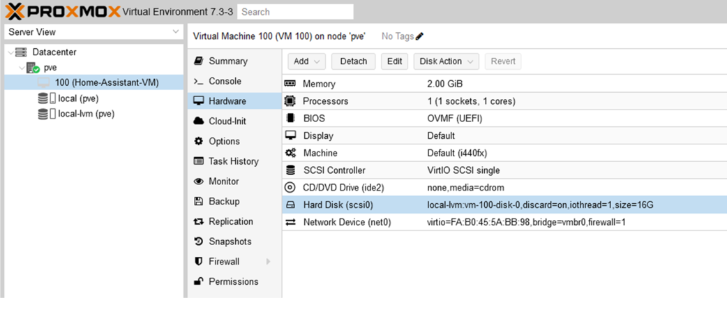

Kannst du eventuell mal Screenshots von der Oberfläche in Proxmox bezüglich der HA-VM liefern? Vor allem von der Hardware?
Und an welchem Punkt der Anleitung hast du aufgehört?

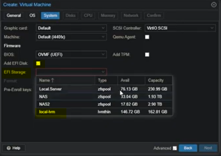

"local-lvm" habe ich m.E. nicht angelegt. Dieser wird ja normalerweise in "System" > "EFI Storage" ausgewählt. Aber in dem o.g. Tutorial wird gesagt "uncheck „Add EFI-Disk“". In einem Tutorial soll man dies jedoch tun (check und local-lvm auswählen, siehe Bild unten). Was ist richtig?
Das neue Laufwerk habe ich mit einem Doppelklick hingefügt. Diese hat den Namen "local-lvm".

wenn du in der VM als BIOS (U)EFI (nennt sich bei Proxmox OVMF) einstellst, dann brauchst du auch einen UEFI bootloader.
ich vermute aber mal, dass das Konzept auf "altmodisches" BIOS (Proxmox: SeaBIOS) ausgelegt ist. Wenn das ausgewählt ist, sollte es keine Probleme mit der UEFI disk geben, wird ja nicht benötigt.
wenn in dem "vorgekauten HA Paket" kein UEFI disk image enthalten ist, dann musst du meiner Meinung nach das SeaBIOS auswählen. Oder selbst eins erstellen.

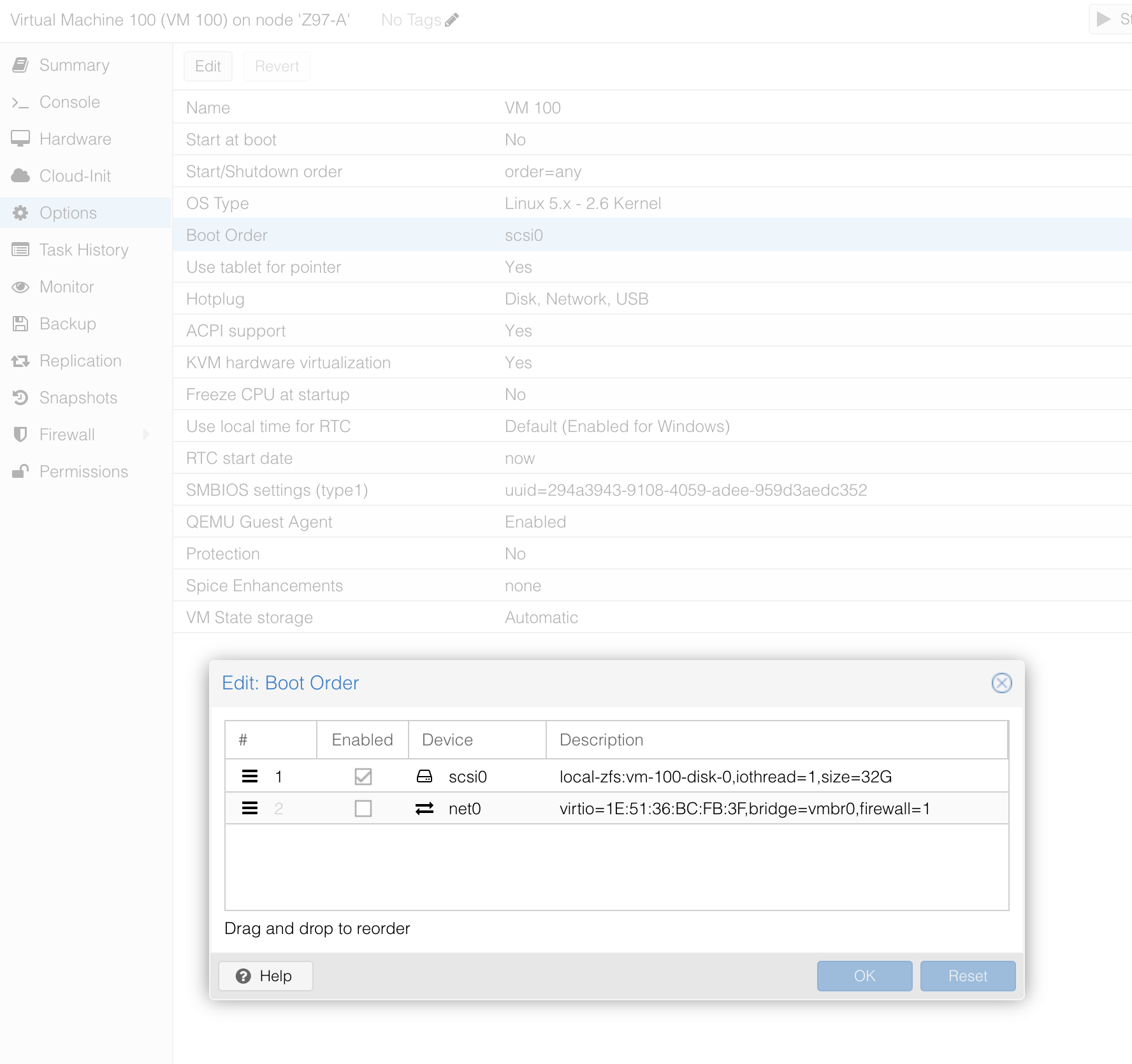

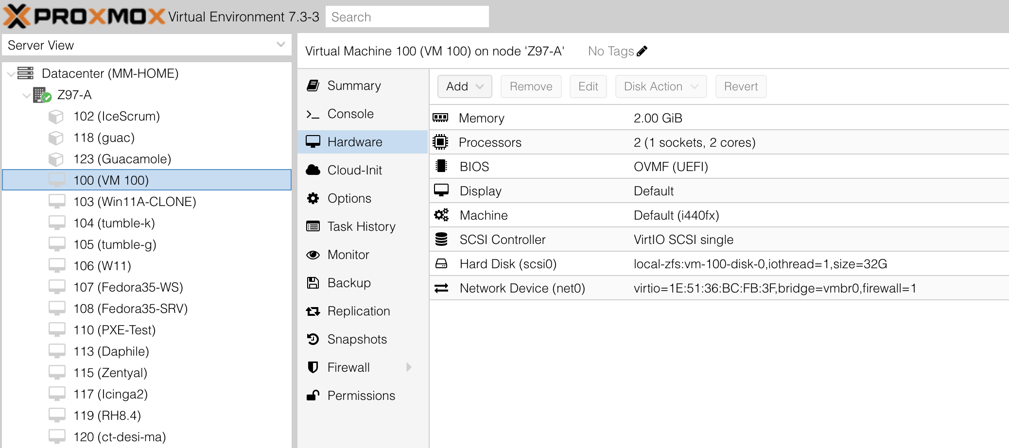

im Prinzip habe ich auch nur genau das gemacht, was der Typ da im Video beschrieben hat und es sieht so aus:
und die Options:
viel mehr kann ich dazu wirklich nicht sagen

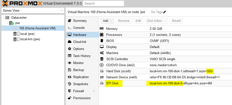

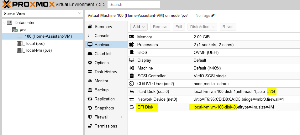

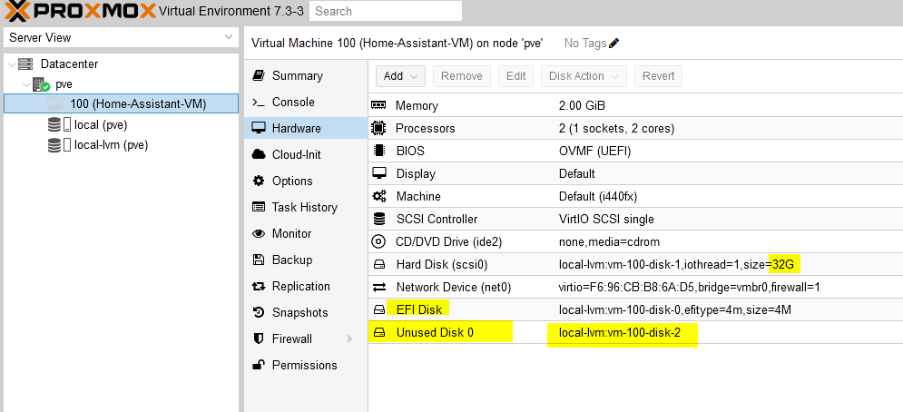

Das sind die Disks, die ich bei der VM-Erstellung erhalten, also mit dem EFI-Storage:

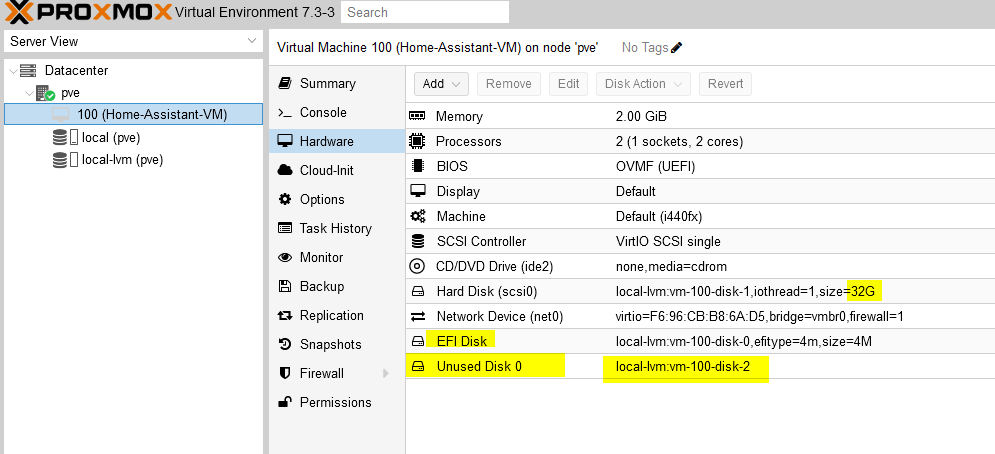

Und hier nach dem Import (siehe Screendump).
Es wird also "Unused Disk 0 erzeugt, obwohl ich die EFI-Disk habe. Für as ist die EFI-Disk?
Und hier nach dem "Add". Was mich wunder ist Size 353M. Müssten das nicht die 32 GiB sein?

wenn ich das richtig deute, dann hast du eine leere 32GB disk-1 beim Erstellen der VM erzeugt und die weder "detached" noch gelöscht.
das tut nicht direkt weh, aber dann musst du auch die anderen Schritte anpassen.
wichtig ist:
1) mit dem import Befehl (qm importdisk...) machst du das Image nur dem Proxmox "bekannt". Mit format sagst du nur zusätzlich noch, in welchem Format das Image vorliegt, erkennt Proxmox aber auch alleine, daher ist es egal.
2) anschließend musst du das gerade per command line importierte Image noch in die VM einbinden (Doppelclick). Symbolisch zu einem richtigen PC: mit dem Import aus 1) hast du die HDD in den PC eingebaut, jetzt mit dem Doppelclick schließt du die Kabel an.
3) als letztes muss in Options die Bootreihenfolge so eingestellt werden, dass von der HA disk (die die du in 1) & 2) importiert und attached hast) gebootet wird.
daher ist es eigentlich auch egal ob du noch eine leere disk von der Erstellung der VM hast (außer Platzverschwendung, obwohl ein leeres Image auch kaum Platz braucht) oder nicht, es muss "nur" entsprechend eingestellt werden.
auch die EFI disk ist in diesem Fall egal, sie wird gar nicht genutzt, aber s.o. die boot Reihenfolge muss stimmen
