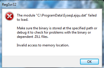

Hier trotzdem nochmal die Fehlermeldung, normalerweise weiß ich wann ich mir was eingefangen habe :D

Pancake schrieb:
3. Beim Start des Rechners bekomme ich eine Fehlermeldung: RegSvr32 Module failed to load. Dabei handelt es sich um "EyseqLejqu.dat" (Auf Wunsch mach ich euch da noch ein Screenshot von)
das passiert, wenn eine Vawtrak/Neverquest-Datei gelöscht wurde, der Registry-Eintrag aber bestehen bleibt.
Vawtrak/Neverquest ist ein Backdoor-Schädling, der es auf Passwörter/Online Banking abgesehen hat und der weitere Malware installieren kann.
Falls Online Banking gemacht wird, den Zugang sperren lassen und Kontakt mit der Bank aufnehmen.
Wenn Dir kein finanzieller Schaden entstanden ist: Datensicherung, Neuaufsetzen, Passwörter ändern.
