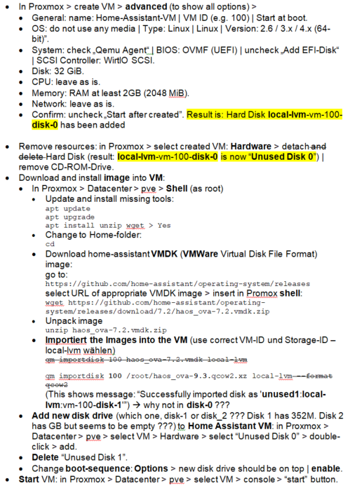

Ich importiere m.E. in die falsche Disk, weiß aber nicht, wie ich das ändern soll.
Ich habe hier nun alle Schritte als Bild, damit die Farben sichtbar sind). Die Widersprüche habe ich mit ??? markiert:
@Mickey Mouse

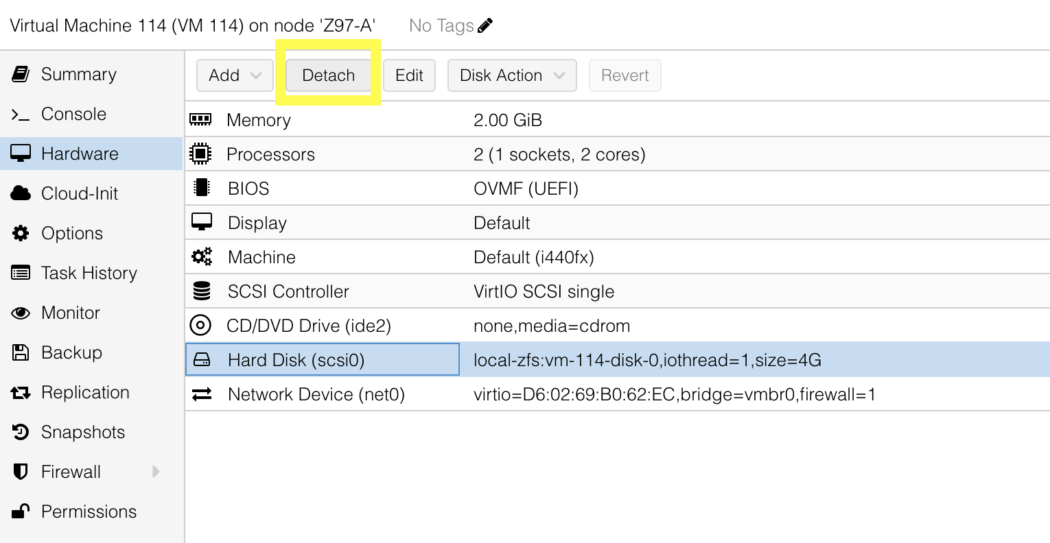

weiter bis VM fertig und jetzt (unten) detach und löschen der "falschen" (leeren) Disk:

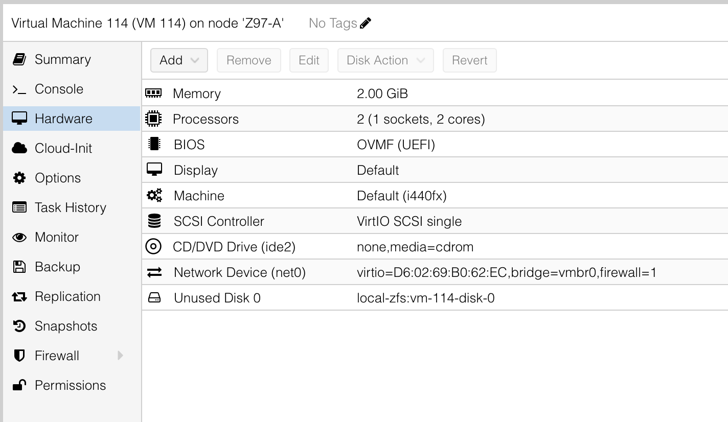

Achtung: jetzt haben wir unten die disk-0 als "unused" und können sie löschen:
Ergebnis: KEINE disk mehr!

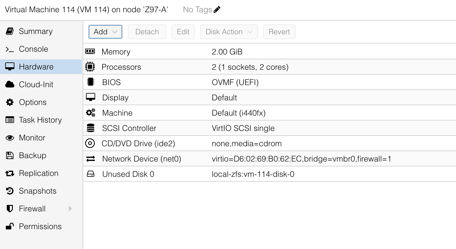

jetzt haben wir wieder eine unused disk-0, das ist aber die HA disk!!!
doppelt drauf klicken, um sie zu attachen (Add):
nun haben wir die 32GB HA disk-0 "an der VM angeschlossen"

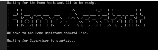

VM starten und Ziel erreicht:

@Mickey Mouse
Es hat geklappt :-))))
Die neue Disk wurde wieder nur mit 352M angezeigt, nicht wie bei Dir mit 32GiB. Zufällig habe ich die Größe der VM gecheckt und die hatte dieselbe Größe. Also lag es daran, dass ich xz-Datei nicht entpackt hatte (und natürlich an den vielen anderen Fehlern davor). Oh Mann, ich dachte, irgendwo gelesen zu haben, dass xz geht. Schande.
Herzlichen Dank an @Mickey Mouse Du und Deine sehr hilfreiche Anleitung haben mich gerettet.

ah, jetzt wird ein Schuh draus!
du hast die komprimierte xz-Datei importiert ... deshalb brauchtest du auch die "--format qcow2" Option, klar, komprimiert kann Proxmox das Format von dem Image nicht erkennen und braucht "Nachhilfe".
Am Ende wurde aber "Müll" importiert und davon kann die VM natürlich auch nicht starten.
