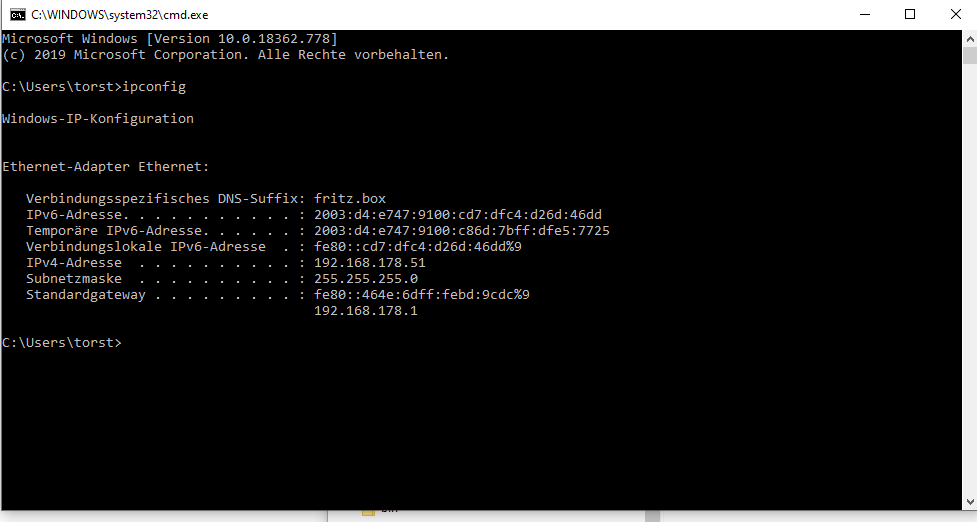

Was sagt ipconfig?
Start Rechtsklick => Ausführen und eingeben cmd ( enter drücken)
Im schwarzen Fenster eingeben: ipconfig
Welche IP Adresse steht da und was steht neben Standardgateway?

Im Anhang die Infos der IPCONFIG

Bekommst du bei dem Rechner der nicht geht, eine ip 192.xx.yy? Oder die apipa 169.254.xx.yy?
