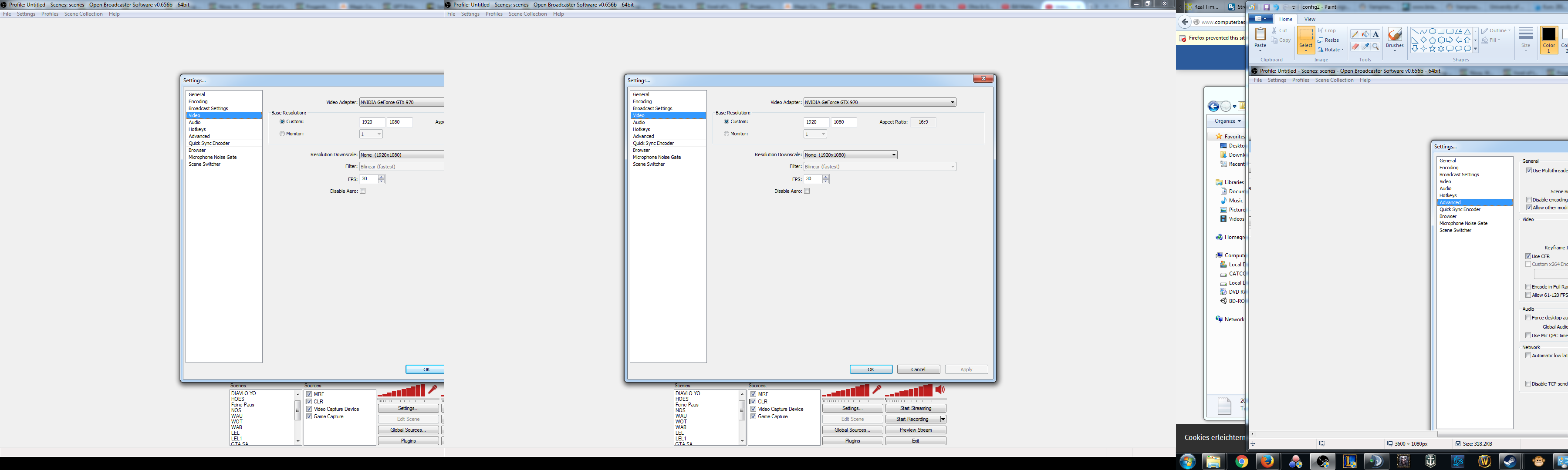

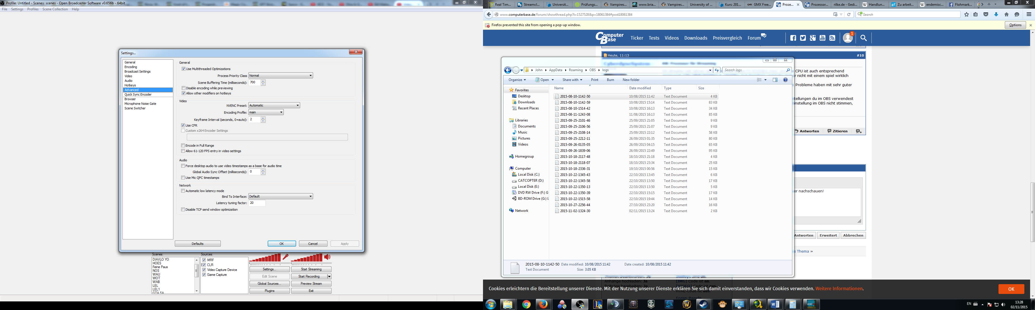

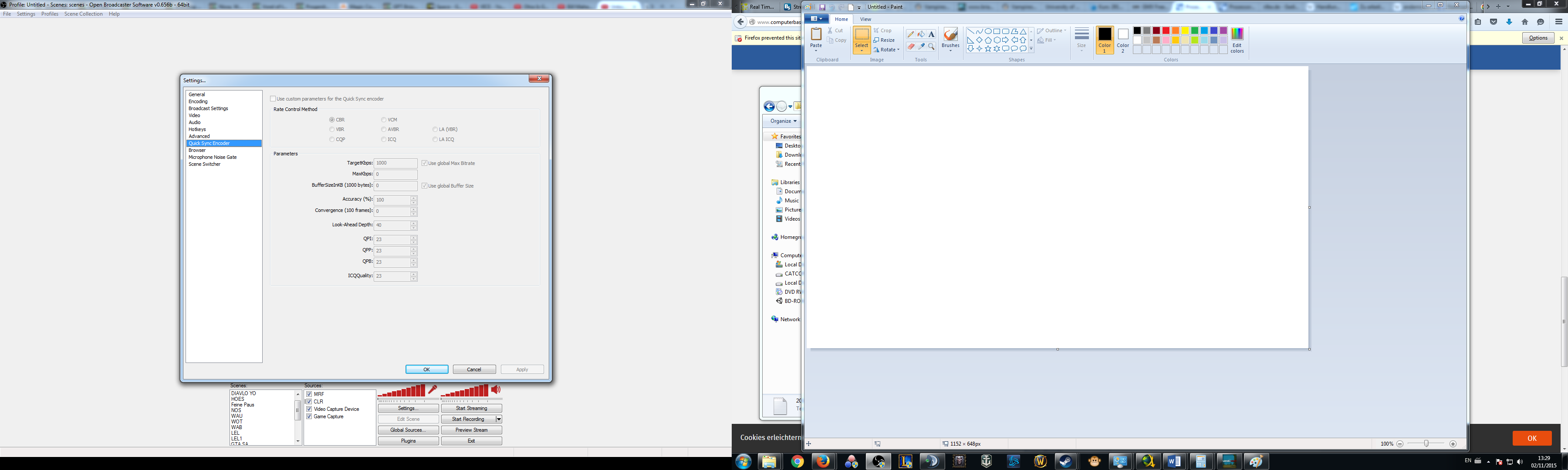

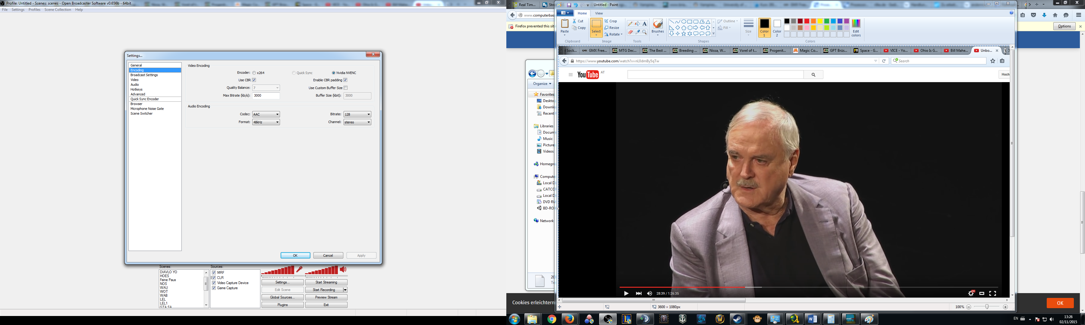

GTX 970 (Zotac Edition), AMD FX 8350, 8GB Ram; Wenn du's ausfühlicher brauchst, muss ich mal genauer nachschauen!
Verzeih bitte die Quali der Monitiorcaptures, ich hab nur c+p gemacht, aber man sollte alles erkennen was wichtig ist.

Setze mal die Übertragung (Resolution Downskape) auf 720p und dann sollte eigentlich alles ohne jegliche Probleme laufen
Meine Settings:
Bitrate: 2600Kbit
Audiokodierung: 128Bit
Video: 1920x1080 | Skalierung: 1280x720
x264: fast
Meine Settings:
Bitrate: 2600Kbit
x264: fast
Vielen Dank Leute, das Downscaling hat das Verpixeln behoben, ich werde mir aber trotzdem den 4790K organisieren, da ich die Einstellungen Richtung Maximum hochkriegen will (wohl wissend, dass ich sie nicht vollständig erreichen werde).
