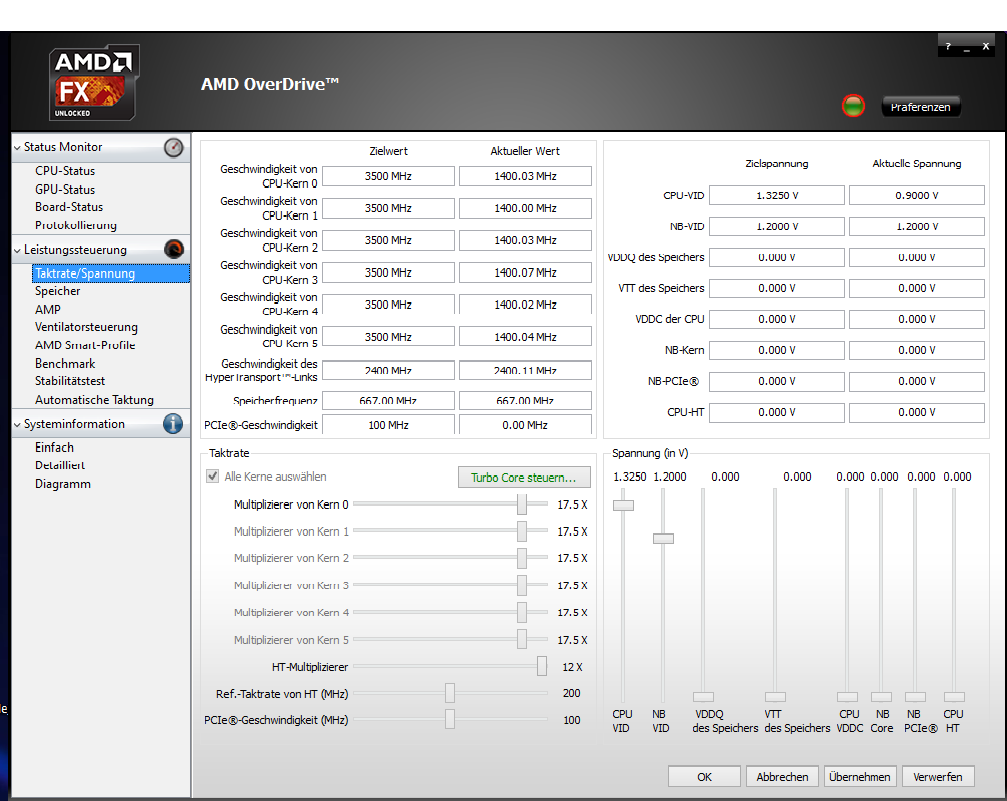

Hallo erstmal. Ich habe das folgende Problem: Meine CPU läuft durchgehend auf 1,33 GHZ sofort nach dem Starten während ich nichts bis auf den Task Manager offen habe, wie auch bei Benchmarks und allen meinen Spielen wodurch die Spiele es in "Low" auf gerade mal 40 FPS schaffen.
Ich besitze:
Mainboard: MSI Gaming 970
Prozessor: AMD FX(tm)-6300 Six-Core Prozessor
Grafikkarte: Nvidia Geforce GTX 960 von Palit
Die Energieoptionen sind auf Höchste Leistung gestellt. Die Temperaturen von Allem sind normal, nicht zu kalt nicht zu heiß.
Ich würde gerne die vorgesehenen 3,5 GHz benutzen, schonmal Danke wenn jemand versucht zu helfen :)

1,4Ghz Takt wie in dem Screenshot ist eine verdächtige Zahl für ein Problem mit den VRMs, aber da will ich so recht nicht dran glauben, die FX 6xxx sind da eher unproblematisch und das Board eigentlich recht gut ausgestattet, was dies betrifft.

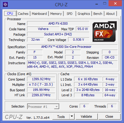

Keine AMD-CPU hat 1,33GHz, da der Multi nur in 0,5 Schritten geht und damit immer nur in 100MHz Schritten taktet.
Nehme mal an du benutzt allen ernstes den Taskmanager um die Taktrate auszulesen? :D
Lad dir mal CPUZ runter und schau wie er wirklich taktet

Es ändert sich Core Speed auf 1402,37 MHz, Bus Speed geht auf knapp über 200 und HT Link ging um 1-2 Zahlen höher. Auf die Zahlen kommt er auch nur hin und wieder, sonst wieder alles im erste Bild. Im Task-Manager geht er hin und wieder auf 1,37 GHz von 1,33 GHz aber mehr passiert auch nicht.

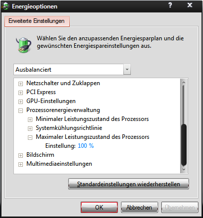

Versuch mal Cool n Quiet im Bios zu deaktivieren und und den Multi fix auf 20,5 zu stellen. Ggf. noch die anderen Energiesparoptionen deaktivieren.

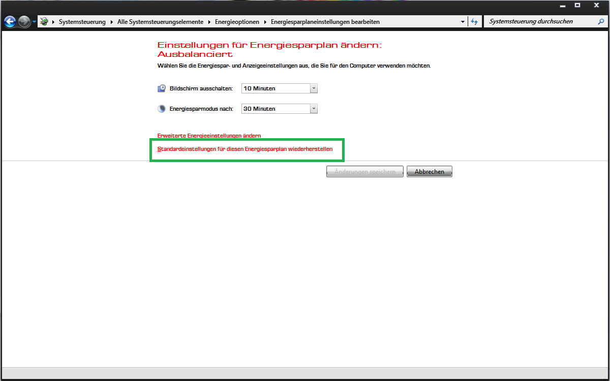

Vorher könntest du allerding auch noch gucken ob der Prozessor in den Energieeinstellungen von Win gebremst wird. Dafür Defaults laden:
