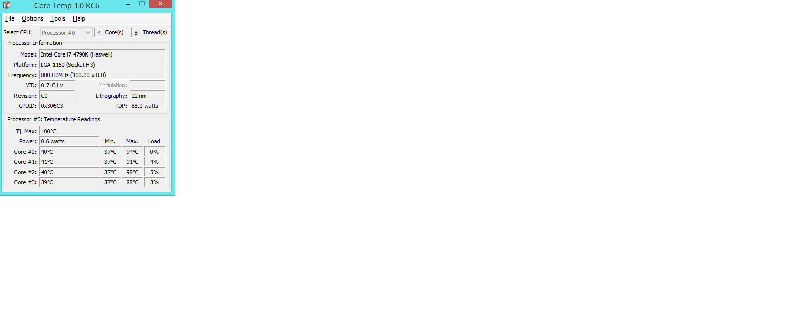

Hallo, ich habe mich für den I7 4790K entschieden, aber wird er zu heiß ?
Ich habe im Leerlauf : Unbenannt.png
Drauf ist ein Alpenföhn Großglockner :)
Welches Gehäuse?, Läuft der Lüftrer? WLP drauf?
40°C im Leerlauf? Ist der Lüfter richtig montiert? Wärmeleitpaste schon "eingefahren"?
Wirst du ihn übertakten? Ansonsten wird er wahrscheinlich auch mit Undervolting sauber laufen.
Solange er nicht runtertaktet/ausschaltet ist er warm, aber nicht "zu" heiß.
90°C sind aber schon recht ordentlich. Ich vermute mal der Kühler sitzt nicht richtig.
Eventuell die WP zu großzügig oder zu wenig davon verteilt? Eventuell auch den Lüfter auf dem Kühler falschrum draufsitzen (wobei da eigtl. Pfeile drauf sind).
Hauchdünne Schicht WP ist eigtl. ideal.
Die Temps im Leerlauf sind ok, aber deine Max Anzeige mit über 90°C ist sehr bedenklich.
Was für einen Kühler hast du und bei welcher Anwendung hast du die 90°C erreicht?
